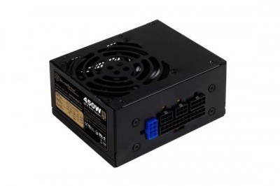

"A paneltápok mi fán teremnek?"
Kis áttekintő a lehetőségekről: #11102
Mivel nem írtál diszkrét VGA-t, így akár pico/paneltáp + AC/DC páros is elegendő a konfigurációhoz, illetve a PC-Q11 beltere se nagyon lesz kihasználva. Mi a rendeltetési célja a gépnek? Tervezel-e későbbi bővítést?"Én ezt néztem ki (Be Quiet! Straight Power E9 - 400W), de nem tudom, hogy befér e normálisan a házba és a kábelek, hogy férnek el."

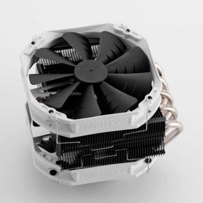

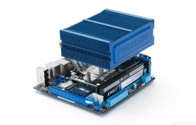

Phanteks PH-TC14CS - (_BK / _BL / _RD)
Socket LGA 2011, 1155,1156, LGA 1366, LGA775 and AMD FM1/AM3+/AM3/AM2+/AM2 (stock backplate required)
W x D x H:
- 143.8 x 140 x 112 mm (venti nélkül)
- 160 x 151 x 112 mm (egy ventivel)
- 160 x 151 x 140.5 mm (két ventivel) -

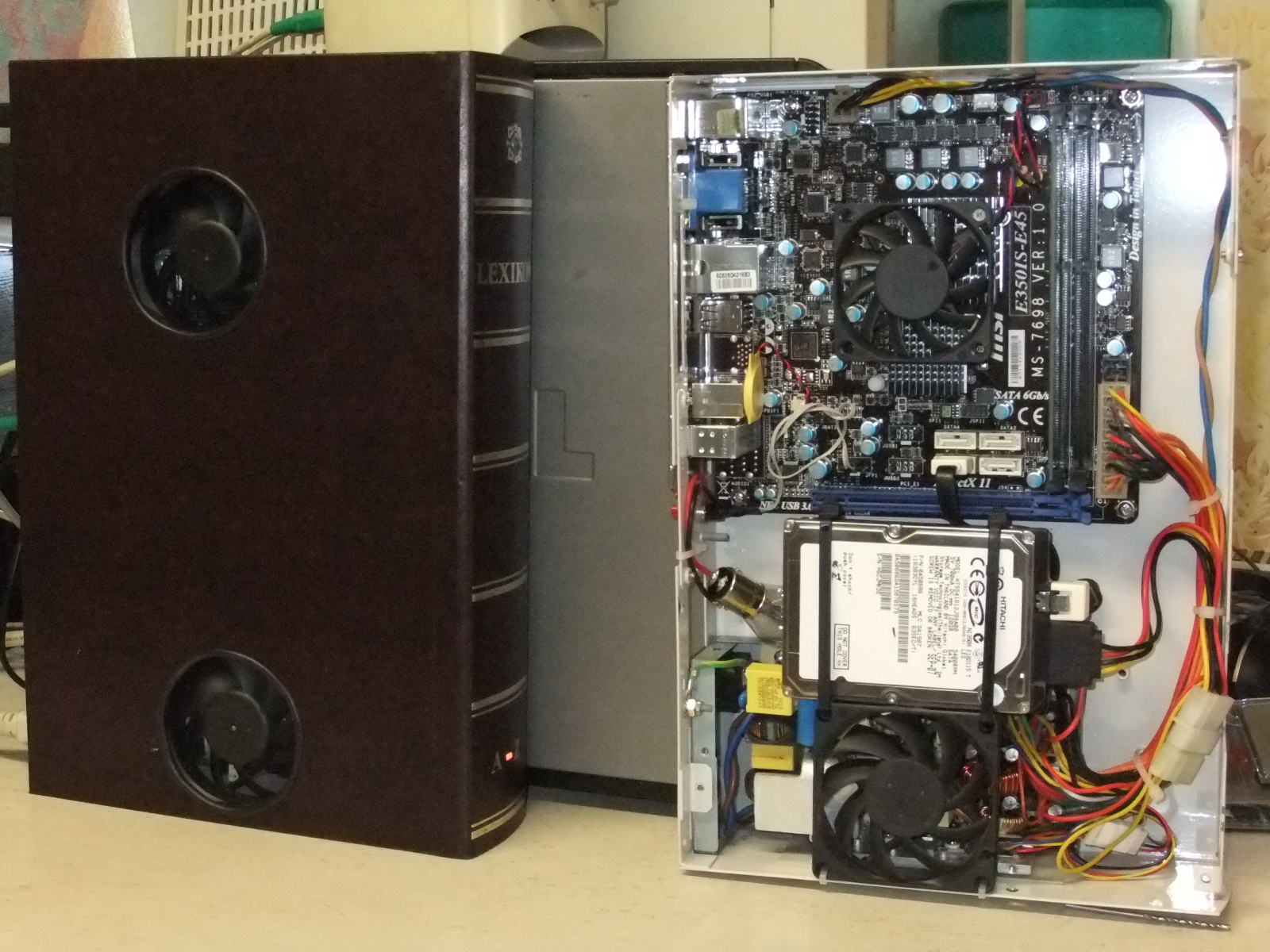

Ez fura. Nekem kettő HTPC-t és egy NAS-t hűt Scythe Mini Kaze venti, egyik se ciripel. Javaslom kapcsold ki a venti feszültség szabályozást a lapon, teljes fordulaton is hangtalannak kell lennie ennek a ventinek.

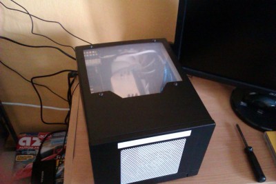

na megjött a gariból a vga meg vágtam egy plexit is a gépbe most így néz ki, de még vannak újabb felmerült problémák amit valahogy meg kell oldanom, túl vastag a plexi(2mm) emiatt a hátsó csavarokat nem tudom betenni, a másik, hogyha a plexi rögzítőcsavarokat beteszem további 2mm helyre lenne szükség, na ezt nem tudom még hogyan oldom meg

kis fejtörést okozott a szerelés(elsőre nem vettem észre, hogy le lehet szedni a vinyótartót), de szépen/praktikusan megcsináltad, le a kalappal
és még jobb is mint a gyári, mert abba nem ment volna bele ez a freezer, meg ez a VGA-sem, holnap vágok bele egy plexitcsak még nem tudom, hogyan fogom rögzíteni
