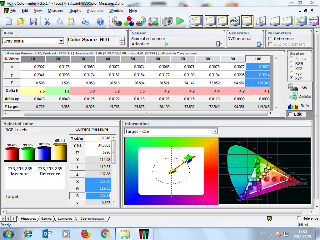

Na megmértem az enyémet. Amiket közlök, csak kipróbálásra ajánlom, a tieden nem biztos, hogy ugyanúgy működne, mint az enyémen. Majd írom, hogy mi az, ami valamilyen mértékben hasonló lehet az értéke.
Ez azokkal az értékekkel mért szürkeskála grafikon, amiket te adtál meg. Megjelöltem külön a 100-as értéket, egyrészt látható, hogy 255 nits a csúcsfényesség értéke, ami sötétben nagyon sok. Kékkel kiemeltem a 3 szín értékét, ezeknek ugyanúgy 255-nek kellene lennie, mint a fehérben. Így látható, melyik, milyen arányban van a fehérben.

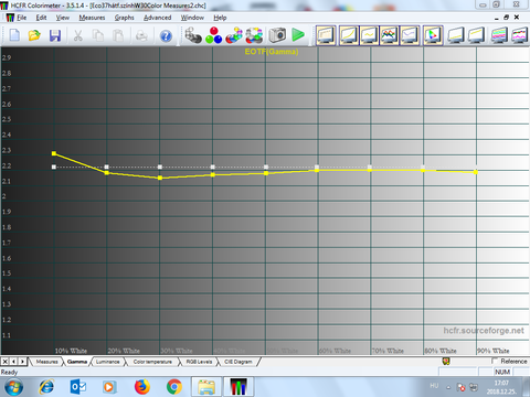

Ez a gamma grafikon, a sárga mért érték, a szaggatott csíkon kell haladnia. Nagyon alacsonyan van, fényesebb a kép, mint kellene, ezt írtam már korábban is.

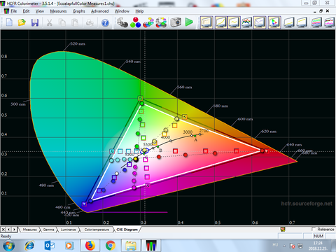

Ez a cie diagram. A fehérnek a D65ponton kell lennie, a kékkel jelölt területen belül vannak a szürkepont mérések ha a dE értékük 3-10 között van. Ezt még elfogadhatónak tartják. Az első ábrán látható, melyik pontnál mennyi a dE értéke( a piros mezőben a szám), vagyis mekkora az eltérés a szabvány értékéhez képest.
Ez az ábra azt is megmutatja, hogy a szabvány 6500K helyett majdnem 9300K. Így minden szín a kék felé hajlik, kékes árnyalatú a kép.

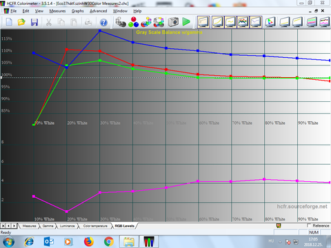

A színhőmérsékletről és a 3 szín együtt futásáról nem készítettem képet, mert nem fért bele a grafikonba.

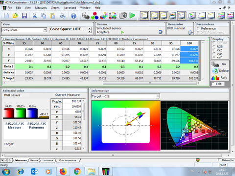

S amiket csináltam. A háttérfényt levettem 37-re, Élesség 12(14 felett már egy kontúrt ad a képnek), Színhőmérséklet W30, Gamma: Közepes energia megtakarítás.
Szerintem a különbség jól látható, már sehol nem éri el a dE értéke az 5-öt.
A gamma is a helyére került, hellyel-közel.

S ami eddig hiányzott, megjelent a grafikonon a 3 szín együtt futása is. Az alaphelyzetben olyan magas volt az értékük, hogy nem lehetett látni. Ezeket már csak műszeres mérés mellet lehetne beállítani egyforma értékre, de erre az eco mod nem is ad lehetőséget. Ez nálad is valahogy így néz ki, csak hogy hol, milyen arányban van eltérés, az biztos, hogy nem egyezik meg ezzel a méréssel. Ezek korrigálásával el lehetne érni a 6500K színhőmérséklet értéket, a mérés nálam 7000K környékén van.
Próbálgasd ki ezeket az értékeket, a háttérfényt pedig fokozatosan csökkentsd a 37-es érték környékére.
