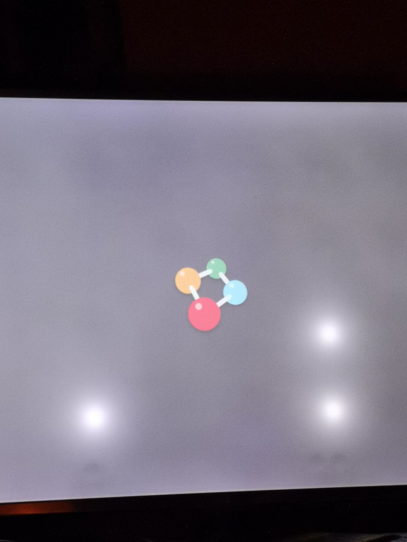

Néhány napja megjelent a jobb oldali 2 világító pont, majd hamarosan a bal oldali harmadik is. Mennyi idő lehet amíg elromlok teljesen a tv? ez mitől jöhetett elő? Először azt gondoltam megnyomódott de nem volt mozgatva a tv.
Lg 42lb630-za
Szerk: mennyi lehet vajon a panel csereje?

Nem fog elromlani. Legalábbis nem ez miatt. Tipikus LG betegség. Idővel több ilyen folt lesz. Led elöl potyog a fényelosztó lencse. Javitható a dolog panelcsere nélkül is. TV szerelő/szervíz által.
