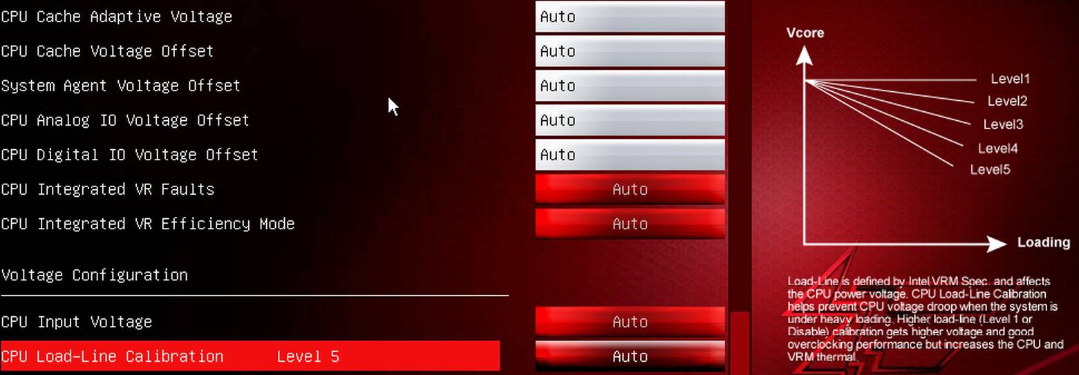

Én nem találok a BIOS-ban LLC állítási lehetőséget..
NFree
Szerintem ezt a drop dolgot minuszba vagy pluszba a laptól is függ melyik hogy kezeli, és persze a beálítástól is, én autón használom, ami nagy valószinűséggel extremre állít a lap mert nincs dropp , inkább +ba jelentkezik néhányszázad volt
Holnapra megnézem mi pontosan a neve a dolognak és igen is a cpu feszbe szól bele. Most nincs kedvem újra indítani. De valszinű a load line calibrationról van szó. -
