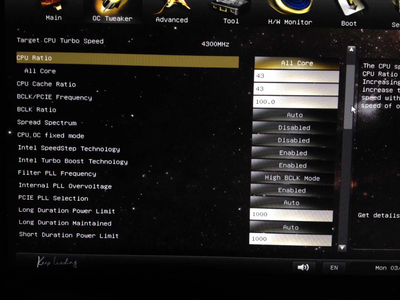

én még mindíg azt mondom hogy szedj le egy linx 0.6.5 avx-et.A románról szedd nekem arról sikerült.
nézzük azzal a hőfokot és a stabilitást.
itt a fórumon általában ezzel méri mindenki össze a prociját.
ilyen beállítások mellett kell tesztelni:
mindannyian kíváncsiak vagyunk ezzel mit mérsz ilyen fesz mellett. -

1.248v 4300mhz-en nem olyan rossz érték. 1.200 körül csak a mákos db-ok tudják.

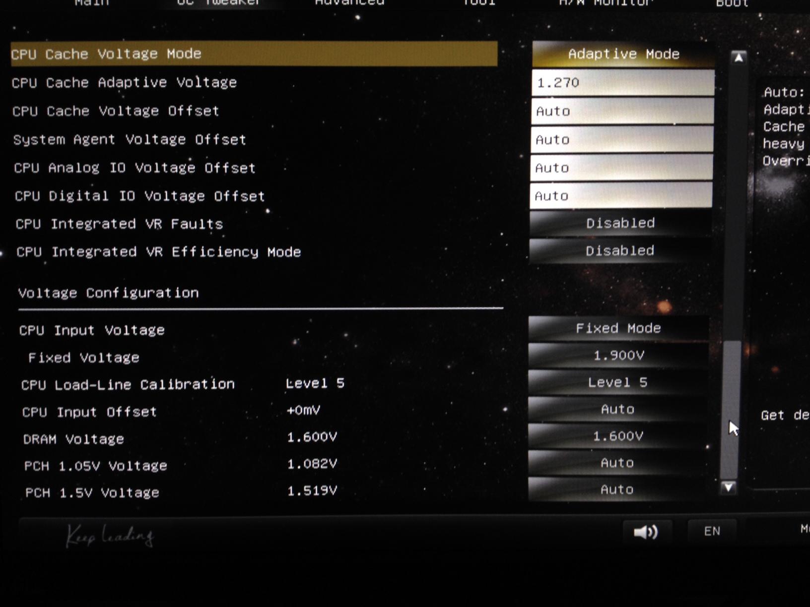

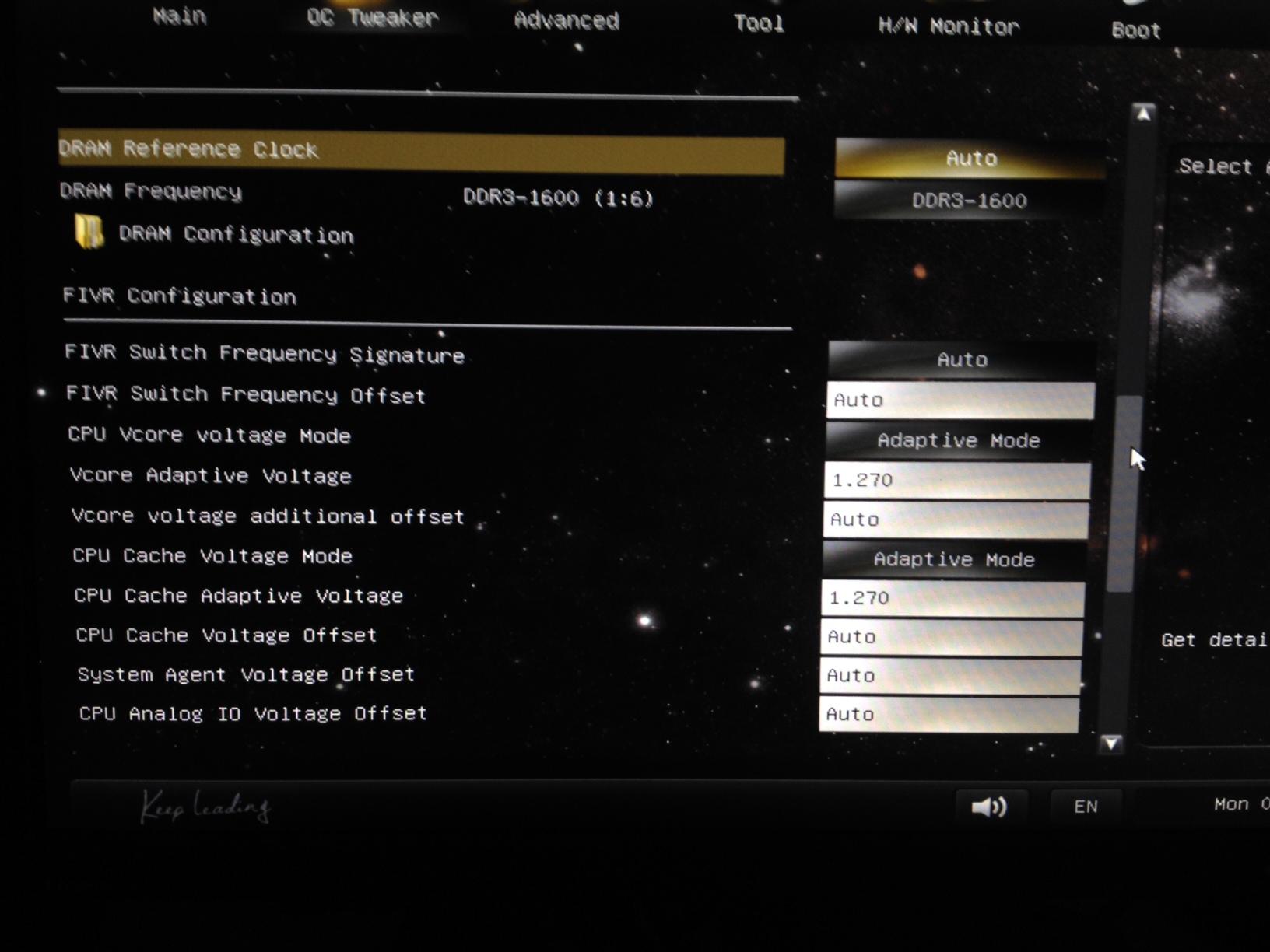

Melyik feszültség jelöli a VTT, Haswell memória vezérlő feszültségét biosban?!Cpu Core (Tiszta, tudom mit jelent)
Cpu Cache
Cpu System Agent
Cpu Analog I/Q Voltage
Cpu Digital I/Q VoltageÉn ahogy eddigi processzoraimnál is a megszokott 1,65-1,6V közötti memóriákkal használom a rendszert.
Ez miatt szeretném felemelni a memória vezérlőnek a feszültségét 0,1V hogy ne legyen gond vele véletlenül se. -

Régebben már tárgyaltátok, hogy a ramok jobban mennek, ha nem XMP-ből vannak betöltve, hanem kézzel beállítva. Kérdésem az lenne, hogy ugyanazokat az értékeket állítjátok be, mint ami XMP-ben van vagy pedig lazábbakat?
NFree
Valószinű ki de a hőfokok miatt, nem nagyon használja fölötte senki. nem ismerem a lapod ird be légyszi minen feszeket lehet állítani, meg hogy autón kivűl van e más beállítási lehetőség a feszeknél.
A lényeg minden fesz normálra kéne állítani és csak a cpu feszt kellen növelni, max 1.25v hacsak nincs valami brutális hűtés a procin. -
