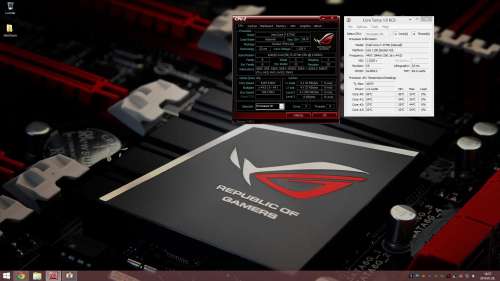

Sziasztok, na megjött ma a lap du 4-óta pöcsölök az átépítéssel. Egy kicsit szomorú vagyok, mert elég magas a vid 1.1v felett
jelenleg hőfokok terhelten alapjáraton max 60fok csak nem tudom a jó linx-el nézem e 0.6.5.(11.1.1) , Vízel, hát nem sok jót nézek ki magamból egyenlőre minden kína
kell 2-3 nap, hogy összhaverkodjunk.

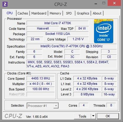

bombibmw
Amennyiben egy jobb darabot fognék ki,már kapnám is le róla a kupakot és menne rá a Liquid Ultra.
A 3570k-n is az van jelenleg.
Egy közepes darabom van,a 4,4-et 1,216V-tal(24/7) viszi,58 fokos maximum maghővel Linx alatt.
Azért is kérdeztem,mi számít ezeknél a prociknál tuningosnak,mert azonos órajelen ugye 8-10% különbség lenne,viszont nekem ezért már megérné váltani,kevés pénzből.
És még nem eldöntött,hogy 4670k,vagy 4770k lenne-e.
Állítólag csak év végén jön az új gen.,akkor váltanék megint. -

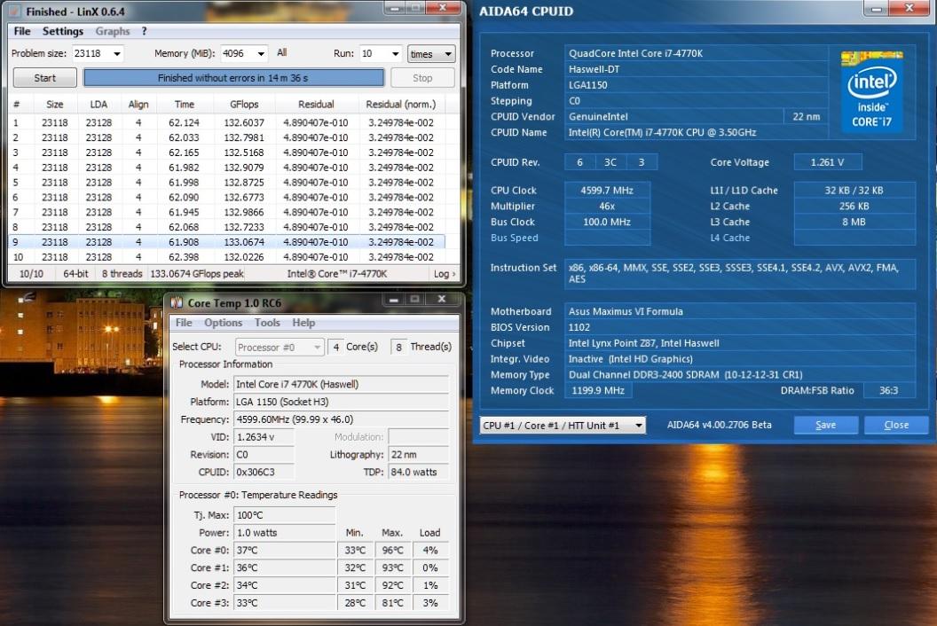

HoReSz1975
Nálam 4.5GHz 1.275V

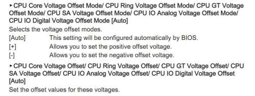

sg22
Picturemaker #4136 üzenetére
annyit tudsz beallitani ezzel, hogy pl 1.1vot adsz neki, ha meg terhelest kap akkor kapjon +0.15vot vagy ilyesmi. Szerintem ez eleg hasznos dolog
Nekem igy mukodik

Picturemaker #4106 üzenetére
Intel is visszatudja venni a feszkót ez az Offset, de nem igazán működik frankón, mert teszteknél jóval feljebb tolja mégis a megadottnál a feszt. Régebben témázgattunk erről a fix illetve offsetes feszekről és 1-2w eltérés van közöttük, míg hőmérsékletben szinte semmi. Én maradtam a fix fesznél, az a biztos, így nem mászik feljebb.
(#4108) Picturemaker: Félreértettél! Nem gagyibbak egyáltalán, itt is működik csak nem megfelelően szerintem.
