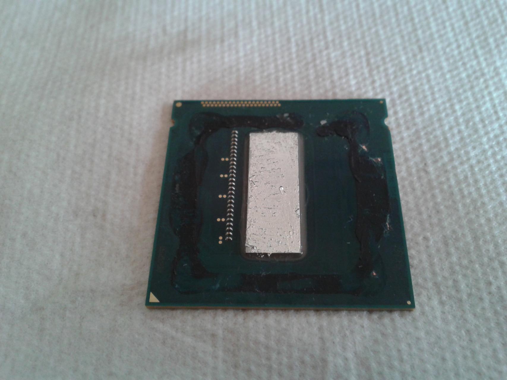

Egyébként az szerintem az "én" procim.. Awill vitte kupakolni, igaz?

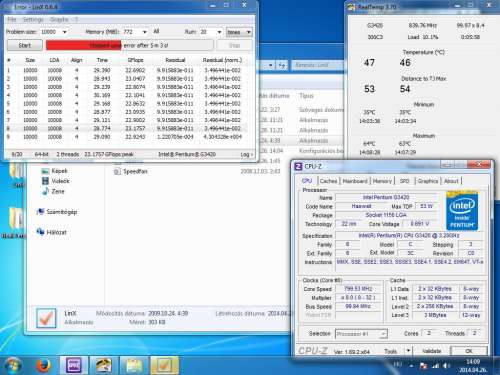

Kérnék képet arról a linxről ha lehet, aidából meg próbálj egy másik verziót, hátha valami bug van, Egyébként fesszel hogy álsz? mennyi cpu , mem?Oprendszer friss? most lett felrakva a gépvétel után? azt se ártana lehet újrapakolni, ha telepítés közben volt sok hiba. Persze csak akkor ha már nagyjából stabil a gép.

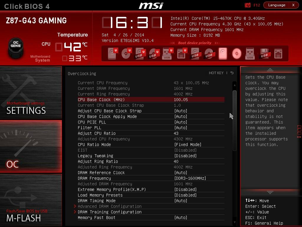

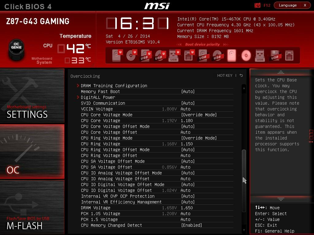

Igen fixre van állitva.
CPU Core Voltage 1,18
CPU Ring Voltage 1,15
Eddig megy a prime gond nélkül. Még hagyom egy darabig.
Max hőfok 72 fok de jelenleg 60-on áll stabilan.
Vélemények? -

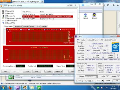

Egy stabil 4,3-at szeretnék kihozni az i5 4670K procimból. Eddig elég stabil volt 1,175 volton de hébe hoba lefagyott ami azért érdekes mert játék közben ment minden gond nélkül viszont néha sima netezés alatt gondolt eggyet és ujra indult kék halállal. Milyen tesztet érdemes futtatni ha stabilizálni szeretném? Jelenleg a Prime 95 fut. Majd reggel kiderül azt birja e. Más ötlet, tipp esetleg?

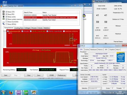

Pontosan ez a hibajelenség, amikor azt mondom nem stabil:
Ez akkor történik, ha rákattintok a CoreTemp-re. Mondjuk most is csinálta, default bios beállításokkal, szóval már kezdem azt hinni hogy nem ez a probléma.....
Csak reset segít, nem indul el utána semmi, kikapcs gombra se reagál.
