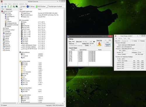

Á ez nem stabil, az IBT 2 kör után hibaüzit dob de se kékhalál se újraindulás egyszerűen csak leáll a Bench. Az 1.400V kevés legalább kellene 1.43-44V de most még nincs annyira hideg hogy ezt meg merjem lépni.
Sokan megkerestek Bios beállítás ügyben de mindenkinek csak ugyan azt tudom mondani.
Semmi különös, CPU fesz Manual mód fix fesz, szorzó All core+szorzó. A memória ugyan ez csak az időzítést is manual állítottam be. Most annyi különbség van az eddigiekhez képest hogy a Windowsban(8.1 64bit) az energiabeállítást Teljesítmény centrikusra állítottam+kikapcsoltam a képernyőkímélőt.
Joshi

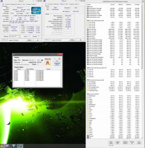

Csak meg lett az 5GHz!
Ha bejönnek a mínuszok akkor tuti hogy nyomok egy magasabb feszt, de egyenlőre nem merek.A memória előtt meghajolok mert szegény Kingston Blue hogy mit bír az valami fantasztikus. Oké hogy a hétköznapi használatra nem ajánlatos ilyen órajeleken járatni de azért meg kell hajolni előtte.

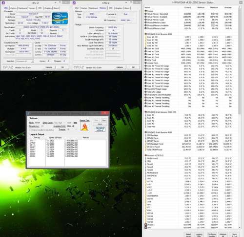

bombibmw #20480 üzenetére
Most nyomtam egy tesztet kicsit alacsonyabb fesszel, első körben 1.280V@4.9Ghz-et próbáltam de restart. Aztán egyből 1.340V-ot adtam neki amin szépen lefutott a teszt de a memóriát is felnyomtam alap 1600Mhz-ről 2000Mhz-re. memók Kingston Blue 1.575V@2000Mhz 11-11-11-30-2T. A számítási teljesítmény nagyban függ a memória órajeltől és időzítéstől is. Mondjuk ez nem is kérdés. A szobában 24 C° volt a ventik nem mentek 700rpm fölé.
bombibmw
Igen,grat hozzá!
Én egy 10 fokot vesztettem a H110-el a vízhez képest,de nem zavar,mert már nem tesztelgetek IBT és társaival,mivel tudom,mit tud a proci.
Nemrég azért futtattam egy 4,7GHz-es tesztet(24/7-es beállítás) és 76 fok volt a maximum,IBT alatt.
Nekem ez már elég.(#20479) akoska07:

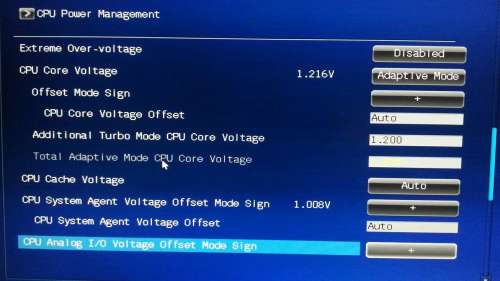

Sziasztok, nekem 24/7 be megy a processzor 4,7 GHz 1,2v (Adaptive) a ramok meg 2400 cl10 1,6v ez így rendben van?

Óvatosan próbálgattam a tuningot, úgy tűnik 1.25V-on stabil (lekopogom) a 4.7Ghz. Aida stressz teszt alatt 87 fokig ment fel a hőmérséklet. Feljebb még nem mertem menni, de úgy tűnik nem egy aczélos darabot sikerült kifognom
Kérdésem tőletek, hogy napi átlagos használatra mekkora feszültséget és frekvenciát érdemes beállítani, hogy ne rontsa az élettartamát? Illetve ugyanez a hőmérséklet terén, mi az ami még napi használat mellett egészséges, és ne lépjem majd át később? Köszönöm!

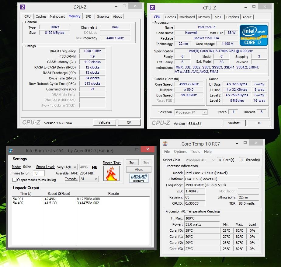

Joshi
fsb1000 #20422 üzenetére
Azt ne nézd mert a delid előtti tesztnél szerintem már terhelve volt a proci amikor elindítottam a HWinfót, csak a max értékeket nézd az a lényeg.
Egyébként az 1.360V nem az alja lehet hogy menne sokkal alacsonyabb feszültségen is 4.9Ghz-et, de az 5Ghz még 1.390V-on se fut le. Nekem gyanús hogy valami megakadályozza a magasabb órajelet. Nem akarom elhinni hogy 1.360V-on 4.9Ghz-es órajelen simán lefut az IBT, de az 5Ghz egy kör IBT-t se tud.
Valami nekem nem kerek.
Joshi
Delideltettem a procimat akoska07 fórumtárssal és ezért egy nagy köszönet neki.
Elmondása szerint az egyik leghitványabb gyári pasztázás volt az én procimon amit eddig látott. A méréseim alapján ez teljesen helytálló ugyanis több mint 10 C°-ot nyertem a delideléssel.
Szándékosan nem változtattam semmit a gépemen csak egyszerűen kivettem a procit és odaadtam akoska07-nak majd miután visszaküldte a procit visszaraktam és teszteltem. Az eredményekhez nem kell kommentár szerintem önmagukért beszélnek.
Delid előtt(1.200V@4.6Ghz):
Delid után(1.200V@4.6Ghz):
