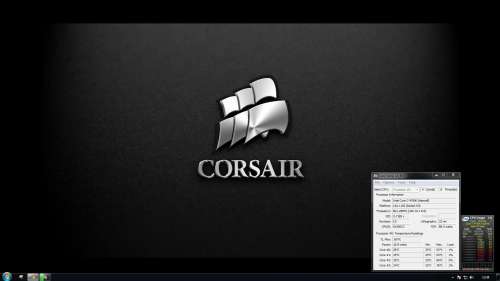

Én nem húztam rajta semmit beleraktam a gépbe és ennyi fesz hez se nyultam tegnap még 30 -35 körul volt terheletlenul eleg gyorsan visszahul ha megszunik a terheles

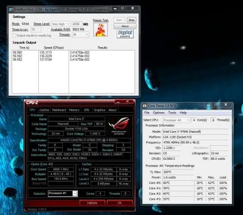

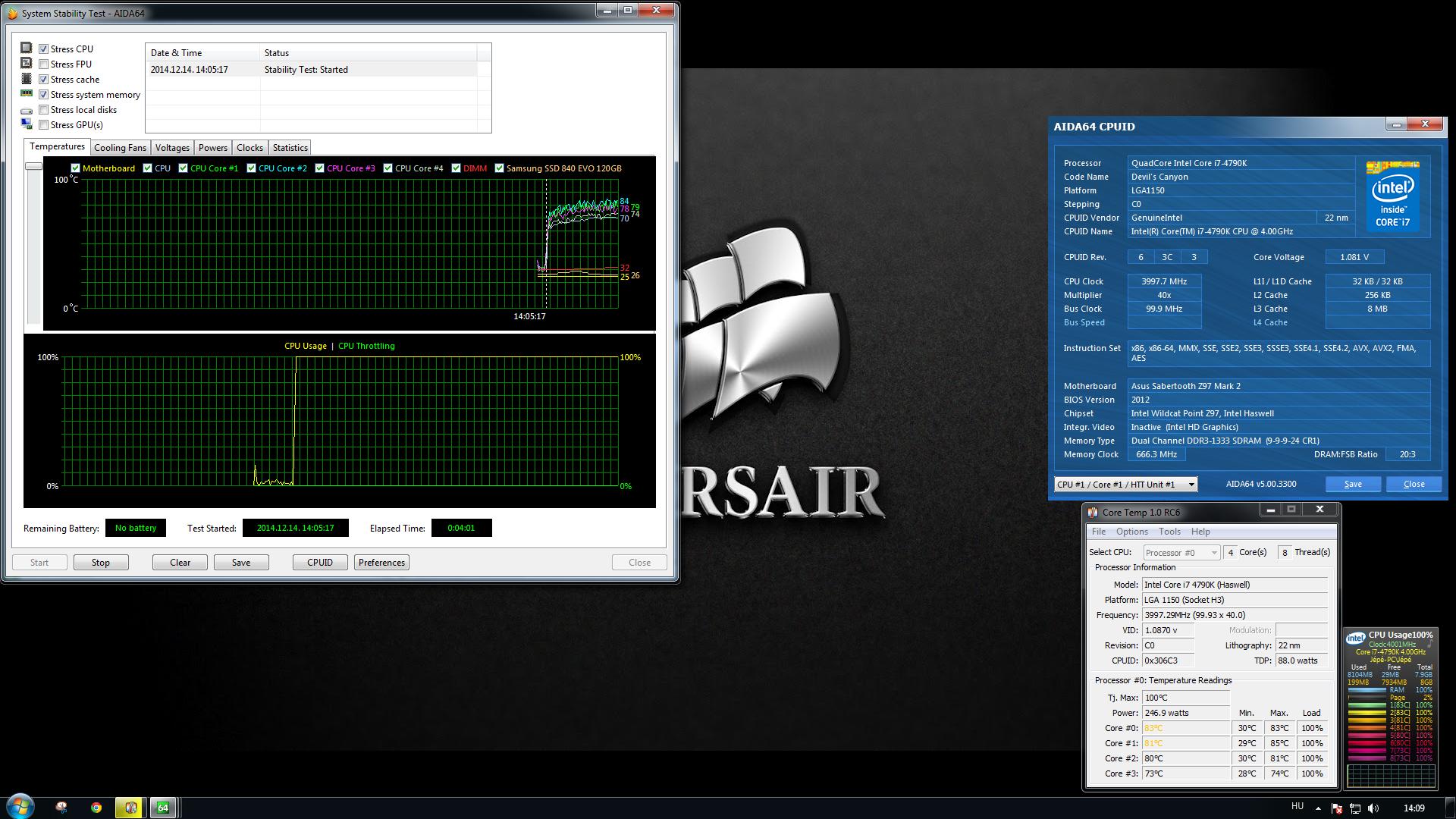

Hardtech #20191 üzenetére
Tennék pár észrevételt,amit a képekből ki lehet olvasni,ha szabadna
1: proci szorzó 44,tehát húzva van.
És/vagy a turbo van engedélyezve az összes magra.Fesz is van adva neki:1.240volt.
2: energiagazdasági funkciók működnek,DE! az nb (uncore) órajelet nem vette vissza.Érdekes...
3: a hűtőd valszeg megy,mert a 4. mag "csak" 81 c°-os,míg a többi throtlingol.
4: amit eddig írtam,nem indokolnak ilyen irreálisan magas hőfokokat. Ha hűtő jol van rögzítve és működik,ez a proci 800mhz-en terheletlenül 30c°-alatt illene a hőfoknak lenni.
5: gyári hűtőt dobd már rá,csak hogy biztosra menj a vizesed működik-e.
6: ha minden stimmel,lehet röhejesnek hat,de 39 éves fejjel sokmindent láttam. A kupak alatt nincs,vagy csak a 4. mag környékén van paszta!
Ha nagyon gyorsan visszahül ha megszűnik a terhelés akkor van paszta.
7: Ha bátor vagy,hűtő nélkül belépsz a biosba,kupakra rakod az ujjad és figyeled a hőfokokat.
Kezed a táp power kapcsolón,van hővédelem,de a biztos a tuti tudod...
40-langyos
50-meleg
60-süt
70-80-forró,engedd el.
(Ez relatív,egy pék,vájár vagy öntödei munkáskéznek a 80 fok se meleg... )Ha idáig türelmesen elolvastad,és egyuttal a fórumtársaktól elnézést kérve a hosszú iromány miatt,nos azt javaslom hogy garanciáztasd a procit és/vagy a lapot mert így használhatatlan a géped.
Sok sikert!

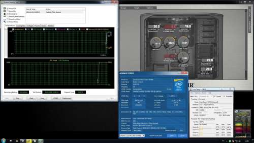

Nincs húzva ,most kikapcsoltam az XMP-t de ugyan ugy melegszik nagyon a bios frissités elött nem melegedett enyire bár mar akkor sem volt valami jó de mivel gyári bios volt gondoltam jobb lesz a ha felrakom az ujat amibe mar benne van ez: Enhance compatibility for new Anniversary Edition and Devil's Canyon CPU.
2.Optimize overclocking function and performance for new Anniversary Edition and Devil's Canyon CPU.
Most már le se tudom futtatni a tesztet rendesen tegnap még ez ment 6 percig 85 fok körul -
Hardtech

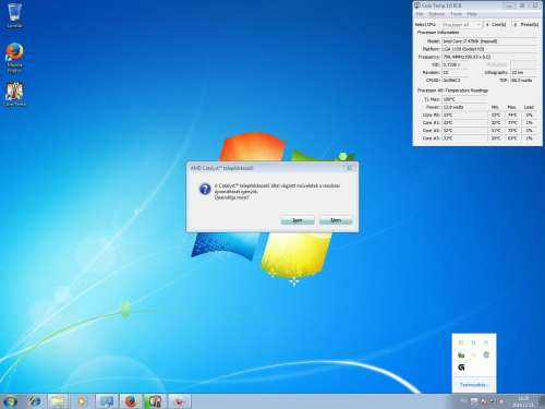

Sziasztok olyan problémám lenne ,hogy most raktam össze egy gépet és nagyon melegszik a processor. Aidaba FPU stress nélkul 85-90 körul volt ugy hogy 1333 Mhz en mentek a ramok frissitettem a biost és bekapcsoltam a XMP profilt. Most mar alapjaraton is 35-40 körul van előtte 30-35 között volt Aidaba megneztem FPU stressel egyböl 90 fölé ment ugyhogy ki is kapcsoltam gyorsan. Mi lehet a gond tul nagy feszt kap a processor vagy nem jol raktam fel a hütöt esetleg a szar táp miatt van valami gond ?
ASUS SABERTOOTH Z97 MARK 2
Core i7-4790K 4.00GHz 1150
CORSAIR Hydro Series H80i
CORSAIR 8GB Vengeance DDR3 1600MHz CL9 KIT
SAMSUNG 120GB 840 EVO SATA3
WD Red 2TB 5400rpm 64MB SATA3
FRACTAL DESIGN Define R4 Titánium
Asus EAH 5850 (par honapon belul lesz cserélve)
CM GS Lite 600 ( jövöheten jön az uj XFX XTR Series 550W) -

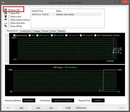

A hűtőd nem tartozik az élmezőnybe ráadásul a 4770K prociknak a legrosszabb a hőleadó képessége a kupak felé. Milyen pasztát használsz?
Mivel van Aida64-ed futass egy Stabilitás tesztet (Eszközök -> Rendszer stabilitás teszt)
Először futtasd a Stress CPU, ha a hőfok megáll 50-60 C° körül akkor néhány másodpercig futtasd a Stress FPU tesztet is. Utóbbinál iszonyatosan melegedni fog szóval ha egyből 90 C°-ot látsz állítsd le. -
