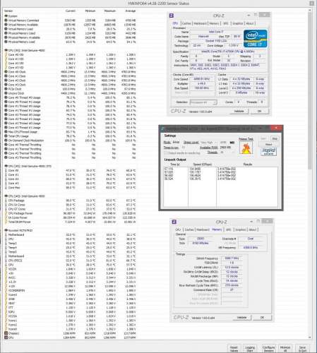

bombibmw
Nem állt le 10 kör után a linx 6.5 .
Végig 171 GFlops-okat adott,a maximum maghő 74 fok volt.
A bus frekvenciát sajnos feldobja mindig a lap 101,2-re.
A Speread Spectrum kikapcsolása mellett mit kéne még állítanom,hogy 100 legyen végig?
Adok majd több feszt a ramoknak és nézek úgy is egy IBT-t. -

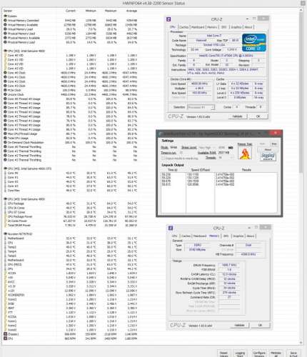

bombibmw
És akkor a 4,9GHz-es IBT.
Offset-tel húztam a procit,ezért a lap szépen ráfeszelt.
Amúgy 1,344V-on ment szinte végig a teszt és normális alkalmazásoknál,játékoknál is ennyit kap a proci.
Még nem állítottam be teljesen ezt az órajelet.
Majd megpróbálom manual-lal is,de tovább nem akartam kínozni szegényt.
Ki kell raknom az ablakba. -
