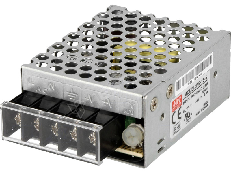

Sziasztok! Lenne megint egy számotokra egyszerű kérdésem. Egy led táp kimeneti feszültségét akarom kicsit megemelni. Az optocsatoló bemenetén 1,05V-ot mérek.Azt kellene az előtte lévő ellenállással megváltoztatni,hogy a kimenetén módosítsa a visszacsatolás értékét? 15W-tal terhelve lemegy 1,02V-ra. A képen látszik minden:
Barret001
Mindkét tulajdonsághoz műszer kell.Mivel akarnád megmérni? Belső ellenállás mérő,és kapacitás mérő kell.Mindkettő kapható. Kapcsoló üzemű tápoknál például kifejezetten alacsony belső ellenállású kondenzátorokat használnak. Ott például fontos mérni a belső ellenállást is.

Dr. Szilikát #98718 üzenetére
Tegnap néztem egy tesztet.120 WATTOS tudott pontosan 2A-t leadni
Jó irányba haladunk...
5V-os-at tudsz-tudtok javasolni, ami elvisz egy arduinot, 5-os relét, mindenféle-ezt-azt (5db bme280, rtc modul) mellette? -
