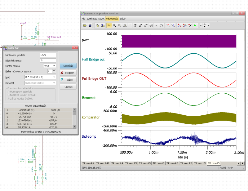

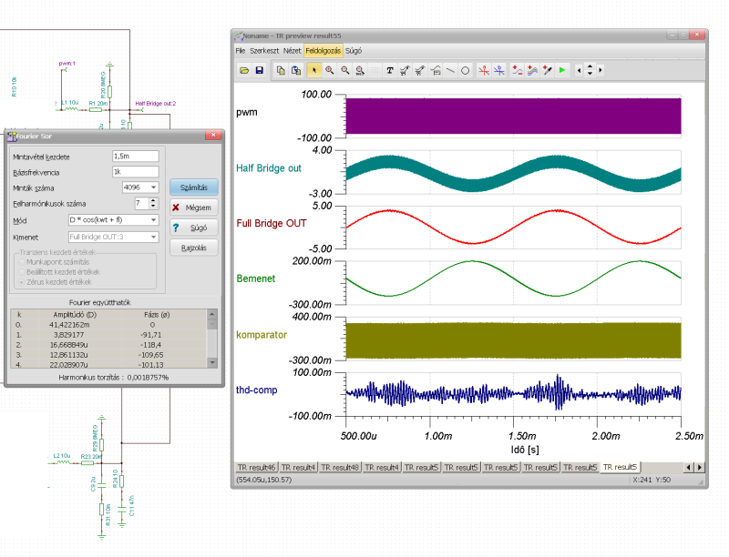

Megosztok egy kis (egyelőre elméleti) érdekességet. TINA áramkörszimulátorban próbálok kis torzítású PWM (D osztályú) erősítőt összerakni. Eddig egy félhidas modellel kísérleteztem amit most átalakítottam teljes hidas verzióvá. Elméletben baromi nagy teljesítményt tudna (valószínűleg a gyakorlatban is megfelelő félvezetőkészlettel), de itt a hidalás célja nem ez lenne, inkább HiFi célra készülne. A mérési eredmény: 100Vp kivezérlésnél, látszik, hogy a félhíd kimenetén "vastag a vonal" a vivőmaradék miatt, de a teljes híd kimenetén alig van nagyfrekis komponens:
A torzítás egész jó, analógban (AB osztályban) is nehéz ilyet produkálni. Hogy a "vivőmaradék" nagysága (vagy a jel "szőrössége") látványosabban látszódjon, ugyanez mindössze 4Vp-ig kivezéreleve:
Kis kivezérlésnél kicsit nagyobb a torzítás (bár a 1.8 ezred százalékot sem mondanám rossznak), viszont a félhíd, és a teljes híd kimenete között elég látványos a különbség. A két félhíd kapcsolási frekvenciája, szinkronba van hozva, a maradék nagyfrekis jel közel azonos fázisú lesz, ezért teljes hídban a jelentős része kioltódik. -

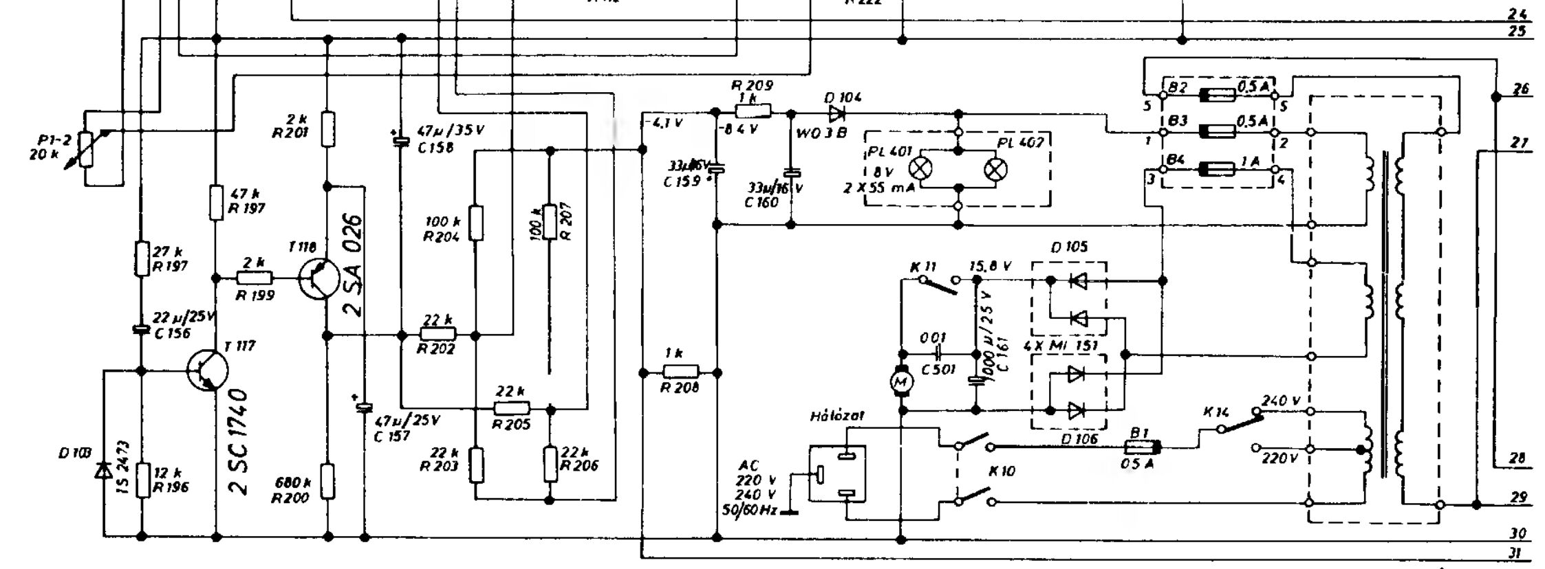

Ha belevágsz egy LED-es felújításba, a 8 V-ot kellene egyenirányítani és pufferelni.
gyök2 x 8 = 11,3 V lesz a csúcsérték, amiből lejön a diódán eső feszültség, vagy Graetz-híd esetén két dióda. De kis áram esetén egy dióda is elég lehet.
Vagy a D104 diódát kicseréled nagyobb áramúra, esetleg a C160 kapacitása is növelhető, amin nagyjából 11,3 - 0,8 = 10,5 V-ot kapsz.
Erre kell méretezni a soros LED-ek ellenállását, hogy megfelelő áramot kapjon.

Egy 500mA biztosítékon "lóg" a két lámpa (2x55mA) és még pár tranzisztor.
Nem biztos, hogy jó ötlet lenne fesz.esés + 300mA-t lámpára elfűteni ebből.
Valahogy maradni kéne az 55mA érték környékén.
Vagy azért ennyire nem kritikus a dolog? [kép]
Ez mondjuk bénább megoldás, de két ilyet "ráfabrikálni"? -

150mAx2 az 3x érték, 110mA helyett 300mA.
halvány gőzöm sincs hogy a trafó szekundere elbírja vagy nem.
Ha meg annyira lecsökkented az áramfelvételét hogy beálljon a gyári 2x55mA, akkor ez is csak vörösen fog izzani.
Meg kéne nézni a 8,5V segédtekercs keresztmetszetét, ha ebből kiszámolva elbírja a 110mA helyett a 300mA-t, akkor 17ohm/1W ellenállásk kellenek.
Mivel ez nem szabvány érték,
2-2 33ohm/0,5W párhuzamosan. -

Egy öreg hifi készüléket teszek éppen rendbe és egy problémába futottam.
A készülékben a műszervilágítás 2db 8V/55mA izzóval van megoldva.
Sajnos az eredetiek hiányoznak belőle, de ugyanilyen formátumban volt itthon 12V-os példány, beleraktam azokat.
Ezekkel az a probléma, hogy a 8V miatt gyengén világítanak és vörösen az eredetihez képest. Elég csúnya így.Bárhol keresek csak 6V feszültséggel találok ugyanilyen izzót: [link]
Ezek az izzók közvetlenül a trafó egy külön szekunder érpárján vannak, tehát AC tápfeszt kapnak.Ismertek esetleg olyan helyet, ahol ilyen fajta 8-9V izzót lehet kapni?

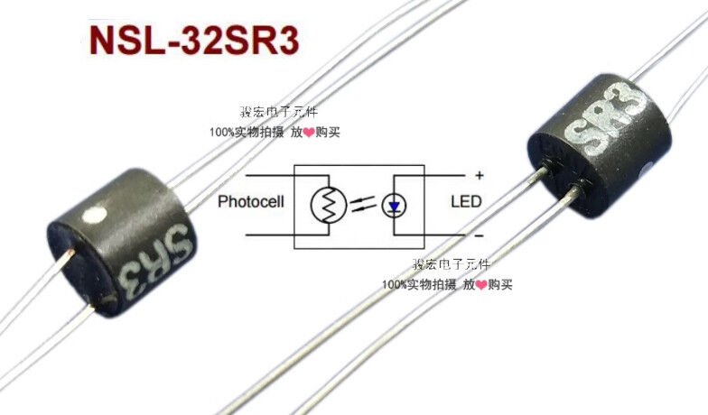

Az egyszerű hálózati triac fázishasítókat ilyen optocsatolós fotoellenállással szokták külsőleg befolyásolni, vagy lehet relével is áthidalni teljesen.
Kell hozzá egy feszültségfigyelő áramkör, ami a kívánt szinten kapcsolja a relét. Így a triac saját feszültségesése is kiiktatódik, vagy épp a teljes szögű zárás hiányossága, bár utóbbi megoldható elvileg a szokványos szabályzókkal is.

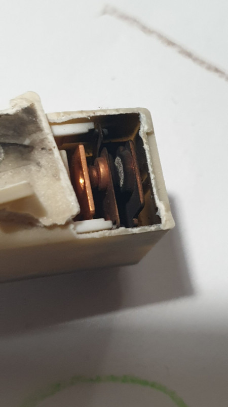

Akit érdekel a tavaly novemberi indukciós tűzhely x-akta (igen, mostanáig b.sztam rá, mert a másik oldal működött, majd pár nappal minderre anyósom ráejtette az üveg szélére a literes olivaolajos üveget, amitől az üveg megrepedt. Innentől nem akartam bolygatni csak ha kompletten kicseréljük. Viszont a napokban elkezdett az eddig jó fázis is vacakolni, így mégis a javítás mellett döntöttem.)
Szóval a jelenség az volt, hogy a vezérlés indításakor zörgette a tűzhely a kapcsolószekrényt, és zavarta az azonos fázison lévő eszközöket, de amikor a főzőhelyek mentek, nem volt semmi gond, max teljesítményen sem.
Szóval az a helyzet, hogy a hálózati zavarszűrőkön (az egyik fázisnak csak szűrője van, a másiknak egy ugyanolyan szűrője egy nyákon egy kapcsüzemű táppal) totál el voltak égve a relék. A nagy áram gondolom áthúzott jól, de a kis áram (amikor a jelenség törént) hegesztett rajta.

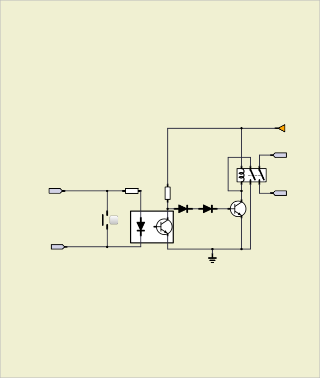

Köszi a rajzot, gyorsan tovább skicceltem, hogy mire is lenne szükségem.
Tehát valójában a két egymástól távol lévő kapcsolót kellene nekem kapcsolni úgy, hogy az egyikről van jelenleg kihúzva a 2 eres 24VDC táp + szála.
Van olyan relé, amivel érzékelni tudom hogy a +-on lévő nyomógombot megnyomták-e?

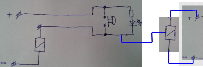

PROTRON #99059 üzenetére
Párhuzamosan kötsz egy nagy fényerejű ledet a nyomógombbal,
olyan előtét ellenállással, hogy maximum 1mA árama legyen.
Így a led a kioldón keresztül mindig világítani fog, kivéve, amikor nyomod a gombot.
(Már ha jó így a visszajelzés.)
A led helyére optocsatolót is lehet kötni.

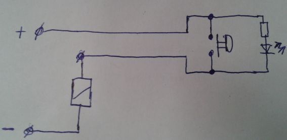

Az alábbiakban kéne segítség:
adott egy olyan erősáramú főkapcsoló, amihez van egy 24VDC munkaáramú kioldó, így távolról lekapcsolható.
Úgy lett bekötve, hogy a 24VDC táp "-" rögtön ráfordul erre a munkaáramú kioldóra, míg a "+" elindul 2 eres kábel egy távoli nyomógombra. Ha nyomógombot megnyomják, összezár a "+", leold a kioldó és vele a főkapcsoló, működik, faja.Na a kábel nyomvonalon be kellene üzemelni még 1 ilyen kapcsolót, ugyanígy 24 VDC kioldóval, csak a gondom hogy a 2 eres kábelen a negatívot nem tudom elküldeni ehhez a második, távolabb lévő kapcsolóhoz.
Van megoldásotok hogy hogyan tudnám a 2 eres kábelen a záró nyomógombnak ezt a visszaküldött "+" jelét érzékelni külső eszközzel? Úgy hogy nincs a közelben az eredeti tápforrás "-" polaritása?
Mert azt gondolom hogy ha csak párhuzamosan leágazom a visszajövő + vezetékkel, akkor még nem fog a távoli helyen lévő kioldó lekapcsolni, hisz nem kapja meg a negatívot.
Ezért gondoltam hogy kap egy külön 24 VDC tápot, csak valahogy az eredeti 2 eres kábelen lévő nyomógomb zárást akkor is érzékelnem kell, az egyszerűbb relékhez megint csak kellene az eredeti forrásból a negatív...A segítséget örömmel veszem.

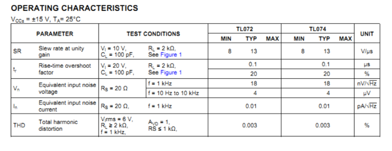

TL071 elmegy 5 voltról?
Max. 0,75V Dc menne rá és komoly 3,2x erősítést kéne tudnia, 2,4V kijön belőle 5mA mellett így egytápos 5 voltnál?
Egy ledekből összetákolt voltmérő-szerűséget kéne kicsit érzékenyebbé tenni, 2,4voltnál világít az utolsó led is, ezért kevés a 0,75V.
Momentán van a fiókba 20 éve 30+ darab, ezért kérdem, hadd fogyjon ha már van
Adatlapon nem találom, vagy rosszul keresem a minimum tápfeszültségét. -

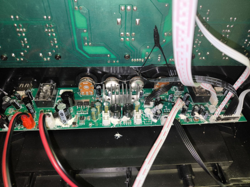

Szép estét mindenkinek. Pár napja írtam egy Bluetooth hangfal tápjával kapcsolatban. Kapott egy külső 12v tápot félgőzön működött kb 60% hangerőig bírta majd ha lejjebb vettem a hangerőt újra működött (laikusként gondolom kevés volt neki a 12v) pár óra után egyszer megadta magát... Annyit tapasztalok, hogy képen jelölt részen melegszik... Tipp?

ekkold
Dr. Szilikát #99025 üzenetére
A mostani pwm végfokok elég nagy frekvencián működnek, a "csipkézés" is csak akkor vehető észre szkópon, amikor éppen kicsi a kimenő teljesítmény. BD moduláció esetén még akkor is nehezen, mert ott a "vivőmaradék" együtt csökken a jellel. Mostanában 400kHz...2MHz kapcsolófrekinél tartunk, és a GaN FET-ek elterjedése ezt tovább emelheti majd.
Az alábbi képen egy szimuláció (saját fejl. egyszer majd el is készül talán) eredmménye. Sima félhidas pwm végfok 400kHz körüli frekivel ±80V körüli tápról, 50% körül kivezérelve. Valóban kicsit csipkés, de a felharmonikusok nincsenek a hallható tartományban.:
HiFi-re jóval kisebb tápfesz, és teljes hidas felépítés a terv - mert teljes híddal alacsonyabb torzítás érhető el, és a "vájtfülűek" szerint is jobb egy kicsit. -
