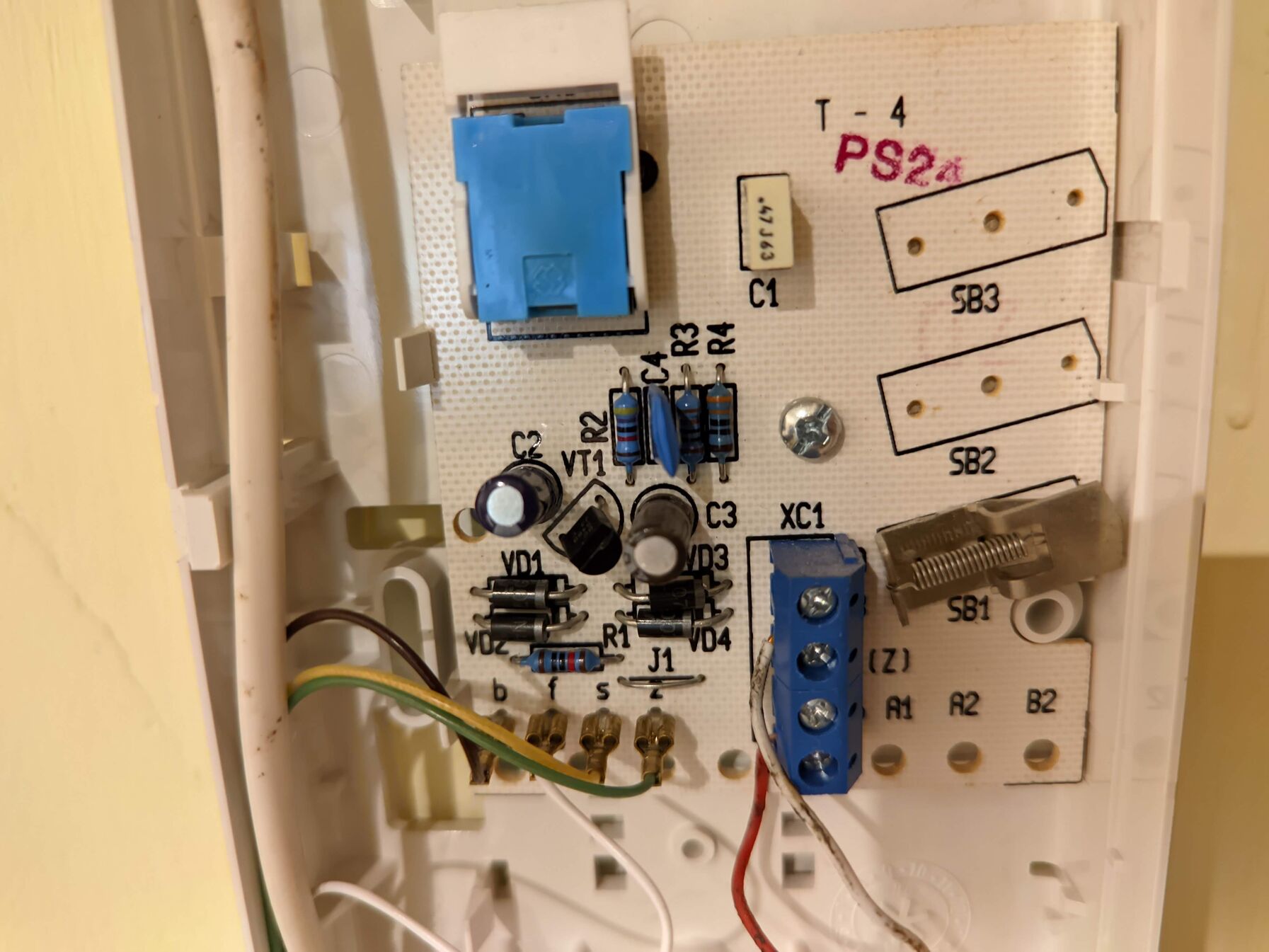

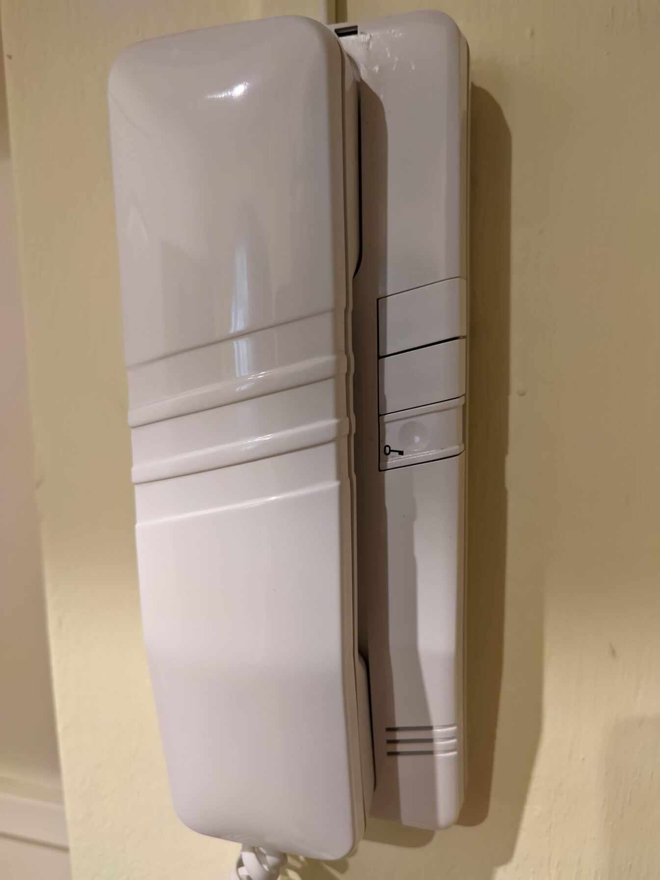

			  tonyrulez őstag Üdvözletem, kaputelefonunkat szeretném átalakítani hogy ki tudjam kapcsolni, ne tudjanak felcsengetni, mert nem kellemes arra kelni. Sajnos csak egy gomb van rajta amivel nyitni lehet a kaput. Típusa Tesla MKT, találtam hozzá bekötési rajzot is. Viszont itt véget ér a tudásom
 Elképzelésem szerint egy on-off billenőkapcsolót építenék be, ami megakadályozza hogy csörögjön a telefon. Feltételezem elég lenne a kagylóhoz menő kábelből egyet megszakítani, ami a hangszórója, így a kapunál kicsöng a telefon, de nálunk nem lesz hangja. Hogy tudom ezt elérni a legkönnyebben? És egy sima 12V mini billenőkapcsoló gondolom megfelel erre a célra

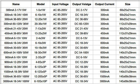

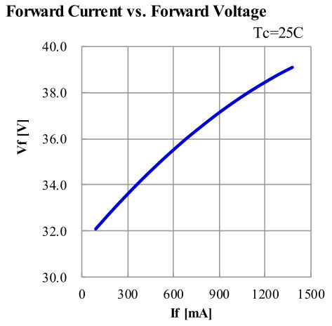

			  draco31 veterán válasz  Dr. Szilikát
								#83426
							üzenetére Dr. Szilikát
								#83426
							üzenetére32V 500mA táppal tudtam tesztelni, valami HP nyomtató tápja volt, világított vele. Innen gondolom, hogy a LED az jó.
			  Dr. Szilikát őstag válasz  draco31
								#83425
							üzenetére draco31
								#83425
							üzenetére50 W / 1,5 A = 33 V névleges feszültség, ahol a driver az áramot stabilizálja és a feszültség némileg változó, a LED nyitófeszültsége függvényében, amit a hőfok is befolyásol. Ezért van hozzá egy 24-36 V tartományban rugalmasan szabályozni képes driver. A homályos képen egy 100 W / 1,5 A driver szerepel, ami 66 V névleges feszültségű LED konfigurációhoz való, illetve annak is van egy szabályzási tartománya, de ilyen lényeges infót a kép nem mutat, csak sejteni lehet (36-65?). Ha véletlenül a 33 V körüli tartományba nem esik bele (esetedben 30-36 V elvárás lenne), akkor gond lehet. Meg a szokásos gondok, amikor valaki ráakasztja az új drivert, mert azt hitte, hogy jó a LED, mert még világítani is látta esetleg, csak nem az üzemi áramon. De az üzemi áramon már kiakad (megszakad) és végül kiderül, hogy mégis a LED volt hibás. Nyilván így távolról semmi nem biztos, de nem árt felkészülni ilyen meglepetésekre, mert a tapasztalat azt mutatja, hogy a LED-hibák sokkal gyakoribbak és még átverősek is tudnak lenni. Szerk: illetve most látom, annyira a fotót néztem, hogy elterelte a figyelmem a címsorról, ahol 50 W-ot ír, eszerint a kép nem is odavaló. #83423 daninet Nem egyértelmű, mi hány voltos? 230 V-os a lámpa, de DC 12 V áramkört kezelnek a kapcsolók?
