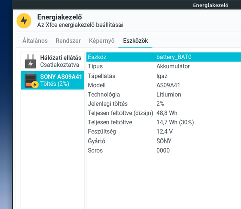

Van egy majdnem döglött laptop akkum (30%.os) Feltöltődött 100%-ra,újra indítottam a gépet CSAK akkuról.Már csak 95% töltést mutatott,és 50 perc üzemidőt. 5 perc után feldobott egy figyelmeztető ablakot,utána fogta magát,és lekapcsolt.vissza dugtam hálózatra,elindítottam,majd ránéztem az akkukezelésre. 12,4V,és 2% töltöttség! Ezt nem értem,mert 50 perc üzemidőt írt,és a 12,4V töltöttség marhára nem 2%! 3 cellás pack. az akkuk századra egyformára voltak töltve,4,02V-ot mértem mindegyiken. Az a dolga az elektronikának,hogy a felhasználó szemébe hazudjon? Vagy ezt hogy értelmezzem?
Ha belenyom még 98%-ot hány volton lesz?

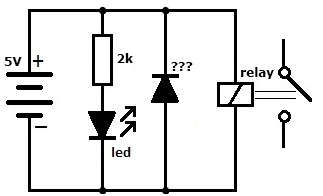

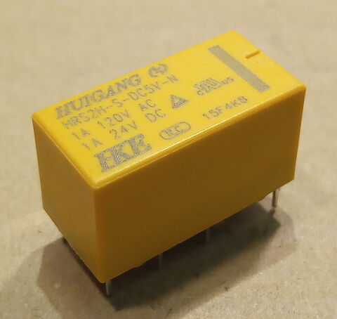

Tehát, ha jól értem, akkor valahogy így nézne ki?
Persze most feltételezve, hogy a +5VDC a kapcsolóról jön.
#82496 razorbenke92:
Van esetleg konkrét javaslatod a dióda típusára vonatkozóan?
A relé típusáról fentebbi hozzászólásban van fotó.#82497 leweegee2:
Nem tudnám megmondani, hogy éppen milyen led-et próbáltam bele. Éppen valami piros, 3mm, diffúznak tűnő darab akadt a kezembe. Mobiltöltőről hajtva (5VDC@5.09VDC) a fényerő 2kOhm mellett kellemes. De majd veszek valami kis fényerős darabot és lepróbálva, majd hozzáigazítom az ellenállást. Alapvetően csak kis fénnyel kellene világítania, jelzés értékkel. Sötét szobában sem zavaróan.Más:
A linkelt forgókapcsolót (1kör, 12pozíció) hogyan kell elképzelnem? Végtelenítve körbeforgatható vagy vannak végállásai, mint mondjuk egy potmeternek?
Illetve, ha mondjuk csak 6 pozíciót akarok használni, akkor lehet valahogy leszabályozni vagy esetleg, ha körbeforog a kapcsoló, akkor a szemben lévő forrszemeket összeköthetem és gyakorlatilag a 6. pozíció után a 7. egyben az első pozíció is lenne?
(Tehát így valahogy: 1&7, 2&8, 3&9 ... 6@12) -
#85619712
#68216320
#82494

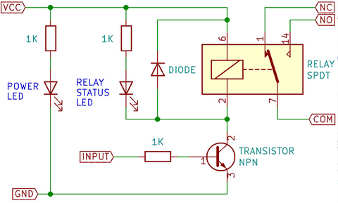

"Arra gondoltam mindegyik relé kapna még 1-1 led-et, mondjuk 1kOhm ellenállással."
Sok az 1 KOhm, elég oda 330 Ohm is, így 5 Voltos tápfesz mellett pont 10mA fog folyni a LED-en, 1 kOhm esetén meg csak 3,3 mA folyna.
*(Feltetelezve, hogy sima piros ledet használsz, ha kis áramút akkor nem szóltam
#68216320
#82494
Párhuzamosan jó lesz a LED
Védődióda nem lehet, két okból:
- Ha megnézed a képet, az antiparalel dióda szembe van fordítva a feszültséghez képest. A feladat annyi, hogy a tekercsben megszűnő fluxus közben indukálódó fordított feszültséget elvezesse. Ha LED-el helyettesítenéd, csak a kikapcsolás pillanatában villanna egyet*
- Az antiparalel diódának nagyobb feszültség-áram értékkel kell bírni. Amit linkeltél 1n4148 dióda 100V feszültséget, illetve 2A tüskeáramot tűr el.Lassú voltam

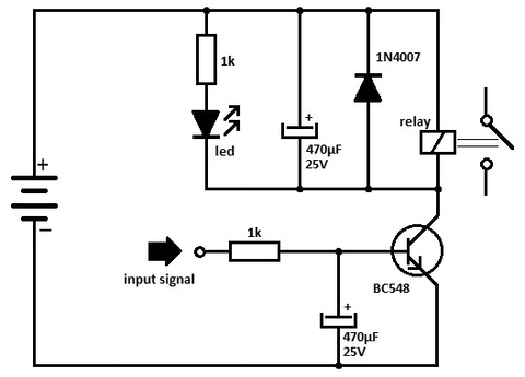

Ahogy itt is mutatják, csak neked kondi nem kell, a felső egy késleltető kapcsolás:
A védődióda a megszakítás pillanatában a tekercsben indukálódó ellentétes irányú feszültség ellen véd, miután a tekercs az áramot továbbra is fenntartani "igyekszik", ezért húz ívet a kapcsolónál, az induktivitásban tárolt energia függvényében. Nagyobb feszültség azért alakul ki, mert rövid időbe sűrítődik, adott energiamennyiség. A védődióda ezt az energiát felemésztve fékezi, lassítja is a relé elengedését, noha ez általában nem feltűnő mértékű.
Akár félvezetős vagy mechanikus kapcsoló, a jelenség ellen mindkettőt védeni kell.

"A tekercsre kötött antiparalel védődióda viszont a mechanikus kapcsolóhoz hasznos, a kikapcsolási (mikro) ívhúzás, szikra, zavarimpulzus megfogására."
Nem tudom jól értem-e, de valami ilyesmi dologra gondolsz? [kép]
(netes kép volt az alap, dióda típusa is azon volt)#82493 Barret001:
"Kaphat direktben 5V-ot.Relék így működnek."
Köszönöm az info-t. Akkor megint csak túlkomplikáltam
Akkor mehet direktben a forgókapcsolóra.Arra gondoltam mindegyik relé kapna még 1-1 led-et, mondjuk 1kOhm ellenállással.
Akkor ezt hogyan kössem be? Mondjuk a parallel diódával és a relével párhuzamosan ezt is?
(Gondolom maga a led nem lehetne védődióda a plusz ellenállás miatt, igaz?)
Elnézést a sok kérdésért. Nagyon amatőr vagyok még.

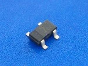

Azért ne dobd ki a rossz ventilátort, lehet még menthető. Ezekben egy hall sensor nevű alkatrész méri a fordulatszámot, a forgórész mágnesének mezője gyengítve van egy helyen, amikor elhalad a szenzor fölött ad egy impulzust, és ezen az impulzusok számából számolja ki a fordulatot az elektronika. Nagy valószínűséggel ez a szenzor adta meg magát, nem nagy kaland cserélni. Ha szét tudod szedni és lefotózni, vagy meg nézni milyen smd kód van ráírva akkor abból még akármi is lehet. Valahogy így néz ki egy szenzor, bár van 3, 5, és 6 lábú is.

Belso hiba.
A SENSE pin amin visszajon a ventilatorbol a fordulatszamfuggo jel.
Ez aranyos a fordilatszammal, az meg az alaplapbol jovo PWM jelley az meg a homerseklettel.
Becsapni se egyszeru mert pl. az alaplap 2000rpm fordulatszamot ker es a sense is ezzel aranyos jelet ad vissza. 3000-nel ez nagyobb jel. Ha nem stimmel a sense visszatero a fordulatszam aranyaban, vagy abszolut kimarad akkor bios post hiba mint nalad is.
Hasznalhatod igy is csak ha megall, megszorul a venti akkor arrol az alaplapnak nem lesz tudomasa. Esetleg kicsit megsul a proci bar annak is van annyi esze hogy throttingolni kezd majd veszleallas, 100-105C fok felett jellemzo ez. -

Fordulatonként két szimmetrikus impulzust ad vissza a venti egy OC / nyitott kollektoros kimeneten keresztül az alaplap felé. Nem hinném, hogy ha értelmezhetetlen jelet ad, akkor azzal házilagos körülmények között tudnál mit kezdeni. Egy másik, házon belüli ventilátor RPM-jelével akár helyettesíthető is lenne az eredetié, ha amúgy az utóbbi ventiként még működik, de ez pont egy proc hűtőnél nem tűnik olyan nyerő megoldásnak. -

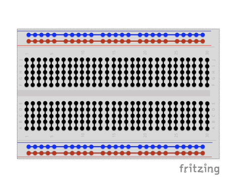

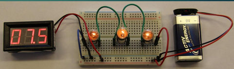

Az úgynevezett "breadboard"-nak a belsejében van a keresztirányú huzalozás:
What is inside a breadboard? -
Dr. Szilikát
#68216320
#82461
Soha nem használtam, az "én időmben" nem létezett, de ez ennyi:
#68216320
Bocsánat, ha nagyon amatőr a dolog, de egy elméleti kérdésem lenne.
Amikor valaki egy forrasztás nélküli próbapanelen egy kapcsolást dob össze, akkor hogyan oldja meg az alkatrészek huzalozását?
Például:
Egy izzó bele van szúrva a próbapanelba és mellette egy lyukba szintén egy vezeték. De ettől még hogyan érintkezik a vezeték és az izzó? Valami spéci átkötő van a panel hátoldalán?
Viszont a vezeték tüskéje nem olyan hosszú, hogy a túloldalon ráköthető legyen valami, nem?

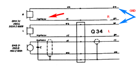

Előbb nem részleteztem, megpróbálom érzékeltetni: azonos, helyes fázisban a mono hang gyakorlatilag a fejünk közepében szólal meg.
Ellenfázisba kötve egy fura érzés, mintha azon kívül menne "valahová", de nagyon jól észrevehető, hogy "nem normális" hangzás.
Dr. Szilikát
bucihost
#82445

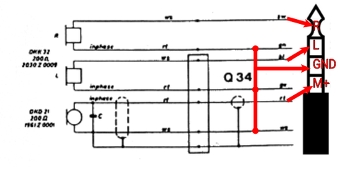

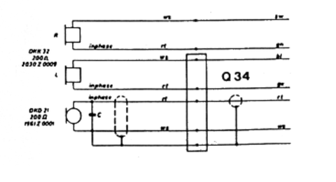

Szimmetrikus vezetékelésű fejhallgató köthető aszimmetrikusra, egyszerűbb, mint fordítva.
A piros nyíllal jelölt szó, hogy német vagy mi, nem tudom, de azért vettem melegpontnak (+), mert a mikrofonnál is melegpontként szerepel. A színeket is megpróbálhatod megfejteni, de méréssel / recsegtetéssel is beazonosítható a két hangszórója, utána bekötheted párhuzamosan.
Ha furcsán szól (ezt észre fogod venni), akkor ellenfázisba kötötted, nem jó. Egyiket megcseréled, kész.
bucihost

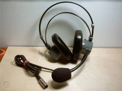

Hozzám került egy retro fejhallgató. AKG Q34.
Viszont nincs a végén csatlakozó. Rá szerettem volna rakni egy Jack csatit, de ebben kicsit több vezeték van mint kellene (7). Neten találtam service manualt, de azon nem tudok eligazodni. Tudna valaki segíteni mit hova kellene kötni? Vagy egyáltalán ez működne-e jack csatival?
Elég rossz minőségű a manual sajnos.

Klasszikusan az 555 ugrik be mindenkinek, noha vannak más lehetőségek is. De egy 555 monostabil modul, relével a kimenetén, talán kapható készen is. Először kipróbálhatod önmagában is, ahogy írják:
OUT: direktben köthető mikrokontroller IO portjára (digitális 0,1 kimenet), akár egy 5V-os kisebb relét is kapcsol max 20mA kimenettel.
Lehet, hogy a dual LM393 párhuzamosítva van, mivel szimplán csak 16 mA lenne és még egy LED is van a nyitott kollektoros kimeneten.
Ha nincs ilyen relé (ami még egy védődiódát is igényel mellesleg), kapható olyan modul is, amin relé és egy kapcsolótranzisztor is van, így nem jelent gondot a 20 mA korlát.
Így alapesetben, ha jól rakod össze, a relé addig húz, amíg visszavert IR-jel van, utána elenged. Ha nem túl stabil, elmozdulásra érzékeny stb., akkor lehetne még beiktatni valamennyi késleltetést egy 555 IC segítségével, például.
Mindamellett az IR-modul önmagában is kipróbálható (relé nélkül), látod rajta a LED-et, hogy megfelelően működik-e.

Köszönöm, a mikrofon kábel jó ötlet. Találtam is egy 3mm átmérőjű verziót ami 2eres. [link]
Közben HA-n találtam valakit, akitől veszek pár darab cd-rom audio kábelt. Illetve az egyik bontó is félretett 2db-ot. Szóval úgy tűnik lassan megoldódik a dolog.
De a mikrofon kábel nagyon jó ötlet. Abból is veszek. -

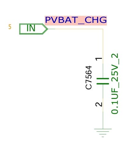

Nagyon balfék kérdésem van, de ha tudna valaki segíteni, nagyon hálás lennék. Adott egy HP 650 G1 alaplap zárlattal, keresés közben levettem a képen zölddel bekarikázott mosfetet és két kondenzátort. Az egyik kondi mellett (PIROSSAL) van két láb, ahol gyanús, hogy volt valami, de hogy mi.... Megvan a schematic a laphoz, a kérdéses komponensek a castolt oldalon vannak, de hogy a jelölt helyen mi lehetett, nem tudom megtalálni az ábrán. Tudna valaki segíteni?
úgy gondolom, hogy a két kondi a C6000 és C6001 a képen. De mi lehett a piros helyén?

Ennyire eltűnt volna a "közéletből"? Kicsit szomorú vagyok. Több projectemhez is jó volna, ahol valami audio jelet kell ide-oda vinnem.
Megfordult a fejemben, hogy talán régi fej-/fülhallgatók kábelját lehetne ilyenre használni, de azok nagyon sokszor zománcozott szálak voltak. Azzal nehéz dolgozni. (legalábbis nekem nehezen megy)
Valami PC bontót kellene akkor felkeresnem? Hátha van nekik cd-rom hangkábeljük? -
