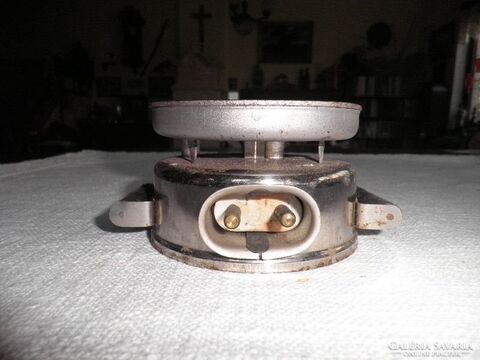

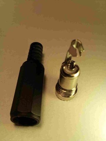

Képen nem annyira érzékelhető, de ahogy írta, nagyobbat kell elképzelni:
Két tüskéje van, 1,2-1,4 centire egymástól, majdnem olyan vastagok, mint egy normál villasdugó tüskéi. A csatlakozó maga 3 centi széles kb, téglalap keresztmetszetű.

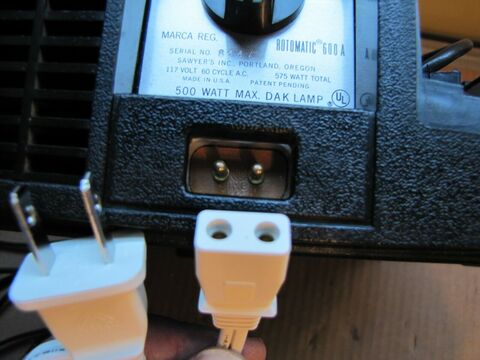

davebaranyai #82366 üzenetére
Szerintem ez a régi fajta borotvákhoz használt borotvazsinórnak megfelelő csatlakozó.

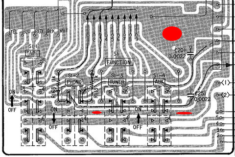

#68216320 #82378 üzenetére
Ez nem probléma, a lezárás itt nem okoz kárt, nem tesz tönkre semmit.
Soros ellenállás inkább probléma lenne. Forrásimpedanciát növelni soha jó, mert a kábel és egyéb kapacitásokkal együtt RC-szűrőt alkotva ronthatja a sávszélességet.
Ha ki akarnám iktatni, az erősítő kapcsolóját nézném meg, hogyan lehet kulturált módon esetleg, rézfólia átvágása nélkül, ónleszippantással például, vagy amit a helyzet hoz.
#68216320
Dr. Szilikát #82376 üzenetére
Akkor jól láttam én is, hogy a kapcsolók testelik a bemenetet.
Mi a véleményed, jelen helyzetben lehetne valami módosítást végrehajtani, ami orvosolná a problémát?
Hirtelen nem jutott más eszembe, mint készíteni a 3 bemenethez 3x2db rca apa-anya kábel toldást, mindegyikben 1-1 50kOhm ellenállással. Ez mondjuk nagyon lehúzná a jelszintet az aktív bemenetet nézve (bár jelenleg is a "Muting -20dB" kapcsolóval használom), de rövidzár esetén sem lenne gond az eszközökkel.
Vagy esetleg egyszerűen szüntessem meg valahogy a kapcsolónál a testelést? -

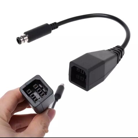

Régi amerikai (és/vagy japán?) szabvány lévén nem jó erőltetni az ilyet, 230 V-ra. Egyáltalán beruházni sem érdemes eBay 5000 forintokat sem, amíg nem vagy biztos a működésében.
Vérbeli szakmabeli / hobbis ezt úgy csinálja, hogy eleve nem bírja megállni, szétkapja, belül megtáplálja, beüzemeli, persze csak megfelelő feszültséggel.
http://www.oaktreevintage.com/Slide_Projector_AC-Power_Cord_Replacement.htm
https://www.ebay.com/itm/203829544851
https://www.ebay.com/itm/324283255591Noha itt fent a bevágás hiányzik, de lehet rokon.

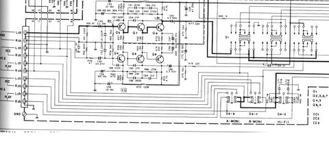

#68216320 #82375 üzenetére
Láthatóan földeli / testeli az inaktív bemeneteket, aminek célja az áthalás csökkentése.
Előfordul ugyanis, hogy mondjuk magnót hallgat az ember és a szünetekben halkan besziszeg a rádió, mert kapacitív csatolás útján beszivárog a tuner hangja.
Nem beszélve a parazita rádióvétel jelenségéről, amikor a kábelek antennaként viselkednek és az előerősítő fokozat túl nagy sávszélességű, valamelyik félvezető-átmeneten demodulálódik a jel és így AM-vételt produkál. Noha ennek kivédésére vannak más módok is, és egy komolyabb erősítőnek "nem illik" így viselkedni, egyébként sem.
#68216320
Van egy régi típusú erősítőm (Sony TA-313 [1979-es gyártás]) amely ugyan audio/műszaki szempontból mai szemmel nézve erősen elmaradott (pl.: damping factor: 30), de jómagam a dolgozószobámban napközben szeretem használni és jólesik ránéznem is.
Ezen az erősítőn Tape, Tuner, Aux, Phono, Microphone bemenetek találhatóak. Jelenleg az első három bemenetet használom. A Tape és Tuner bemenetekre 1-1 valamelyest hozzáillő kazettás magnót csatlakoztattam. [kép]
Az Aux bemenetre jelenleg egy PC USB-s hangkártyájának analóg kimenete van kötve.
Tegnap viszont használat közben észrevettem egy kellemetlen jelenséget.A jelenség vizuális szempontból:
Amikor mindkettő kazettás magnó működésben van, akkor azon a magnón, amelyik éppen nincsen az erősítő bemenetválasztójával aktívan használatban, visszaesik a dB kijelző kilengése. Az erősítőt átkapcsolva az előbbi magnóra helyreáll a kijelzés, de ekkor a másik magnón történik meg ugyanez.
Alapvetően ritka az ilyen eset ugyan, hogy mindkettő magnó egyidőben használatban legyen, de a probléma túlmutat a magnó kérdésen, csupán ekkor figyeltem fel a jelenségre.A jelenség műszaki szempontból:
Az erősító dokumentációja alapján az Aux, Tuner, Tape bemenetek elméletileg 50kOhm impedanciával rendelkeznek. [kép]
Ugyan csak digitális multival mértem az említett bemeneteket, de ~53kOhm értéket mértem magam is. (Mixing poti végállásban, mikrofon legnagyobb csillapításon)
Igen ám, de kizárólag az aktív bemeneten mérem ezt. Az összes többi bemenet impedanciája ilyenkor 0Ohm!!!
Először a kapcsolóra gyanakodtam (bár gyanus volt, hogy mindhárom bemenetet vizsgálva ezt látom), de aztán megnéztem a kapcsolási rajzot és szerintem ez gyárilag ilyen.Szeretnélek megkérni benneteket, hogy vessetek egy pillantást ti is a kapcsolási rajz bemenetválasztó részére. [kép]
Valóban normális ez a működés? Mit lehetne tenni a probléma megszüntetéséhez?(Előre is köszönöm, ha foglakoztok a problémával)

Intruder2k5 #82373 üzenetére
Közeledünk a megoldáshoz, csak ha megnézed a kérdéses aljzatot, az nem teljesen téglalap, van egy egy kidudorodás alul felül, valamint a pinek távolsága sem passzol (igaz így az én tippeim is kieesnek). Fura egy jószág ez, leginkább a régi vasalók/rezsók csatlakozójára hajaz, de azok meg lekerekítettek.
Ránézésre egy trafó is kell, nem csak kábel. Persze lehet rosszul látom a képet.125V AC.

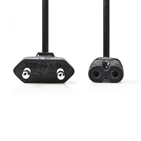

Piskóta kábel nem passzol hozzá?
Esetleg az ebay-en találni hasonlókat. -
davebaranyai
Sziasztok, kis segítséget szeretnék kérni. Van egy vetítőm, amihez sehol sem találom a tápkábelt. Az a baj, hogy nem standard típusú (vagy legalábbis ma már biztosan nem az), és nem is tudom, hogy milyen néven keressem, honnan szerezhetnék ilyet. Két tüskéje van, 1,2-1,4 centire egymástól, majdnem olyan vastagok, mint egy normál villasdugó tüskéi. A csatlakozó maga 3 centi széles kb, téglalap keresztmetszetű. Előre is köszönöm, ha valaki tud értékes infóval szolgálni :)
[kép] -

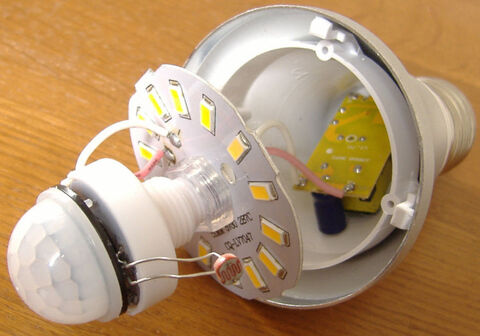

Nekem hosszú-hosszú évek óta mennek ledpanelek,3 helyett 1! leddel! Fényerő kicsit több
Tudom hihetetlen,de így van! Olyan harmat felületszerelt ledek vannak rajtuk,(ledchip) hogy hegesztőtrafó kisugárzása agyonvágott jó pár darabot...Ekkor zártam rövidre a rosszakat.

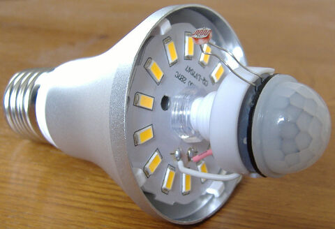

Áramgenerátoros meghajtásnál, soros körben egy LED zárlata esetén is ugyanannyi áram folyik a többi LED-en, különösen az aktív elektronikus áramgenerátorok esetében.
Kapacitív előtétnél, ha sok LED van sorosan, abból néhány zárlata észre sem vehető. Van egy 40 LED-es lámpám, új korában 60 mA LED-áramot mértem. Egy idő után megszakadt, 1 db szakadt LED-et rövidre zártam.
Ezután nem csodálkoztam volna, ha mérek mondjuk 62 mA áramot, az arányok miatt talán hihető lett volna (vagy még ez is túlzás). Viszont akkor már 53 mA-t mértem, mert ezt hozta ki belőle az öregedés.
Másik lámpánál alulapos panelon az összes SMD LED-et lecseréltem, miután ilyen mozgásérzékelős lámpát meg akartam menteni:
Nem nagy kaland, az alupanelt ki kell építeni, egészet egy PTC melegítő "rezsóra" rátettem, LED-eket lekaptam róla. Utána ónpasztával felraktam az új LED-eket, a rezsón ráolvasztottam és kész.
Vagy másik esetben hőlégfúvóval is megoldottam, alulról átmelegítve a panelt.

#82344 DonThomasino
LED-lámpák kapcsán ezt a részét nem ismétlem:
https://prohardver.hu/tema/led_vilagitas_a_lakasban/hsz_19962-19962.html
E14 lámpa, a kis méretek okán gyakran kapacitív előtétes, ami további problémák forrása lehet. Egy kondenzátor 50 Hz szinuszra méretezve képvisel bizonyos impedanciát (kapacitív reaktanciát), ami beállít valamennyi LED-áramot.
De ugyanazon kapacitás impulzusokkal, felharmonikusokkal szemben már kisebb impedanciát mutat. Bekapcsoláskor véletlenül a szinusz csúcsára indítasz, rögtön kap egy jó impulzust a LED, amit ugyan mérsékel egy ellenállás, illetve a puffer is, de saját méréseim szerint nem eléggé.

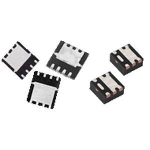

jolti05 #82343 üzenetére
Na ez szép találat, nagy taps jár az ismerősnek.
99% hogy ez az a mosfet. A mouser-nél lehet kapni, van is magyar viszonteladójuk, egy próbát megérhet ez is, talán így rövidebb lehet a szállítási idő, sőt a farnell is dobott találatot, ők is szállítanak Magyarországra.
A motort könnyen ki lehet mérni, ki kell forrasztani a helyéről, és sorba kötni egy árammérővel, a túl nagy áramfelvétel üresjáratban, valamint a melegedés/szikrázás/füst úgy is megmondja. Ha valóban rossz a motor, a bumszli viszonylag könnyen cserélhető, csak le kell feszíteni a helyéről.
Nagyon szívesen segítek, nem kell megköszönni.
MasterMark
DonThomasino #82346 üzenetére
Nem olvastam el jól.
A hőt arra értettem amelyik használatban van. Ha beleraktál egyet és az is tönkrement, akkor ott lehet a foglalattal is gond, vagy az árammal.
Csakúgy az állásban szerintem nem kéne elromlania.
Mit nem értesz? A fiókban, ahol tartottad, magas volt a hőmérséklet
DonThomasino
MasterMark #82345 üzenetére
Ezt hogy érted ?
MasterMark
DonThomasino #82344 üzenetére
Valószínűleg a hő lehet a baja.
DonThomasino
3-4 éve vettem pár db E14 es led izzót 8W os.
Vettem tartalékba is párat még akkor, nem rég kiment egy
mivel volt tartalék egyből cseréletem 1 hónap és az is kiment.
Létezik hogy ezeket már nem a használat teszi tönkre,
hanem x idő után maga a gyártó ?Gondolom szétszedni, javítgatni nem érdemes ....
jolti05
#85619712 #82334 üzenetére
Köszönöm ismét a válaszod, hálás vagyok a segítségért!
Egy régi barátomat sikerült a mai nap folyamán ez ügyben elérnem, aminek azt hiszem, meg is lett az eredménye.
EZ lehet a szóban forgó alkatrész.
Sajnos semelyik általam ismert nevesebb webshopban (TME, HQ, Lomex, HEStore) sem találtam meg, és a Google sem dobott találatot, csak eBay-en látok ilyet. (Igaz, szerepel az elnevezésben a TCR, de első blikkre adatlap szerint nem látok különbséget.)
A leszedésével meg fogok próbálkozni a következő napokban. Ha valóban egy UT6MA3-ról van szó, akkor maximum a vezető sávot fogom félteni, az alkatrészt már nem.
Ha feltételezzük, hogy ez a megfelelő FET, ettől függetlenül érdemes lehet egy motort is vásárolnom? (Csak azért óckodom ettől, mert a jelenlegi motorról nagyon nem akar lejönni a végén lévő fém "bumszli", a potenciális cserealkatrészeken pedig nincs ilyesmi.) -
peter889
tordaitibi #82340 üzenetére
Köszönöm szépen a leírást.
Tudom, hogy a leggagyibb típust vettem, de csak ilyen volt ebben a méretben ahol vettem, ráadásul ez is több száz forintba került.
A tehermentesítés hiánya alatt azt érted, hogy a testhez nem lehet csavarral szorítani a vezetéket? És mert azok a fülek gyengék?
Van valami házi megoldás a stabil rászorításra?Mint amilyen pl. a hálózati kábeles villásdugóknál van.
peter889 #82339 üzenetére
A középső eret rövidre hagyod, az árnyékolást meg áthúzod a lukon és visszahajtva kívülről megforrasztod, és a középső eret is. A külsőnél kicsi cin elég mert nem fog felmenni a kupak. Ha a középsőn csak 1-2mm-t csupaszolsz akkor a saját műanyagszigetelése fog védeni az összeérés ellen. Ha nincs luka a középsőnek akkor a testtel ellenkező oldalon forrasztasz, ott legyen a cinbumszli, akkor nem fog összeérni.
Ha ezzel megvagy akkor a füleket rászorítod az egész vezetékre, a műanyag külső részre. Ésszel mert el is lehet így csípni vagy öszenyomni.
Mondig várd meg míg a forrasztások kihűlnek mert melegen még könnyebb a szorítással elvagdosni a műanyag szigetelést.
Fogóval, körbe-körbe megnyomkodod és kész, mehet rá a kupak. Amit ha elfelejtesz előtte felhúzni a vezetékre akkor kezdheted előlről
Tehermentesítés szinte nulla, én jobban favorizálom azt a fajtát aminek vége egy kicsit kúposan szűkülő rugószerű valami. -
peter889
Tudnátok mutatni a neten olyan videót, ami szakszerűen jól láthatóan bemutatja, hogyan kell forrasztani és vezetékre rászorítani az ilyesmi tápcsatlakozókat?:
Az általam linkeltnél pl. középen nincs furat, amibe bele lehetne húzni a vezetéket. Jack csatlakozó forrasztása is érdekelne.Nem tudom, pl. hogyan lehet szakszerűen megakadályozni, hogy elhasználódás esetén összeérintkezzenek a pólusok?
Pl. a csatlakozó belsejében a középső vezetékre vajon ajánlott ráhúzni valami szoros szigetelőköpenyt egészen a forrasztásig, ami meggátolná, hogy a külső pólus azzal érintkezzen?
Esetleg azt a köpenyt melegragasztóval a vezetékhez kell forrasztani?
Vagy hogyan csinálják ezt a profik?Köszönöm szépen előre is.

jolti05 #82326 üzenetére
"Mi segíthet azt megállapítani, hogy milyen MOSFET-et keressek a helyére?"
Egy makro fotó az alkatrészről (maradékáról) plusz ha van rá lehetőség le kéne melegíteni a helyéről és lefotózni az alkatrészt alulról valamint az alatta lévő vezetősávokat is. Ha megvan a tokozás onnan már lehet tapogatózni, mivel itt a fet csak mint kapcsoló működik, jóformán "bármi" jó oda ami lábkompatibilis és egyéb paramétereket is tudja (polaritás/feszültség/áram). Valahogy így kell elképzelni ezt az alkatrészt:

jolti05
Dr. Szilikát #82323 üzenetére
Azt követően, hogy múlt hétvégén leállt a készülék szakállnyírás közben (az ezt megelőző hétvégén is megtörtént, de csak abbahagytam a borotválkozást, és töltőre dugtam), szétszedtem, kivettem az akkut, és csak tegnap este tértem vissza a készülékre, amikor már a kezemben volt 2 db Vapcell aksi.
Mindkettőt beletettem az aksitartóba, egyikkel sem kapcsolt be a készülék (le voltak merülve), így mindhárom 14500-as akkut (ami benne volt, Sanyot is) feltettem tölteni egy Nitecore UM4 töltőre.
10-15 perc után (töltő szerint ~félig töltött állapoban) abszolút csak próbából kivettem a Sanyo-t, és persze arra számítottam, hogy beteszem, bekapcsolom, és működni fog (csak az aksi miatt nem sokáig), ellenben az történt, amit leírtam. Néhányszor azért még nézegettem, a másik két aksival is, ugyanilyen eredménnyel.
Ha a PWM a sebesség változtatására szolgálna, akkor nem, ilyen funkciója nem volt a nyírónak.
Ennyire sajnos nem tudok szakmai lenni, de köszönöm a magyarázatot.
Amikor már rendellenesen működött, akkor 110%, hogy az eredetileg beszerelt akku helyes polaritással volt benne.
Motorral is tudok próbálkozni, de ez a 6 lábú alkatrész biztosan kuka.
Mi segíthet azt megállapítani, hogy milyen MOSFET-et keressek a helyére? (Reméltem, hogy valami videón, vagy fotón kivehető valami, de semmit sem találtam.) -

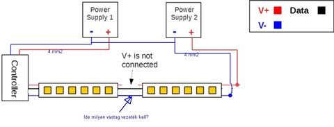

WinZol
Dr. Szilikát #82318 üzenetére
A LED-szalagon eső feszültség miatt állhatott le a másik része, mivel itt minden LED tovább adja a parancsot, de valami zavar keletkezhetett az útvonalban.
Ha így lenne, akkor ha csak egy db tápegységgel sem működne.
Ha a tápláló ágak (balra és jobbre) pozitív és negatív vezetékeit egy tápegységre csatlakoztatom akkor minden jó.
Ha az egyik irányba menő tápláló ág két vezetékét egy második azonos típusú és teljesítményű tápegységra csatlakoztatom akkor a második oldal (ami a Data-t az elsőn kersztül kapja) ledjei össze vissza villognak.
Ja és nem érdekli, hogy a két pápegység negatív pólusait összekötöttem-e.Ha jól olvastam, akkor az segítene, ha a két ág negatív vezetéke középen össze lenne kapcsolva.
(csak azt nem tudom, hogy ott mi történik, milyen "terhelés"nek lenne kitéve az összkötő vezeték.
Ha szinte semmi akkor elég egy nagyon vékony (0,25 mm2) is.
(A kétoldali gerinc 4mm2)Zoltán
Dr. Szilikát
jolti05 #82322 üzenetére
Az egy MOSFET-nek néz ki, ami a motort kapcsolja, esetleg PWM szabályozza, ha volt olyan funkciója.
De az úgy néz ki, mintha fordított polaritást kapott volna, egyébként ugyanis elképzelhetetlen, azonos feszültségű akku lévén, hogy kárt okozzon. Normál polaritásnál előfordul éppen, hogy D-S zárlatos lesz egy MOSFET és akkor vezet (de nagyon vezet, azaz 0 ohm), így nem ég le. Legalábbis ilyen esetben, ahol egy motor a fogyasztó, azaz nem áll elő zárlati áram.
Hacsak nem hibás a motor (forgórész / kommutátor).
Fordított polaritásnál viszont a belső diódán keresztül folyik visszirányba az áram, amin feszültség is esik, emiatt elkezd forrósodni és el is durranhat.

WinZol
razorbenke92 #82314 üzenetére
Ha jól értelmezem a rajzodat, akkor a második tápvezeték csak a második szegmensre érkezik be, és az első szegmens negatívjával csak a ledszalagon keresztül találkozik eredeti felállásban?
Jelen pillanatban azon keresztül sem. (A rajz nem pont az én rendszerem, csak nagyon hasonlít).
Jelenleg a negatív póuos a két tápegységnél van összekötve.
(Leginkább egy kört képzelj el, ahol a egymás mellett van a két tápegység amiknek a negatív pólusa össze van kötve, majd innen megy a ledszalagot két irányból táplálni. Középen a találkozásnál a negatív nincs összekötve.)
A kérdés, hogy milyen vastag vezetékkel kell a két irányból jövő negatívot összekötni??????
(Ha elég egy vékony, akkor nem kell leszednem diszlécet.Remélem érthető.
A szalagok megtáplálása jó, mert ha mindkét irány egy tápegységre van kötve, akkor jól működik.
Zoltán
WinZol #82313 üzenetére
Akkor a gond az, hogy a két betáp negatívja között van 7méter LEDszalag, így nem pontos a negatív ágak közösítése.
Illetve amit elfelejtettem hozzátenni, hogy a stabil működéshez maximum közeli fogyasztásnál 50 ledenként javasolnak betápolni vastagabb párhuzamos vezetékről. Egyes színeknél 144 ledenként javasolják ugyanezt.
WinZol
Szoba megvilágítását WS2812B ledsorral szeretném megvalósítani.
Összesen kb. 14 méter (830) db led kell hozzá. (már megvan és kész)
A ledszalag teljes várható fogyasztása valahol 200W (14m x 14 W/m) környékén lesz (5V 40A)
A ledszalagot 2 db 5V 40A tápegységgel tervezem táplálni. [link]
A ledszalag felett egy gerinc tápláló kábel került kiépítésre (4mm2) mely a tápegységekből indul ki, de egymással a végeknél nincs összekötve.A ledszalagot 14 db 1 méteres darabra vágtam és egy alu sínre ragasztottam.
A ledszalag csíkok egymás után vannak elhelyezve úgy hogy egymással csak a Data van összekötve. A szakaszok + és - táplálása a gerincből történik.Kérdés:
A két tápláló kör Negatív ágának összekötéséhez elég egy 0,25mm2-es vezeték? (Sajnos azt sem tudom, hogy miért kell, miért nem elég a két táp negatív pólusának összekötése)Jelenleg nincs a két ág összekötve.
(Megpróbáltam azt hogy a két tápegység negatív kimenetét összekötöttem, úgy nem működött a string 2. része.)
Most csak akkor működi a teljes string, ha a két tápláló vezeték egy tápegységből indul.Remélem érthető voltam.
Kérdés:
- Honnan lehet tudni ezeknél a kínai tápoknál, hogy menny a tényleges biztonságos terhelés? (nem akarom felgyújtani a házat)
(rövid ideig a 200 W-os működött füst nélkül úgy hogy a konnektormál mért áram felvétele 198W volt)
Köszi
Zoltán

Rénszarvas24
#85619712 #82210 üzenetére
Nagyon szépen köszönöm a segítségeket, hozzászolásokat, én nem jutottam semmire a kis kütyüvel kapcsolatban,így tovább adtam a stafétát, ide komolyabb cucc kell mint egy multival baktatni a "diodák" között de az új tulaj remélem megcsi is be tol pár infót ide hogy tanuljunk.
Thx Még 1* mindenkinek.(Ui: Ha esetleg valaki keresné a témát, Xbox 360 slim - Xbox 360 E-slim tápegység, ugyan azon elven működik!
E-slim tápom meghibásodott, nem tudtam javítani nem találtam a hiba okát, vettem egy Slim tápegységet, és kicseréltem csak a kábelcsatlakozót, mivel egyforma volt a csatlakozás belül mind a kettőnél!!) Ez volt a megoldás mivel, használtan nem lehet kapni tápot illetve újonan se vagy éppen alig ha méreg drágán.) -

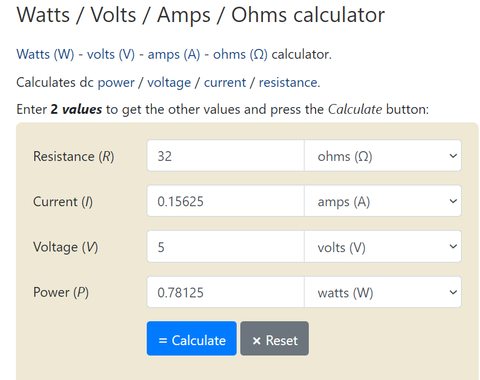

Dr. Szilikát
tordaitibi #82302 üzenetére
Adott ellenálláson, nő a feszültség, nő az áram is, ami a teljesítményben hatványozottan jelentkezik. Illetve fordítva is.
Ezért a módosult feszültséggel kell számolni. Gyorsító kalkulátor, amit szoktam használni:
https://www.rapidtables.com/calc/electric/watt-volt-amp-calculator.html

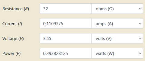

Attix70 #82291 üzenetére
" 2,5V helyett a hangszóróra rá tud kerülni a teljes 5V feszültség.
Ez így van, ez teljesítménybe az előbbi 32 ohmmal számolva 0,78W csúcs és 0,54W effektív teljesítmény"
Ezt írtam, és így számoltam:
5V/32ohm=0,15A*5V=0,78W csúcsteljesítmény
0,78/1,41=0,54W effektív teljesítmény.
Hol, mit rontottam el?
