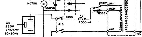

Leweegee2 és Dr. Szilikát:
Köszönöm az infókat. Beraktam 1-1 10nF/400V kondit a magnó kapcsolójába és teljesen megszűnt be- és kikapcsoláskor a bosszantó reccsenés-szerű hang, ami akkor is hallatszott, ha nem volt a magnó és erősítő hangkábellal összekötve. Most a legapróbb hangot sem hallani a kapcsoló használatánál. -

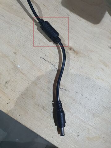

Dr. Szilikát #82793 üzenetére
Ertem, koszonom a gyors valaszokat!
Dr. Szilikát
Ferritgyűrű, illetve henger. A vezeték nagyfrekvencián, illetve a meredek impulzusokkal szemben tanúsított impedanciáját megnöveli, mindkét irányban. Tehát a hálózatból érkezőt is, vagy egy tápegység által termelt zavar kijutását a hálózatra is mérsékli.
Azaz csak mérsékel, nagyon nagy hatékonyságot nem kell neki tulajdonítani, de azért jó, ha van.

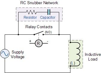

#68216320 #82782 üzenetére
Klasszikusan ezt úgy tanítják az elektromos / elektronikus szakmákban, hogy az induktív fogyasztók kapcsolóit egy soros RC-taggal hidaljuk át, szikraoltóként.
Induktív fogyasztó kikapcsoláskor húz ívet, mivel az áramot még egy ideig fenntartani igyekezne. A kapcsolóra kötött kapacitás ezt az energiát elnyeli. Viszont másik probléma, nagyobb induktív fogyasztóhoz nagyobb kapacitás szükséges, de akkor meg a kapcsoló zárásakor a kondi kisütése okoz szikrát és azt beégetheti, össze is hegeszthetné. Kikapcsolt állapotban a szinusz hullámzik a kapcsolón, de ha pont a csúcson nyomjuk be véletlenül, akkor a csúcson fog csattanni. Ezért a kondenzátorral sorosan kötnek egy kisebb ellenállást is, ami meg ezt védi ki.
Kisebb kapacitás esetén a soros ellenállás elmaradhat, mivel nem tárol sok energiát, így nem okoz kárt a kapcsolóban. Meg minden elektromos szikra AM-zavart is sugároz természetesen. Ld. szikratávíró, ami meg ezt használta ki.

#68216320
Ezen az ábrán a C320 és C321 kondik a hálózati kapcsolón milyen célt szolgálnak?
Azért kérdem, mert ez az eszköz bekapcsoláskor nem okoz zavart az öreg erősítőben.
Létezik, hogy ez csillapítja valahogy a hálózati zavart ki/bekapcsoláskor?
Nekem mondjuk picit fura, hogy 1-1 kondi van berakva a kapcsoló 1-1 körébe. Nem 1db kondival szokták ezt megoldani a fázis-nulla közé?Az alábbi eszköz viszont bezavar. De fura módon csak ez, semilyen más eszköz nem.
Tehetek erre is esetleg ilyen kondikat? Javíthat valamit rajta? -

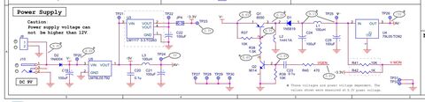

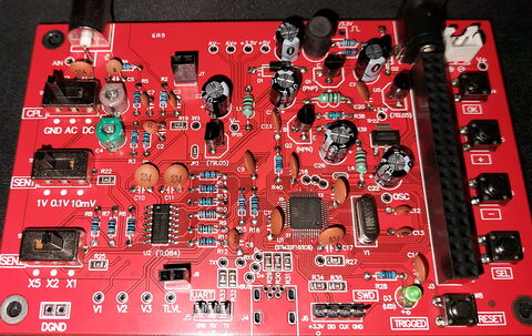

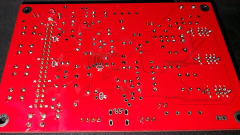

Segítséget szeretnék kérni.
Vásároltam egy DSO-138 szkóp kit-et. A leírás szerint összeraktam, de nem indul.
Egy 9VDC adaptert is vettem hozzá, azzal használnám.
Megpróbáltam a tápfeszültségeket kimérni, de komoly eltérések vannak. Gyakorlatilag nincs negatív feszültség. Tudnátok segíteni a hiba felderítésében?Néhány feszültség amit mértem:
TP20 / V+ = +8.25V
TP21 / +5V = 35.03V
AV+ = +4.82V
TP22 / +3.3V = +3.27V
TP25 / V- = +0.27V
AV- = +0.99V
VGEN = 0.01V
Q1 1 = +8.26V, 2 = +8.25V, 3 = +0.026V
Q2 2 = 0V, 3 = +8.24V -

#68216320 #82750 üzenetére
Le tudod fotózni a panel két oldalát kijelző nelkül, meg magát a kijelző panelt is? Nevetni fogsz, nekem ugyanez volt, nem volt jó a kvarc és egy másik bontottal pótolva azóta is működik. Esetleg ilyenre is lehet gondolni. Vagy valami forrasztási hiba, fordítva beforrasztott dióda, felcserélt ellenállás... sok minden lehet.
