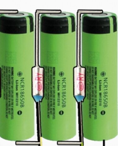

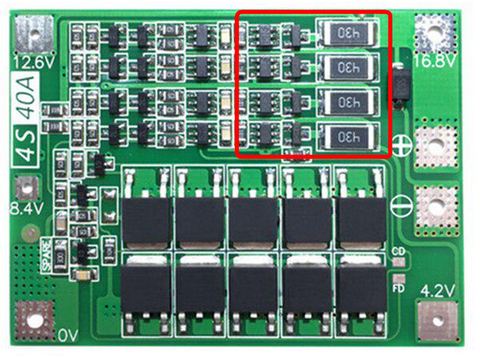

Épp ez a lényege, az előzőleg említett Zener-effekt miatt nem szükséges balanszer, jó állapotú cellák esetében. Amikor meg már döglődik, akkor döglődik, mondhatni úgyis mindegy, mert cserélni kell, hiszen nem működik már rendesen a laptop stb.
LiFePo cellánál ilyen önkorlátozó hatás nincs egyébként.
Amelyiket eddig lattam nyitva, mindig sok-pin kabel ment az akkuba.
A BMS nyilván figyeli külön a soros tagokat, ez még nem jelent balanszírozást. Amit én láttam fotón, igényesebb laptopakku panelja, egyértelműen látható volt a fölös energiát elfűtő ellenállások jelenléte, balanszírozó áramkör jelenléte, ezt mutattam az előbbi fotón, miről ismerhető fel.
Amiket én bontottam, főleg HP akkuk, illetve van itt egy Lenovo is, semmi balanszer nincs ezekben. Csak szokásos BMS.

https://www.doitsmart.hu/index.php/termek/4s-40a-bms-enhanced-akkumulator-vedo-modul-balansz-nelkul/

A dióda csak töltő felől dolgozik, így csak a töltőáram folyik át rajta. A többiben igazad van, de ha feltételezzük, hogy egyformán elhasználódtak a cellák akkor elvileg egyszerre toltodnek. Az igazi megoldás egy aktív balancer lenne.
Dr. Szilikát

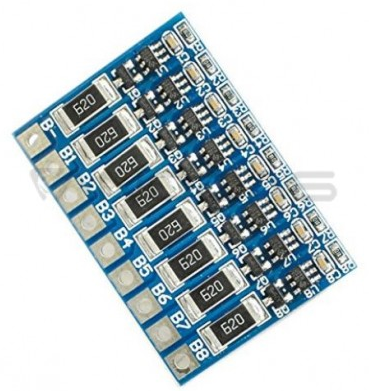

krisztianAMG #82592 üzenetére
Ez általánosan bevett gyakorlat, laptopoktól kezdve stb., hogy semmi nem szabályozza az soros cellákat külön. Laptop akkuban balanszert is csak képen láttam, hogy létezhet, de jellemzően nincs bennük.
A kínai BMS-modulok balanszere is csak annyiban nyilvánul meg (nem mindegyiken van), hogy 4,2 V felett rákapcsol kis SMD ellenállásokat, amivel igyekszik visszahúzni a feszültséget. Itt bekereteztem a balanszer áramkörét, amiről felismerhetők ilyen modulok:
Külön is kapható balanszer, ez 8S, de van kisebb is:
Itt látszik, hogy a piros vonalat kicsit odébb szabtam, nem emlékeztem már pontosan.
Csak a töltési feszültségről volt szó az előzményben szerintem (dióda), nem terhelésről (fúrás).

Csakhogy a fura hatalmas aramokkal fogja terhelni az akkut, nyugodtan 20+A. 0.7V*20A =14W ho. Azt borda nelkul nem sok dioda fogja elviselni. (Nyilvan Schottkyn kevesebb fog esni, de az meg ugyis sok lesz.)
Nem eleg a toltofeszultseget sem maximalizalni, mert a cellak (foleg ha nem ujak) nem kell, hogy egyforman toltodjenek. Ilyen esetben balancer nelkul elofordulhat, hogy az egyik cella meg csak 4.1V-ra lesz feltoltve, de egy masikon mar 4.3V is lehet, ami mar nem biztonsagos.
Mindenkeppen nagy aramu cellakat kell hasznalni, a kepen levo Panasonic cellakat nem lehet a furonak kelllo aramokkal terhelni.

Ezért is szoktam említeni, az érzékeltetés kedvéért, mintha Zener-diódaként viselkedne, ami egy szint felett határol.
Jó esetben ez teszi lehetővé, hogy a soros cellák egyformán elosztják egymás között a feszültséget, de amikor egy hibás tag hamarabb határol, több juthat a többire, ekkor már beleszól a BMS.

Azért ha mást nem is, a töltőfeszültséget mindenképpen maximálni kellene 12,6V-on.
A BMS modul csak balanszíroz, azt is viszonylag kis áramon teszi, valamint lekapcsol,
ha valamelyik cella feszültsége meghaladja a 4,25V-ot.
Az viszont nem tesz jót a celláknak, különösen ha már nem újak.
(Tapasztalatom szerint előfordul, hogy az öregebb cellák már akár 4,2V-os
cellafeszültségnél elkezdenek "átereszteni". Ez abból áll, hogy 4,15-4,18V-nál
megáll a cellafeszültség emelkedése, s onnantól a töltőáramot elfűti a cella.) -

Nincs adatátvitel, továbbá alapvető különbség, hogy ilyen 41-42 V végfeszültségű töltő valóban töltő, azaz CC/CV töltésszabályzót tartalmaz. Noha szokványos felépítésű PWM tápegység ez is, csak a visszacsatoló-szabályzó kör eltérő.
Míg a telefonok 5 V stb. dugasztápjai, laptoptápok töltést nem szabályoznak, csak fix feszültséget ad, a készülékben lévő szabályzó részére.
41 V vagy 42 V sokat nem számít elvileg, itt 10 sorosan cellára (paralel csoportra) oszlik el a feszültség, régebben voltak olyan Li-ion akkuk, ami 4,1 V max. feszültségre tervezett, illetve ennyit tolerált a kémia, később már a javított összetétel 4,2 V tűrés, illetve ma már efelett is van ilyen akku.
4,2 V-os akkut 4,1 V-ig tölteni élettartam-növelő lehet. 4,2 V-ra töltve valamivel több energia préselhető bele.

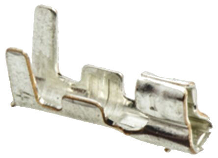

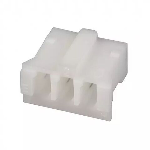

#68216320 #82571 üzenetére
Sn-01bm erre keress rá, ettől kisebb krimpelőt én nem ismerek (bár ez semmit nem jelent
Esetleg ha nem tudod ráhajtani vágd le egy oldalvágóval a füleket, nem azok tartják a foglalatban a tüskét, hanem a vezetéket, de mivel ráforrasztod feleslegesek utána. Bár az is igaz, hogy ezek már nagyon apró dolgok, könnyebb lenne egy krimpelő.

#68216320 #82568 üzenetére
"A HQ-ból linkelt fogó esetében melyik részét tudnám használni a 2mm-es lábtávolságú JST-PH csatlakozóhoz? Az 1 vagy 3 jelszésű talán?"
A 2 jelzésűt, az 1 és a 3 a szigetelt sorvég/toldó/csatlakozó/hüvelyekhez jó.
Szerintem nem a csatlakozó mérete számít, hanem a vezeték keresztmetszet. Pl. az sn-48B pofa esetén is a 6.3-as saru belemegy mind a 3 bevágásba, de a legelsőben úgy összeszorítja a fogó, hogy szinte csak egy hajszál fér oda, az utolsónál meg marad egy 0.5-ös "lyuk" a préselés után is. De 100%ra nem tudom neked megigérni, hogy jó lesz a fogó amit linkeltem.
Ha bizonytalan vagy, forraszd a vezetéket tüskére es hajtogatsd rá a füleket egy telefonfogóval, én is azt csináltam amíg nem volt fogóm, nem túl elegáns de működik.

#85619712 #82567 üzenetére
Rákerestem az említett sn-2549 fogóra is, ott 2.54mm lábtávolságú csatlakozót említenek, mint alsó mérethatárt. Annak kicsit nagyobb a tüskéje, mint amit most akarok szerelni.

#85619712 #82565 üzenetére
Köszönöm. Fontos lenne mielőbb beszereznem, mert elakadtam egy project-el amiatt, hogy nem tudok árnyékolt kábelre (cd-rom audio kábel) ilyen csatlakozót tenni.
Ez ráadásul a kisebbik, 2mm lábtávolságú verzió. Szóval jó volna gyorsan Bp.-en megvásárolnom.
Ez amúgy nem volna jó hozzá? [link] -

#68216320 #82564 üzenetére
Krimpelő fogó a neve, sn-2549 néven keress rá, ilyen finom dolgokhoz az való. Ha meg nagyobb vezetékekkel (1mm fölötti keresztmetszet) akarsz dolgozni, veszel hozzá egy sn-48b pofát, a pofák külön cserélhetőek. Én pár éve 4ezer körül vettem az aliról, most lehet már drágább valamivel.

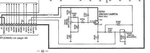

tordaitibi #82557 üzenetére
Szuper lett, köszönöm a tippet!
Amúgy a rajzon lévő poti igazából csak 3 lábú. A negyedik láb csak be van forrasztva, de nem megy sehova, csak egy kis pad van a pcb-n, ami nem vezet sehova. Én sem értem, a rajz alapján nem ilyennek kellene lenni, de ilyen.
Amúgy az R707-et söntöltem, akkor szaladt meg a jobb oldal jelszintje. Egy 50k trimmert forrasztottam be és szépen, szabályozható tartományban söntölhettem vele az ellenállást.
Nem volt kedvem kivenni, benne is hagytam. Most 0.001V pontosan együtt megy a jelszint és mivel a kivezérlésjező is digitális jelszint alapon működik, nem tudok olyan finoman RecLevel potmetert állítani, hogy ne egyszerre mozdulnának.Donki Hóte:
Esetemben pontosan az volt a gond, amit leírtam. A balance poti középállásban valójában nem középállást eredményez az audio processzorban. Ha tippelnem kellene, akkor a probléma a Technics chip-en belül van. Nincs összefüggésben a lejátszással, mert direktben, a line-in bemenetre küldött azonos jelet balanszolja félre és így kerül feldolgozásra vagy éppen a Monitor-Source kapcsolóval a kimenetre.
Ismert aprócska hiba a Technics AZ6 és AZ7 magnóknál, de megkockáztatom, hogy a hasonló felépítésű 747 és társai esetében is megvan ez.
Ugye ezek a magnók egy 12bit A/D -> D/A konverzióval játszanak le és vesznek fel. Az EEPROM-ban van tárolva külön-külön normál/Króm/Metal regiszterekben a Playback-Gain, Record-Gain, BIAS bal és jobb csatornára egyaránt. Kalibráció is ugyanoda történik.Nem értek ugyan hozzá, de szerintem amit látsz a rajzon, az lehet, hogy a 16-os érintkezőről (B+) jön egy 7.5V (nyíl mutatja az irányt) és abból dolgozik ott a kapcsolás. Aztán a végeredmény, hogy RecLevel után jön a Balance, ami az R706 és R707 segítségével húz kicsit a test felé (R705). A lényeg, hogy a két ellenállás előtt 1-1 vezető visszamegy a 27-28 érintkezőkre (E VR L, E VR R), ami szerintem a processzoron belül meghatározza a jelszintet csatornánként. Csak tippelek, hogy az E VR L és E VR R talán Electronic Variable Resistor Left és Right lehet.
Végigkövettem a rajzon, a B+ (+7.5V) a táp résztől ered. Van egy B- (-7.6V) is. [kép]
Szóval nem tudom hogyan kerül oda a BIAS szöveg, de a BIAS alapbeállítás (amit a kalibráció felülír) egy másik PCB panelon 2db trimmerrel történik. -
Dr. Szilikát #82560 üzenetére
A rajzon VR702 jelű Balance poti egy középleágazásos poti (ezért van ugye 4 kivezetése).
Ha valamiért annak a középen történő mechanikus arretáció ellenére elmászott a középállása, akkor annak oka van. Szerencsés esetben csak hő hatására valamelyik ellenállás megnyúlt, ez korrigálható.
Ez kimérhető, alapesetben úgy, hogy mérni kell kell a föld és a poti két szélső kivezetése között a feszültségeket. Ha a poti középállásában ezek a feszültségek nem egyformák, akkor az R706 és R707 ellenállásokkal lehet játszani, hogy egyformák legyenek.
Ha viszont egyformák, akkor a gond abban az IC-ben van, amit vezérel, akkor szerintem csak a hangjelbe lehet beavatkozni.

#68216320 #82555 üzenetére
Ez nekem fura. A bal csatorna a kazettás magnóknál a szalag külső szélén lévő sáv csatornája, az a legritkább esetben hangosabb, mint a belső sávon lévő jel, mert a szélén mindig rosszabbul fekszik fel a szalag a fejre, mint a közepén.
Ami áramkört betettél ide, az biztosan azt a feladatot látja el, amit mondtál? Az áramkör a BIAS nevet viseli, ami a kazettás magnóknál az előmágnesezés szabályozó áramköre. Mivel a többi részét nem látjuk a kapcsolásnak, így nem lehet innen megmondani, hogy mi a helyzet.
Mindenesetre, ha a felvételi szinttel van a gond, akkor én a felvételi szintet meghatározó áramkörnél keresnék beállítási lehetőséget, pl. az általad már említett Balance potit hekkelném meg annak érdekében, hogy középállásban szimmetrikus legyen a felvételi szint.
SZERK: A balance poti persze valójában két poti egy tengelyre szerelve, szóval arrafelé keresnék valami állítási lehetőséget, vagy egy plusz ellenállás beépítésére módot.

Adott egy kazettás magnó, aminek a felvételi Balance potmétere középre állítva kicsit "balra húz". Ez egyébként a szériájára jellemző probléma és gyárilag ilyen. A gondot az okozza, hogy középre állításnál van egy fix pozició a potméteren és kissé elfordítva is visszaugrik oda, emiatt nehézkes korrigálni a gyári eltérést. A potmeter egy körös és elektronikus vezérlést ad egy IC-nek a beállításhoz, így audio jel nincs rajta.
Netes fórumon olvastam, hogy valami ellenállással/trimmerrel korrigálható a dolog, de elakadtam a kapcsolási rajz értelmezésénél, ugyanis a potinak 4 lába van.
Tudnátok segíteni abban, hogy miként lehetne beilleszteni valami ellenállást, amivel jobb oldalra lehetne kicsit elhúzni a beállítást?
Rajz alapján nem tudni melyik a jobb oldal, ugye ic vezérlés van csak, szóval találgatni kell 2 oldal között majd.
VR702 - 100K (G)

Dr. Szilikát #82551 üzenetére
Rendben, köszi.
A 4,5V-os még jó lehet egy darab akksiról elvileg.
Ha 3V-os a lámpa, akkor miképpen vigyem le a feltöltött cella feszültségét a kívánt szintre? Simán diódával? -

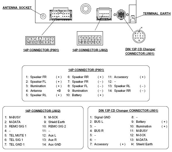

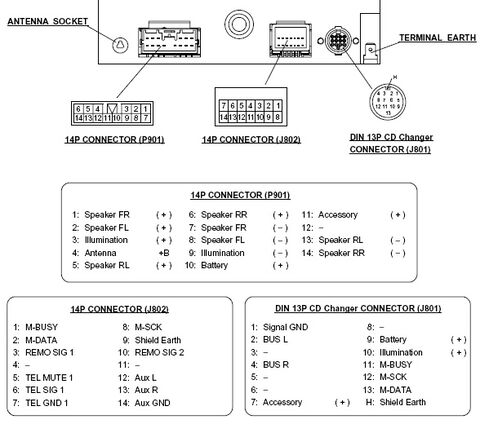

valaki tudja mi lehet a pinout a feher csatlakozon?(fix hogy van rajta aux bemenet meg a kijelzobel kommunikal de audio kimenet vajon van e?)
valaki talalkozott mar ilyen 13pines kerek csatival (ami a fehertol jobbra van) ezeken vmeiken mehet audio kimeneti jel?
(hatra kene vinni a jelet a melyladahoz) autohifi topikra is irtam de ide is irok hatha. -

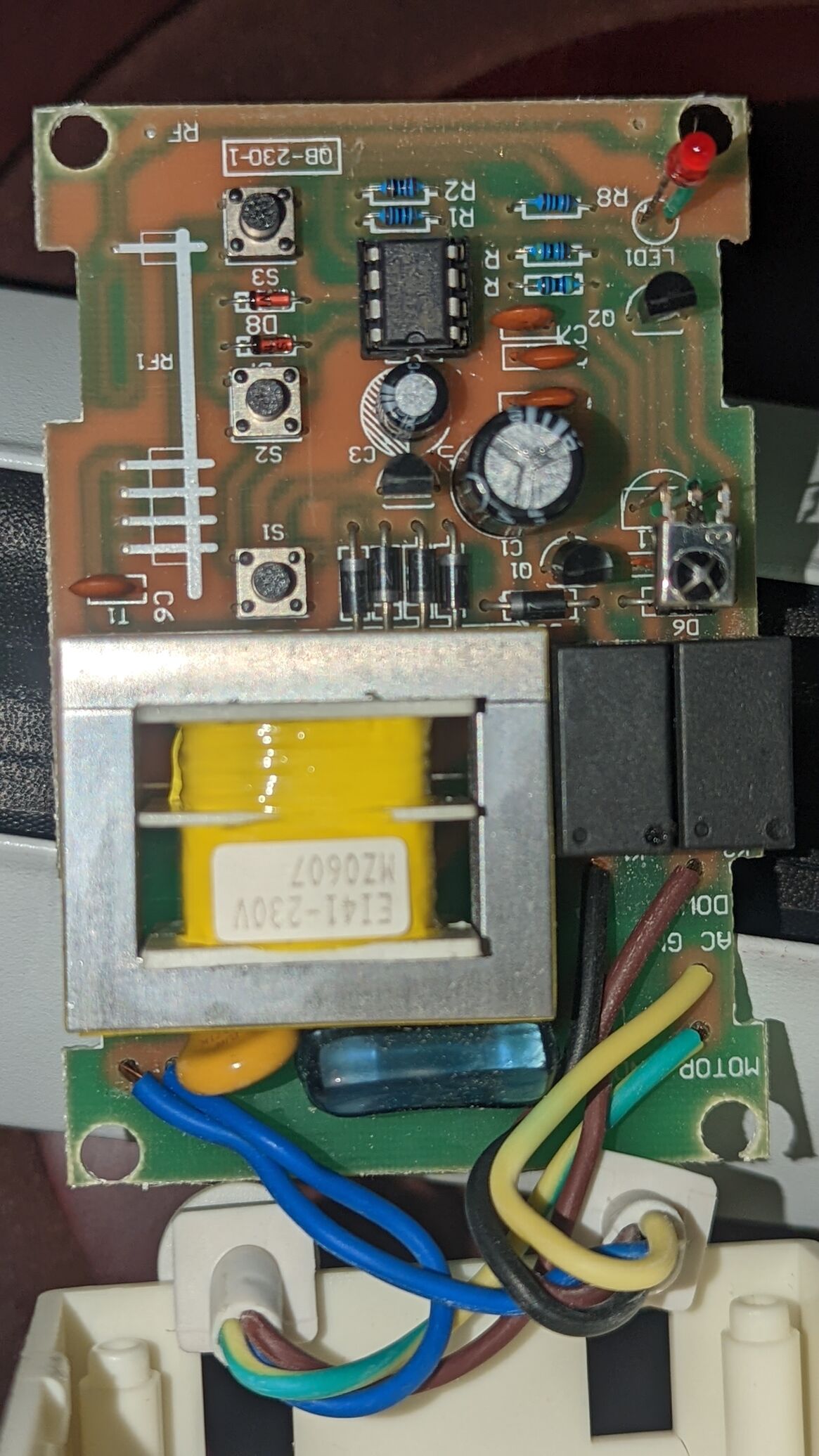

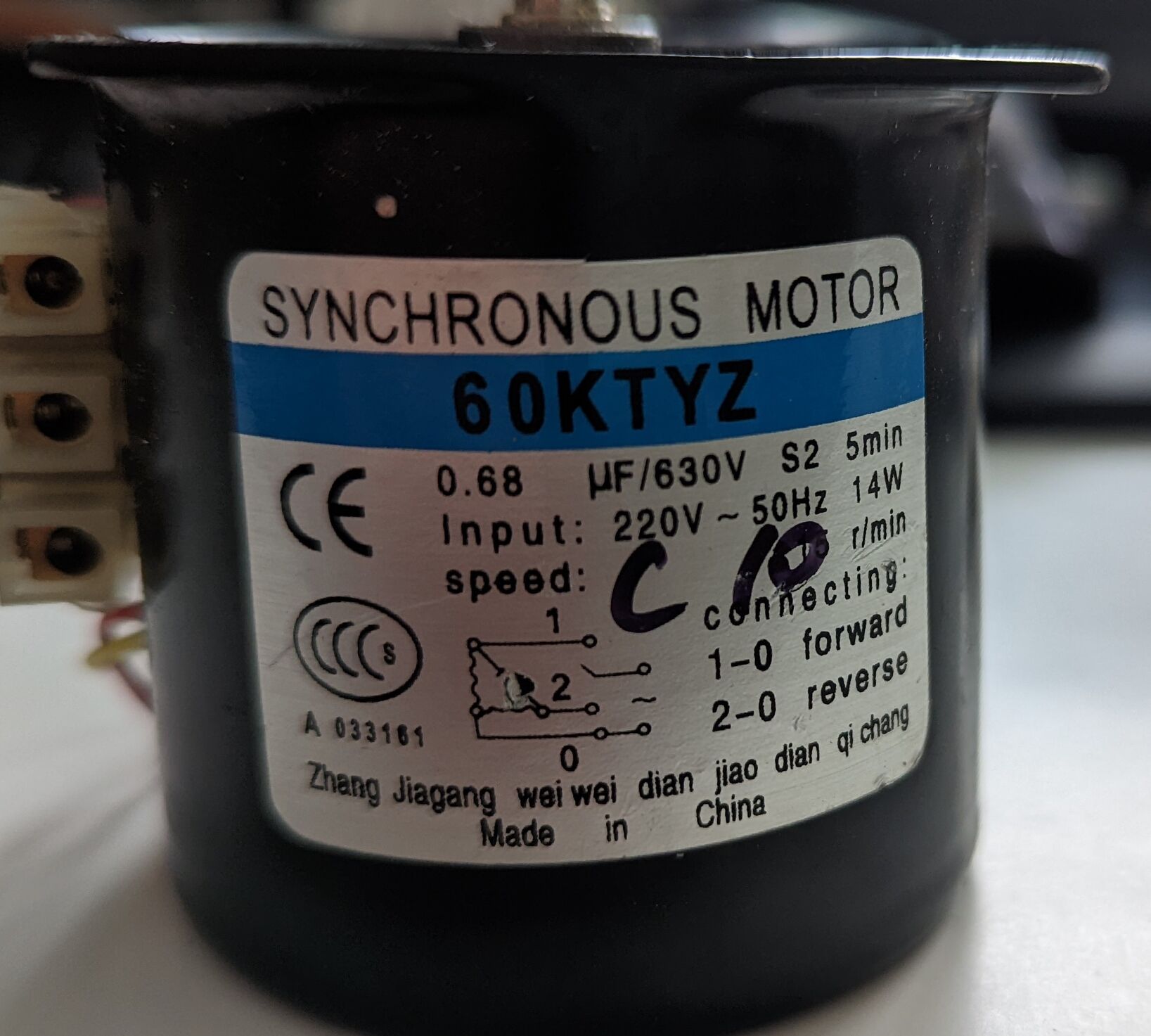

qqzs
Tehat ha a ellenállások egyfomak ahogy mertem zarlat nincs, ha jol gondolom. Ha a ket szelso kozott nem kell mernem semmit.
Fogaskerek jo, igy maradt a kondi. Akkor kicserelem mielott rendelek egy motort. Koszi a segitsegees kondit csak kapacitasmero multimeterrel lehet merni, igaz? Az enyemen feszultseg amper meg ellnalas van -
mezis
tordaitibi #82531 üzenetére
+ Menetzárlat.
Ha a kondi erosen kapacitasvesztett, uresjaratba meg elviszi a motort de ha a motor megkapja a terhelest akkor keves lesz a segedfazis arama es elkezd morogno. Pl. funyiro, uresbe porog es kis terhelesre zugni kezd majd megall.
Ha nem ez akkor a ket fogaskerek van elkopva vagy felrenyomva. -

A motor kiszerelve a helyéről ki lett próbálva? Mind a két irányban meg kéne mozgatni először pl az 1-0 majd a 2-0 sorkapcsokra hálózati feszültséget kötve, (természetesen óvatosan a vezetékekkel mert harapnak
) ha úgy nincs hangja és a vászonnak se ahogy mondod, akkor a kettő talalkozásánál lehet valami. A motor tengelye, vagy az a fészek amibe a motor tengely csúszik, nincs megkopva? A forgórész magnesében lévő műanyag perselyben lévő furat nincs megkopva? Mert akkor kóvályoghat a tengelyen és az elég hangos tud lenni. Esetleg még az a kondi lehet a ludas, ( egyhelyben "remeg" a motor, nem tud indulni) bár azok ritkán mennek tönkre.

qqzs
Remelem egy motoros kerdes elfer itt.
Ha ilyen hangja van egy motoros vetitovaszonnak [link]
A motort kiszedve a vaszon siman megy, a motor tovabra is zörög. Szetszedve a motort semmi mechanikai problemat nem latok. A fogaskerekek siman gordulnek, minden forog mindenben, recseges surlodad nelkul. Akkor még is mi a probléma vele?

Dr. Szilikát
Barret001 #82507 üzenetére
Mindenesetre a teljes lemerítést természetesen úgy értettem, hogy az akku védelme szakítsa meg a működést, tehát a Windows figyelmeztetés stb. legyen kiiktatva, vagy ne is Windows alatt legyen a gép.

Dr. Szilikát
Barret001 #82499 üzenetére
Ezt én is ismerem, ilyenkor már elhasználódás miatt megnőtt egy vagy több soros tag belső ellenállása, miközben a feszültség normálisnak tűnik.
Emiatt már a feltöltés is gondba ütközik, kis árammal mondjuk lassan tele lehet nyomni, hogy ne ugorjon fel túl hamar a feszültség, mert attól leáll a töltés. Utána pedig gond lesz a betett energia leszívásával, mert ha nagy áramon ráterhelsz, hamar leesik a feszültség, védelem lekapcsol, holott még ott van benne az energia, de azt csak lassan, azaz kis árammal tudnád lehúzni belőle.
De amikor a laptop ráterhel és leesik a feszültség, az akkuban lévő kis processzor újraértékeli a kapacitást, elkalibrálódik. Ezt már ilyenkor csak úgy lehet normalizálni, hogy új cellákat beépíteni, újrakalibrálást elvégezni (teljes töltés, teljes lemerítés).
Ettől áll helyre a % jelzés is, amit laptopoknál a BMS processzor tárol, illetve közöl a rendszer felé.
