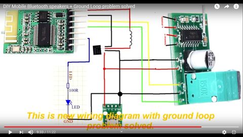

Ezt a megoldást találtam most a Youtube-on [link]
Kell hozzá:
B0505S-1W DC-DC 5V isolation power module
20 mH induktivitás -

johniee
Szeretnék egy kis segítséget kérni.
Régebben volt már hasonló gondom, akkor megoldottam egy külön tápról.
Most viszont Power bankkal próbálkozok.
A képen látható módon akarom megoldani a kapcsolást,
de kellene valami zavarszűrő, mert a Bluetooth hatására
hallani az erősítőből a "betárcsázós hangot" mivel közös tápról mennek
Hogy kellene ezt megszűntetni? -

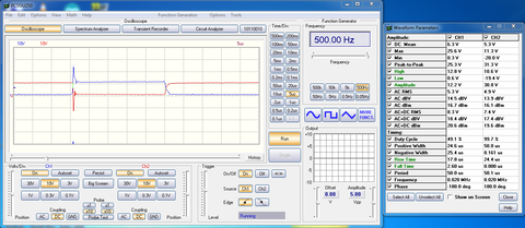

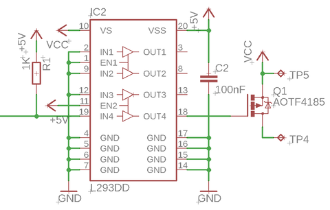

fpeter84
A következővel küzdök: LEDsort kellene meghajtanom, 12-15V mellett 10-15A-el is számolni kell és csak a pozitív ágat lehet elérni, szóval a szokásos lowside N FETes meghajtás helyett P FETtel kell terveznem, és mindezt 20KHz körüli PWM frekvenciával! A környezet adott, eltérni, átépíteni nem lehet...
Első körben gondoltam hogy a PWM forrással (Arduino 5V lába) gyerekjáték lesz egy NPN tranyóval húzogatni egy P FETet, de hamar rá kellett jönnöm hogy ekkora órajelnél bizony számolni kell a FET parazita gate kapacitásával is, mert több 10%-al képes eltolni a PWM kitöltést attól amit szeretnék, így a minimum fényerő relatív magasan indulhatna csak - márpedig az alacsony RDS ON ellenállással rendelkező (0.02Ohm alatti) FETeknek jellemzően elég magas ez a paramétere, a legjobb amit találtam még mindig 2.55nF...
Továbbléptem, H-bridge meghajtásra van szükségem ami segít legyűrni a parazita kapacitást, ezért az NPN tranyó helyett egy L293D-t kötöttem a PWM jel útjába. Ezzel viszont egy újabb furcsa jelenségbe futottam: a driver és gate közötti szakaszon rising edge-nél egy hatalmas overshoot jelenség képződik - a 12V driver tápfesz mellett egy pillanatra 25-30V-ig felvágódik a jelszint!!! és ezzel párhuzamosan a FET drain-jén a kimenő kapcsolt feszen pedig egy hasonló mértékű, -15-20V-ot is elérő undershoot... Mintha boost convertert építettem volna...
A választott FET egy AOTF4185-ös, mert ez olcsón mennyiségben könnyen beszerezhető és elvileg gyerekjáték lekezelni vele 10-15A-t különösebb melegedés nélkül az alasony RDS ON-ja miatt... A táp egy izmos 12V akku, bár kapcsüzemű tápról is ugyanezt a jelenséget tapasztalom... Volna rá ötletetek, hogy mi okozhatja ezt a jelenséget és hogyan lehetne megszabadulni tőle, vagy hogyan kellene másképp nekifutnom a témának?

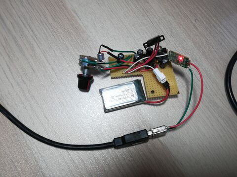

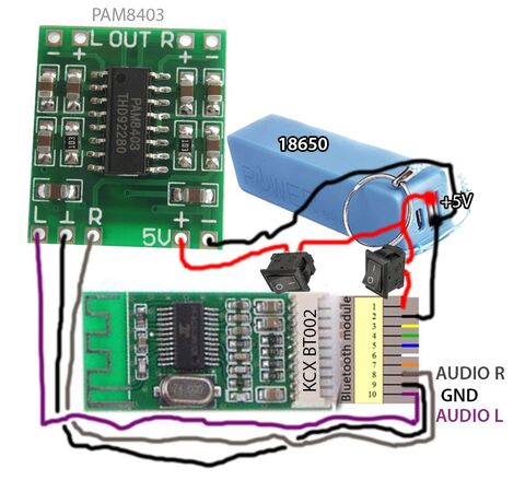

szoke12
CPT.Pirk #69024 üzenetére
Egyelőre úgy döntöttem jó lesz így, kipróbálom, és ha jövő héten kevésnek bizonyul, akkor újra nekilátok.
De mindenképpen szeretném megcsinálni a rajzát.
Leforrasztva ilyen lett:A Rádió 1-nél csak annyit tudok, hogy végállásba tekerve a potit azt lehet hallani halkan (ha nincs testelve a poti háza). Ne kérdezd, hogy sikerült.
Ja, és itt a képen már rajta van az akksija, és annak a töltő elektronikája is.
CPT.Pirk
Jómunkásember
szoke12 #69020 üzenetére
Le kellene rajzolnod a kapcsolást, hogy most hogy van. Elég, ha felskicceled egy papírra és lefényképezed.
Egyébként mi az, hogy fogja a Rádió 1-et? Olyat már láttam, hogy hosszú kábellel egy erősítő demodulálta és így vette az egyik hazai AM rádiót, de az R1 az csak FM-en jön, azt így nem lehet venni.

szoke12
CPT.Pirk #68965 üzenetére
Köszönöm a válaszokat!
Egész meglepő, de amikor kikapcsoltam a forrasztó állomást, megszűnt a zaj.
Majd a Rádió 1-et még mindig sikerült befogni, így a poti házát is testeltem.Végül találtam itthon egy mikrofont és rákötöttem.
Most nincs zaj, működik, bár lehetne még hangosabb.
3,7 voltos lipo akksim van. Valószínűleg 5v-tal jobban szólna. Próbáltam csökkenteni az ellenállást a mikrofonnál, de torzítani kezdett, illetve egy idő után már nem is működött.
Ha ezen tudnék javítani, az nagyon jó lenne.
