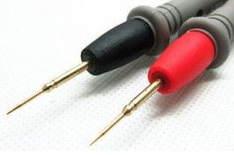

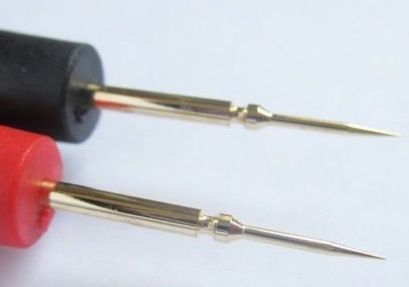

Ha már multiméter. Tudnátok ajánlani multihoz igényes, nem túl drága mérőkábelt? Akár ebayről. Van három kínai műszerem, amikkel egyébként nincs bajom, de a kábelek kritikán aluliak.
