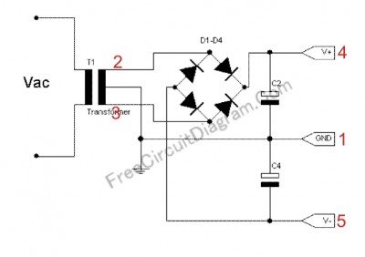

k.geri19 #13592 üzenetére
Az az érzésem, hogy még nem érted egészen. Egy vagy két csatorna, mindegy. Mindenképp kell neki(k) a működéshez a plusz és mínusz feszültség is, meg a nulla.
Tehát: az én rajzom 4 pontja a fotód 1 pontjába, a rajzom 5 pontja a fotód 5 pontjára és a test, az én rajzomon 1, a fotódon 2 és 3.

k.geri19 #13570 üzenetére
Valamit rosszul kötöttél! Nem megy semmi kondin át (ez soros kötést jelent). A szűrés maximum a váltófeszültség (effektív érték) 1.41-szeresére tudja növelni az egyenirányított feszültséget. A 2 kondi sorban van ugyan, de külön-külön szűrik a pozitív és negatív feszültséget.
Így:
vagy így:
Utóbbi lehet 2 szekunderről és C1 nélkül is.
Az értékeket ne figyeld, csak a kapcsolást.

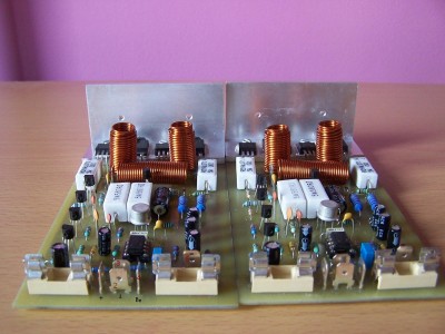

k.geri19 #13552 üzenetére
Azt az 1 darab panelt én kettőnek látom, pedig nem ittam semmit.
Jó volna, ha tudnál mérni egy feszültséget a kimeneten, terhelés nélkül. Szimmetrikus táplálásnál nulla körül kellene legyen. Ha nem, akkor keresgélünk majd tovább.
Az, hogy a 2 ellenállás (R29 és R30-as fehér kockák) meleg, nem feltétlenül baj. Terhelés és jel nélkül is 1W fölötti teljesítményt disszipálnak.@CPT.Pirk: biztosítékok nélkül egy teljesen zajtalan erősítőről beszélnénk, csak se zaj, se hang.

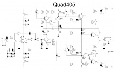

k.geri19
sziasztok megint én
tehát nem javitotam meg a régi paneleket hanem rendeltem vaterán egy sráctól vadonat új quad 405ös panelt 1 dbot mono ként menjen legalább a végfok.
megjött ma a panel
ö lenne az
és számok mellette mit hova kössek
Akkor küldöm!A képen beszámozva megtalálod , hogy mit hova kell kötni.
1: pozitív táp
2 és 3. Ez közös a táp földje,a bemenet és a kimenet hideg pontjával
4. bemenet meleg pont
5. negatív táp
6. hangszóró kimenet pozitív érA +/- táp közös föld pontja tehát a 2-3-as saru.
Illetve egy kapcsolási rajzot. Itt R5-öst ne keress. A TIP 35 helyett
BD249C illetve a BD242C helyett én BD244C-t használtam.és a hiba jelenségem(amit a srácnak küldtem el):
-szia kapcsolási rajz alapján bekötöttem. és csak búg a hangszóró. mi lehet a gond?
üdvill csak a mély ládánál csinálja. tehát rárakok egy mély közép hangszórót megszólal. viszont úgy szól mint egy házimozi szatellit hangszóró.se mély nincs benne se közép.
csak magas.
mély ládánál pedig csak búg.
üdvkikapcsoltam és megnéztem ujjamal nem e meleg valamelyik tűzforró a két egymás mellett levő
fehér: 5W560RJ kis kockák.
mi lehet a gond?még nem jött válasz tőle
