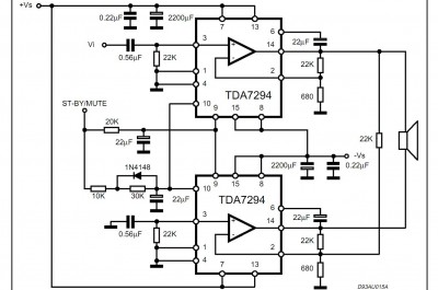

Hát nem egészen a negatív tápra gondoltam. Az alsó erősítő bemenetével vannak gondok.
Berajzoltam a problémámat.
A kimenetről van jel visszavezetve az invertáló bemenetre. A kimenetről negatív visszacsatolást szoktak csinálni, nem egy második erősítőt etetni.

Bármilyen táplálásra újraszámolható, csak az ellenállások értéke módosul.
A kicsi rajzhoz kommentárok:
A virtuális föld létrehozása csak a 2 elkóval, szerintem nem megfelelő. Erről már 1-2 napja itt dumáltunk. Továbbra is ajánlom az alábbit:
A 2 hangerőszabályozó potméternél cseréld fel a InL-ViL és InR-ViR terminálokat. A jel a forrásból az "egész" potencióméterre kell érkezzen és a kurzorrol menjen az erősítőre, mert osztja a hasznos jelet.
A második erősítő bemenetéhez szükséges fázisforgatással tényleg gond van (copyright CPT.Pirk)

Közben elkezdtem csinálni a tda7294-et is csinálni. Mármint csak rajzolni, végül is a táp középre hozását csináltam és a 2 erősítőt hídba kötöttem. Már csak az a kérdés, hogy megfelelően csináltam-e meg ezt a műveletet.

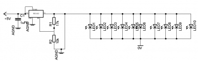

Figyusz! Teljesen tévúton jársz ezzel a stab ic-s megoldással. Mint írtam, vagy áramgenerátor, vagy ellenállás a megoldás.
Ellenállás: 75 ohm minden leddel sorbakötve és mehet az 5V-ra. Ennek az előnye, hogy ha bármelyik led tönkremegy, nincs hatással a többire. Egyszerűen kivitelezhető, veszel 10 db 75 ohmos 2 raszteres ellenállást, 2/1-es zsugorcsövet. Az egyik lábát levágod a led-nek majdnem tőben, az ellenállás egyik lábát is ugyanígy, ráforrasztod, zsugorcsövet húzol rá és kész az 5V-os led-ed.
Ha 12V van a környéken, akkor meg nem tudom minek görcsölnél, lehet kapni csíkban fehér led-et, hármasával vannak sorbakötve, rajta van a korlátozó ellenállás is, vízhatlan, öntapadós, dizájnos. Egyik végére kell csak ráforrasztanod 2 vezetéket. be a 12V-ba és már világít is. Nekem ilyen van az asztalomon. 36 db led kb 25 centis darabban és világít mint állat. 12V-os tápot meg minden sarkon lehet kapni pár száz forintért, teszel rá egy billenőkapcsolót (220-ast) és kész a lámpád.
Ha gondolod feltöltöm az elemeket a fényképezőgépbe és holnap csinálok neked képet róla, hogy lásd, hogy is néz ki.

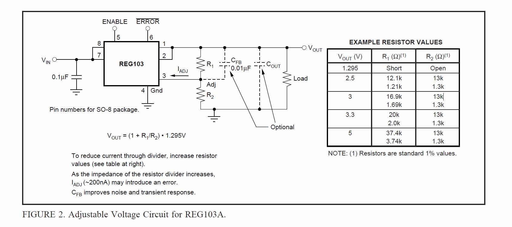

PHM
Speeedfire #13878 üzenetére
Az a vonal egy ellenállás. Nézd csak meg még egyszer.
A te rajzodon viszont egy rövidzár van ott,
amivel az IC kimenetét zárnád a testre.
De nem teszed, mert szemfülesek vagyunk.
Ha nincs a ledek előtt külön-külön előtét ellenállás, akkor a feszültséget
kell olyan értéken tartani, ahol a ledek legfeljebb a maximális áram
70-80 %-át veszik fel. Ezt a legegyszerűbb méréssel megállapítani.
Mégpedig úgy, hogy előtte pár percig világítsanak a ledek.
Persze ez is csak akkor érvényes, ha egyforma ledeket használsz.
Ezzel együtt nem árt egy közös áramkorlátozó ellenállás, amit
szintén említett már valaki itt előttem. -
PHM
Speeedfire #13876 üzenetére
Szerintem nézd át még egyszer.
Tényleg sikerült beleszerkesztened egy rövidzárat.
A ledek elé - ha egyformák - nem feltétlen kell előtét ellenállás.
Akkor azonban tényleg oda kell figyelni, hogy ne legyenek az üzemi
áram határáig meghajtva. (Amint azt említette is egy kolléga.) -
Speeedfire
Batman2 & zka67:
Hmmm.
Mi a gond a rajzzal? E szerint csináltam meg. Itt van egy párhuzamos vezeték az ellenállásokkal.
Ha mégsem kell oda akkor kiveszem, de a rajz szerint kell. Hacsak nem én értettem valamit félre.
A ledek nyitó fesze. 3.5V az égési határ meg 5V.
Áramból 20mA, égés meg 40mA.A táplálás még nem 100%, hogy usb lesz, ezért is maradtam a stabilizátor mellett, na meg azért mert van itthon ilyen.
A kimeneti fesz. így minden esetben 3.5V lesz és 500mA áram.Na most akkor mekkora előtétet rakjak oda?
Legjobb tudomásom szerint ilyenkor nem kell elé semmi sem. Vagy mégis? -
Batman2
Kötöttem már előtét ellenállsá nélkül, közvetlen a stab IC-re LEDet, fix feszültség stabilizátor kapcsolásban, igaz a LEDet nem hajtottam ki, nem tudom, hogy akkor mi lenne, kb. 10mA-rel rendben megy a LED.
De 1 db előtét ellenállásba semmiképpen sem hal bele és az már megakadályozza a túláramokat !
De mivel az USB-n teljesen stabil a feszültség szerintem fölösleges a stab. kocka, elég egy darab nagyobb teljesítményű előtét ellenállás (vagy több kisebb teljesítményű és nagyobb értéküből párhuzamosan összehozva az adott érték).
Igazából mindegy, hogy a stab kocka vagy az ellenállás melegszik, mindkettő ugyanannyit melegszik és ugyanúgy elfűti a felesleget !Csak az lenne ennél jobb megoldás, ha kapcsoló üzemű tápegységet használna, ami valóban "transzformál", ezért alig van felesleg, nincs melegedés és így kisebb a fogyasztása is, de ez persze sokkal bonyolultabb és szerintem fölösleges is.

zka67
Batman2 #13872 üzenetére
Mondom, előtét ellenállás nélkül hiába állítja be a led áramát pl. 15ma-re, ahogy melegszik a led, úgy csökken a nyitófeszültsége és nő a rajta átfolyó áram. Egészen addig, amíg a stab ic túláramvédelme be nem kapcsol vagy a ledek ki nem finganak.
Úgy látom a rajzból, hogy 10 ledet akar működtetni, ezzel a módszerrel hamar eléri a ledenkénti 50ma-es áramot, amivel az USB-t is túlterheli. Nagyjából 300 Ft az alkatrészköltsége az áramgenerátoros megoldásnak.

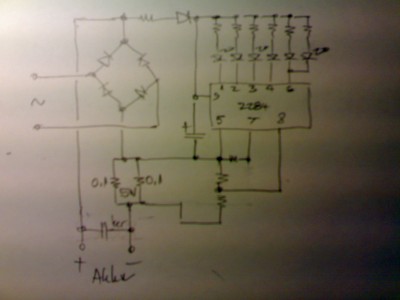

Batman2
Hi
Van egy 220-as LEDes lámpám, amiben a csokorból 1 LED már nem világít !
Hogyan lehet az, hogy csak egy nem világít, mikor a 220-as kapcsolásokban rendszerint sok LED van sorbakötve (esetleg ilyen sorok egymással párhuzamosan), tehát ha egy tönkremegy, akkor elvileg egy egész sor (több) LED nem világít !?
Vagy olyan trükkösen mennek ezek tönkre, hogy átkötéssé válnak és nem szakadássá, így a sor, egy LED híján világít tovább, csak mostmár nagyobb lesz a LEDenkénti terhelés, tehát várható, hogy egyre hamarabb fog tönkre menni a többi is, minél több megy tönkre !
Másik érdekes észrevétel, hogy ez a lámpa azonnal világít, ahogy bekapcsolom és azonnal elalszi, ahogy kikapcsolom, azon túl üzem közben enyhén vibrál, tehát puffer kondi nem igen van benne, ami nem csak a villódzó fénye miatt zavaró, hanem így a LEDek igen nagy áram csúcsokat kapnak, ami feltételezem hogy rövidíti az élettartamukat.

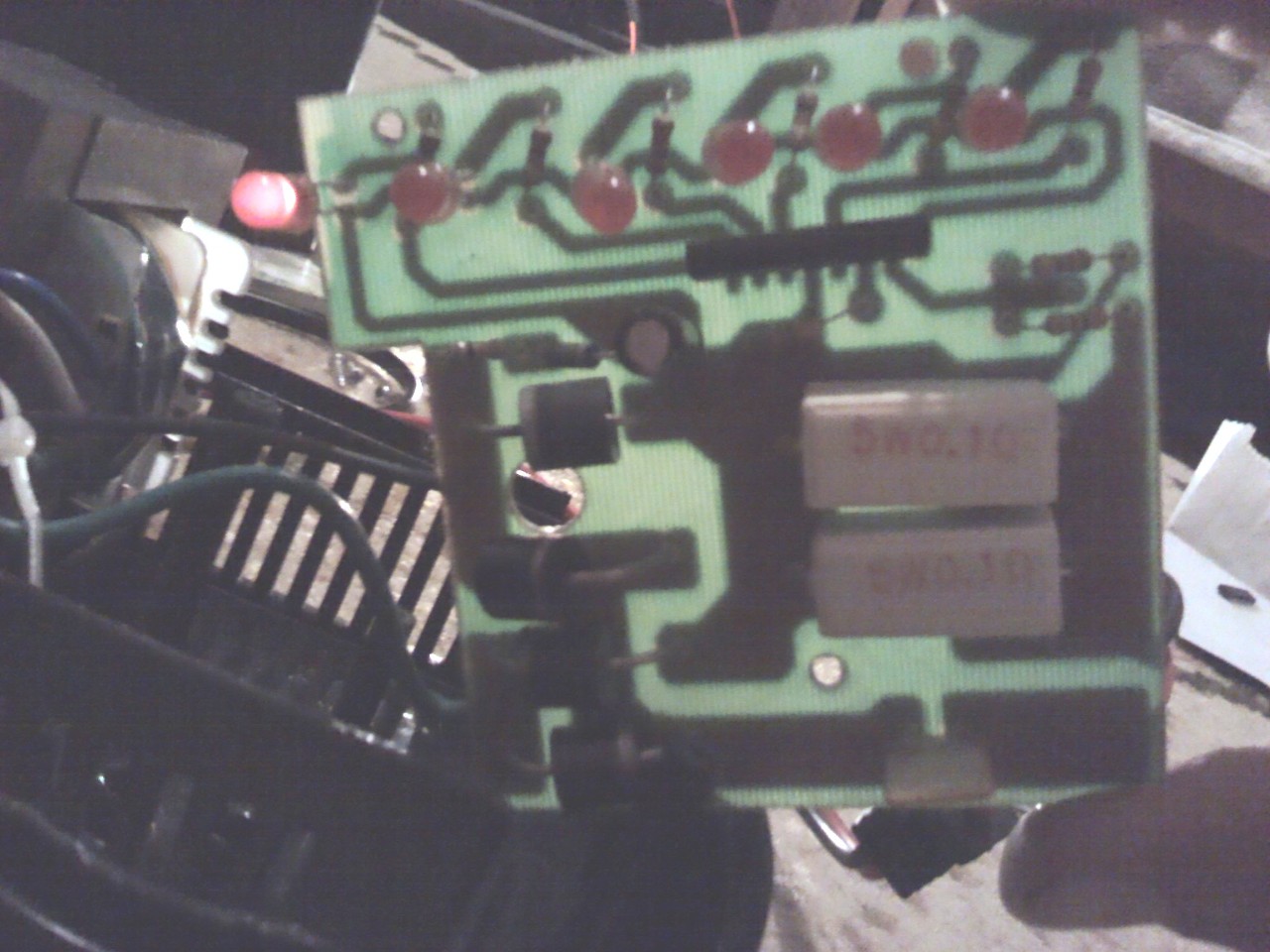

fero02 #13861 üzenetére
Ha a 2 nagy fehér kerámiáról írsz, akkor ok, mert azok 0,1 ohmos ellenállások. Azok esetében kell sípoljon. Kondenzátor ami lent az alsó szélen van. Az is kerámia, de másvalami.
A jobboldali 2 LED (ötödik és hatodik) egyszerre/együtt van vezérelve, gondolom a 100% és MAX egyszerre (lehet a vizuális hatás miatt).
Talán lesz rajz is kicsit később.

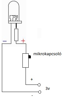

Már csak egy amatőr kérdésem lenne
Van ennek a kapcsolónak 4 lába az egyik oldalon pedig van egy a gomb felé mutató nyíl.
Egy kábelt megszakítva melyik lábakra kell forrasztani? Ha jól értem akkor akár 2 vonalat is megszakít?
Azaz 1-3, és 2-4?
Bocsi, de ilyen kapcsolóval még nem foglalkoztam. -

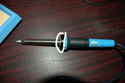

Latency

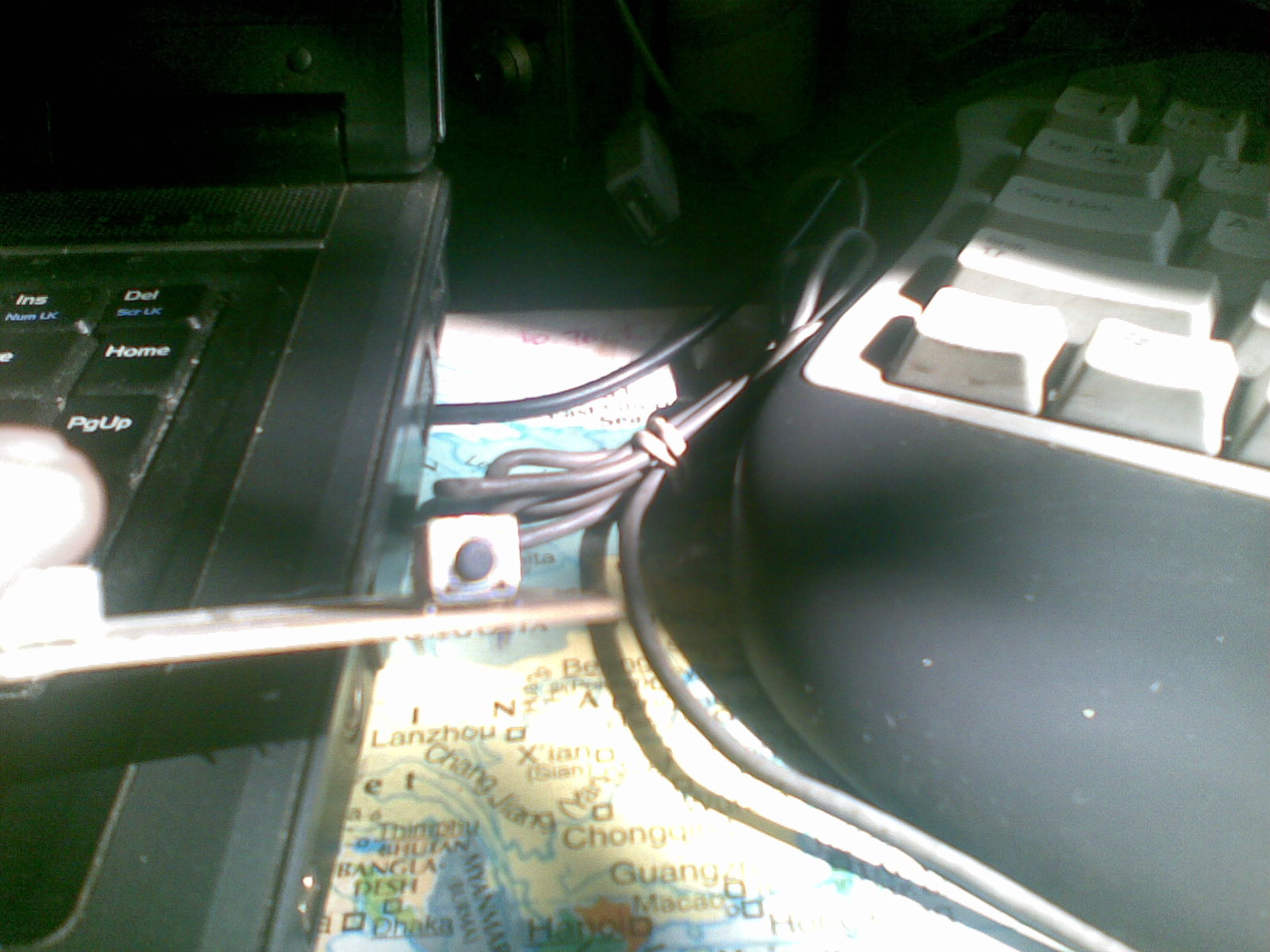

Vettem egy forrasztóállomást a Conradtól, jól is működik, viszont a képen bejelölt helyen (a fém és a műanyag találkozásánál) enyhe műanyagszagú füst szálldogál belőle. Ezzel most akkor mihez lehet kezdeni?
Amúgy ez a cucc az: [link] -

Tudnátok ajánlani nyomható mikrokapcsolót 3v-ra? Egy darab led kapcsolására szolgálna, és ezen belül fontos a nagyon kicsi méret!
Vizuálisan:

Speeedfire
Még a jó múltkor felvetettem a dolgot a led usb-ről való hajtásáról.
Most lett egy kis időm, hétvégén megakarom csinálni. Közben ugye mindig okosodok, tanulok valamit. Ugye a reg103-a-t mondtam, hogy használni akarom. De el is soklottam felette, hogy van neki egy beépített képlete amivel 1.2-5V között bármilyen feszt elő tudok állítani.
A képlettel számolva az R1=17Kohm az R2=10Kohm és így lesz a kimeneten 3.5V.Ami nem kerek, hogy a Cout értéke mennyi, sehol sem találtam meg.
Így jól csináltam?
Lompos48
Talán kiderülhetne, ha volna egy olyan fotó, ahol a függőlegesre állított modult hátulról megvilágítva (valami kisméretű fényforrással) előlről mutatná, mert úgy tűnik elég átlátszó hozzá.
Tényleg gyanús a 2 kerámia ellenállás a híd alsó (negatív) ágában, így nagyon árammonitorizálásnak néz ki. 5A-nél ad 250mV-ot. Kérdés mekkorát erősít még rajta az IC erősítője? A belső referencia max 3V lehet, ha az áramkör már 3,5V-tól működik... -

Lompos48
fero02 #13802 üzenetére
Nagyjából egy ilyen kapcsolás lehet (mindenhol ezt mutogatják):
Nézd meg alaposan a forrasztásokat, hogy minden a helyén van-e. Azt is, hogy a 4 dióda még jó-e, mert nekem kicsinek tűnnek egy autóakku töltéséhez. Ha valamelyiknek kaput, akkor a váltófesz zavarhatja a kijelzést. Ha nem ezek, akkor az IC gyanúsítható.

elromlott töltő...
Nem tudok így nyilatkozni róla. Érdemes lenne lejegyezni milyen feszültségnél milyen jelzést ad, majd ha tudjuk mi van benne, hátha ki is sütünk valamit.
fero02
Lompos48 #13800 üzenetére
Remek!
Ma muszáj voltam tölteni ma róla, mert a gyári töltő bexart (erre mindjárt visszatérünk).
Menet közben tapiztam a dolgokat. A trafó abszolút nem melegedett, viszont azok az alu rudak, amikre a ruszki diódák szerelve vannak olyannyira melegedett, h nem tudtam tartósan (5mp-nél tovább) tapizni az ujjammal. Ez kicsivel több, mint 1 órás működési időtartam alatt alakult ki, a hőmérséklet nem emelkedett tovább. Ez baj? Szükséges lenne nagyobb hűtőfelületre, vagy akár tartósan is bírják ezt a 40-50-60°C hőmérsékletet?
És akkor kanyarodjunk vissza az elromlott töltőre.
Egyik hiba, h csatlakoztatás után (fél percen belül) a töltésjelző ledek egymás után elalszanak, majd a végén egyik sem világít.
De most pl azt csinálja, h csak a "max" led világít, miközben műszerrel mérve tölt.Az lehetséges, h a ledeket vezérlő IC hülyült meg? Majd később szétszedem és mondom a tipusát.
