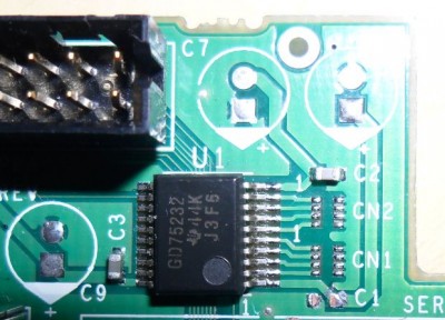

Van egy PS/2-es hátlapi kivezetésem, amelyről letört egy SMD kondenzátor. (C1) Van ötletetek hogy milyen értékű kondenzátorral tudnám helyettesíteni?
