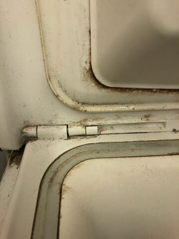

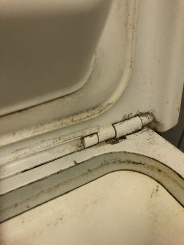

Aldi-s Fürdőszobai tisztítóval le lehet szedni egy részét.
De igazából folyamatosan kellett volna tisztítani és akkor nagy valószínűséggel nem lenne ilyen. -
zgospel
Felültöltős mosógépek ajtaját általában hogyan lehet leszedni? Egy Whirlpool gépről van szó, már találtam hozzávaló fedéllemezt, illetve leírást is fedél fém és a műanyag részeinek szétválasztásáról, de egyelőre nem tudom hogy magát az ajtót hogyan tudnám leválasztani a gépről. Mert hogy természetesen szétrohadt a teteje és már nem bírom tovább nézni.
Gondolom a képen látható zsanérokkal kellene valamit kezdeni, na de mit?
(A képeken látható dzsuváért elnézést kérek, 1 hónapja pucoltam ki legutóbb, most megint ilyen...)
Előre is köszönöm a tippeket
