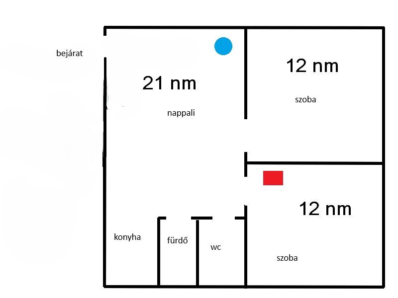

Nehéz kérdés mert a 100m2 nem pici, az se isten ellen való, ha minden helyiségben van, de hogy valami ésszerűt mondjak:
- Ami biztos a nappaliba kell egy nagyobb gép. pl.: Daikin MC55W (max 82m2)Ez bár drága, de aztán a szűrővel nem kell foglalkozni egy jó ideig.
- A lakás másik végébe meg akár egy kisebb, mondjuk ahol alszol pl. Daikin MC30Y (max 46,2 m2)
ezzel papíron lefeded az életteredet (100-120m2-re elég a kettő), főleg ha napközben nyitva vannak az ajtók.
Egy biztos a főzés miatt a nappaliba kell a nagyobb, nekem olyankor turbóra kapcsol
