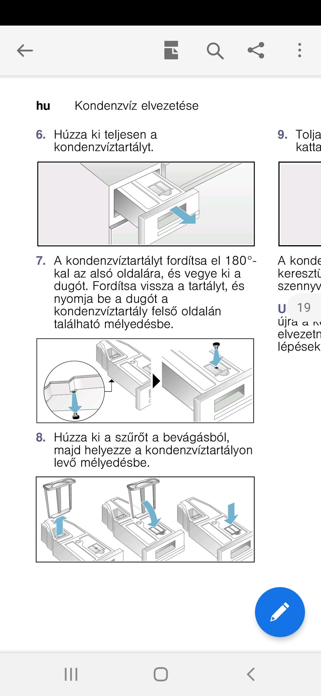

evilskati
Igen, írja:
Beszélek az ügyfélszolgálattal ezzel kapcsolatban. Logikus lenne visszarakni a szűrőt, ha a víz hátulról jön, mert az elején engedi vissza a tisztításhoz.
Valószínűleg azért kell kivenni a kis gumidugót, mert azon a kis nyíláson keresztül tölti a tartályt, ha lefolyóra van kötve, az a rés még szűrő előtt van. -

evilskati
#68069
Én sem értem hogy miért kellene kivenni a szűrőt. Az enyém leírásában erről egy szó sincs, a tiéd konkrétan írja? Mondjuk ez régebbi modell mint az enyém [WTW876LBY]
Lehet azóta már továbbfejlesztették a rendszert. -

evilskati
evilskati
#68067
WTW8549BY ez a típus különben.
A használati szerint pedig a kondenzvíztartály megszűrt vízét használná a tisztításra.Nagy meglepetésemre most kihúztam a tartályt és negyedig volt tiszta vízzel, pedig régóta a lefolyóra van kötve és biztos szárazon raktam vissza. Nem tudom, hogy került bele a víz, de annak az útjában biztos nem volt szűrő, mert az a tároló fakkjában van.
Hmm, lehet ez nem a legátgondoltabb modell, pedig a márkakereskedésben ajánlották.
#68068: Na ez ebben a használati utasításban nem szerepel, de akkor megnyugodtam. Viszont továbbra is kérdés, hogy akkor miért kell kivenni a szűrőt.

evilskati
Atomgeszi
#68066
Jó kérdés, az én gépem használatija szerint, ha be van kötve a lefolyóba, akkor a kondenzvíz tartályból ki kell venni a szűrőt, és egy megadott helyre berakható. Ugyanígy egy gumidugót is el kell rakni.
Ebből arra következtetek, hogy a kondenzegység átöblítését még a kiszivattyúzás előtt megteszi. Mondjuk ebben a modellben a kondenzegység nem is hozzáférhető, mert az elején nem lenyitható az ajtó.
