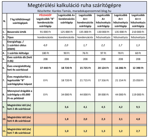

A magasabb szárítási hőmérséklet valóban annyira ijesztő a kondenzációs gépek esetében? érdemes a fogyasztási különbség és ezen ok miatt a hőszivattyús mellett dönteni heti kb. 3 alkalom esetén is?nem vág földhöz 20-40e Ft többlet,ha annyival értelmesebb a hőszivattyús megoldás.

Én továbbra is a hőszipkás mellett teszem le a voksomat és neked is azt ajánlom. Az alacsonyabb szárítási hőmérséklet és a kedvezőbb fogyasztás miatt. Ha tényleg nagyon keveset használod, akkor az AEG kondenzácós éves fogyasztása 560 KWh. 160 normál ciklusra számolva. Ez pont heti három szárítás. A Bosch hőszipkás amit linkeltem, az 212 KWh-ból megoldja ugyanezt. Jobban kíméli a ruhákat is, mert ez csak 40-45 Celsius fokon dolgozik, míg a kondenzációsban 60 Celsius fok van! Egy-két kényesebb ruha összemegy és máris nem lesz olyan nagy öröm a szárítógép.
A takarítás valóban sokkal könnyebb az AEG-nél. De ha lejár az 5 év gari én bizony szétkapom a Bosch-t és rendesen kitisztítom. Nem kerül majd 40 ezerbe az fix. -

Igen, ha keveset használnátok, akkor egy hagyományos kondenzációssal jobban járnátok. Ha már nem lesz kapható, csak hőszivattyús, akkor is még sokáig lesznek alkatrészek a hagyományos kondenzációs gépekhez. Kiskapuk meg lesznek, totálisan nem fognak eltűnni, mivel kisipari-ipari felhasználású gépekre nem vonatkozik a korlátozás, csakúgy, mint például a porszívóknál, takarítógépeknél is maradtak 900 Wattnál nagyobb teljesítményű típusok. -

Ha jól értem, akkor heti 3-szori használatra továbbra sem javaslod a hőszipkást a kondenzációssal szemben. Aeg-t rendeltem sima kondenzációst a gari miatt, de mivel még nem jött meg, el sem küldték, a most linkelt Bosch-on elgondolkodtam.A plusz karbantartás a kondenzációsnál nem jelentkezik, illetve írtad, hogy nemsokára csak hőszivattyús lesz, ez a későbbiekben alkatrész-ellátási gondokat nem jelenthet (igaz, addigra ki is múlhatnak a kondenzációsak.)

Pedig egyszerű: Ha sokat használnátok (legalább minden nap egyszer), akkor hőszivattyúst, ha csak heti egyszer-kétszer, akkor hagyományost. Pár év múlva már csak hőszivattyúsok lesznek...

Mármint a hagyományos kondenzációsnak a hőszivattyús kondenzációshoz képest? Mivel mindkettő kondenzációs elven működik, csak a meleg levegő előállításának módjában különböznek.
Sokkal több energiát fogyaszt és magasabb hőmérsékleten szárít, ami miatt nem annyira kíméletes a ruhákhoz, gyakorlatilag vannak anyagok, melyek jobban összemennek vagy kitágulnak benne, mint egy hőszivattyúsban. -
