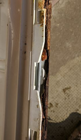

ribarszki
Csabroncka #34032 üzenetére
Az a terv, csak kicsit később. Most meg átfestettem, használom amíg megy. Amúgy jól mos, de amint valami megadja magát, megy a levesbe. Most a festéssel kapott 1/2-1 év haladékot, utána meglátjuk. Már kinéztem egy inverteres Mielet használtan, csak kicsit húzós így is az ára..
blattida
ribarszki #34025 üzenetére
Ezt hagyd a fenébe. Vagy így hagyod vagy cseréled, például a Pumma által javasolt bontott megoldással.
pjen
Ha mindig száraz volt, akkor nem rozsdásodott volna.
Családban van egy 17 éves indesit, az rendszeresen szárazra lett törölve, viszont az ajtó belső-alsó éléhez nem lehet rendesen hozzáférni, ergo, ott nem lesz teljesen száraz, na, ott rozsdásodik, máshol viszont nem... -
Janusz001
ribarszki #34000 üzenetére
Ha le lehet szedni és a gépnek más baja nincs, akkor én elvinném homokszóratni, majd porfestékel újrafestetni, szerintem 8k körül megállna. Gyárilag is porszórva van, csak gány módon, ezért tudott ennyire alárohadni. Esetleg ha kényes hely, akkor szintén porfestékből van cink alapozó festék a fedő festék alá, de ez már tényleg maximalizmus.
blattida
Ha rajta marad a nedves rongy/szövet, az más (akkor persze, hogy korrodál az az ótvar szar felület), meg az energomat (meg minden régi gép) is, azon volt még rendes felületkezelés és festés...
Plusz, használaton kívül nem szabad őket csukott fedéllel tartani, a felültöltősök a kialakításuk miatt amúgy is hajlamosabbak a korrózióra.
ribarszki
#94529552 #34015 üzenetére
Ja nagyon odavan. Lehet ha lecsiszolom átlyukad, mert nincs is alatta fém.
De, mit csinálhatott másképpen az aki árulja a hibás gépet mint én? Törülközőt tehetett az ajtó aljához amikor felnyitotta? Neki miért nem rohad? Tegnap levittem a páramérőt. Konstans 51% a páratartalom a mosókonyhában. Nem tudok elképzelni mást. Vagy más volt a gyári felületkezelés? Fura. -
Vedd le azokat az elemeket amik takarják a teljes rozsdás részt (műanyagburkolat, ha megtudod oldani az ajtót is, a pántban vannak műanyag pöckök amiket oldalra kell kihuzni).
Finom 120-as csiszolópapírral csiszold le a rozsda nagyját és a még lekívánkozó festéket.
Ezután kend be rozsdamaróval (RO-55).
Kb. fél óra elteltével kisméretű ecsettel kend le a foltokat alapozóval. Ha megszáradt, fehér festékspray-vel fújd át. -
