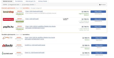

Jogos, az árukereső 32-őt listázott a bolthoz:
Kép, ha frissült volna már:
BrandonXXV
E.Kaufmann #70277 üzenetére
Igaz, ez online ár, de azért kicsit több:

E.Kaufmann
BrandonXXV #70276 üzenetére
MM-ben is kb ennyi.

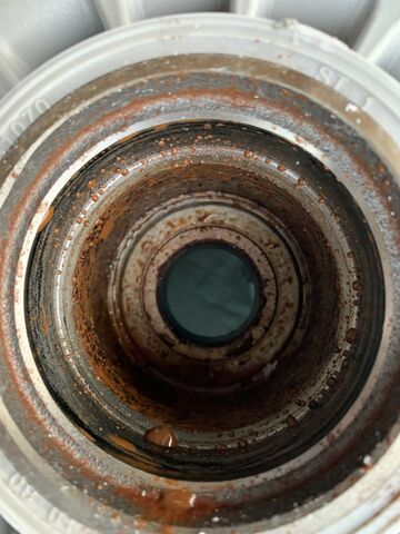

#48613632
Fr3eWar #70243 üzenetére
Hát én nem vennék rá mérget, hogy a szimmering, illetve a csapágy tönkremenetele nincs összefüggésben a lengéscsillapítókkal, de nem is meggyőződésem, szóval vitára azért nem dobom fel.
Egy próbát megért, filléres tétel, a munka meg pár pillanat alatt megvolt. Igazábol akkor ötöltem ki, hogy akkor ezt is cseréljük, mikor szétkaptam a szivattyút kicsrélni.
Minden esetre sok sikert a melóhoz, látom nem apróztad elAz a csapágy hidegen cserélhető, vagy ehhez is láng kell?

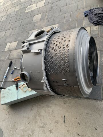

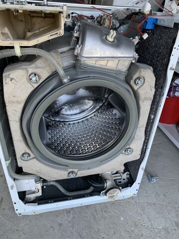

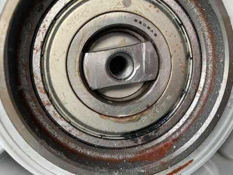

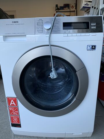

Fr3eWar
#48613632 #70236 üzenetére
Én ma kaptam szét az előző AEG mosó-szárítót ami helyett jött a miele. Ez novemberben lenne 6 éves gép. És mint a legtöbb gép ez is a szimmering hibája miatt lett csapágyas (nem a gólyaláb, attól max rázkódik a gép, de a gép csapágya és a motor tengelye egymáshoz képest "statikus" rendszerben van)
Nálam is áteresztett egy kis vizet és berohadt a csapágy szépen.
Jó kis műanyag dobot szétvágtam, most vadászom hozzá a csapágyakat meg tömítést. Plusz vehetek FBS-t vagy Sika szélvédőragasztót, még nem döntöttem el.
Egyébként meglepődtem, minőségi NSK csapágyakkal volt gyárilag szerelve.
#70237Csabroncka
Aláírom a 250K-s AEG-ünk is lyuggatott, sajnos olyan ruhát is amiért szívem szerint egyből felgyújtottam volna, lehet ez ilyen elux-aeg-zanussi konszern privilégium. -

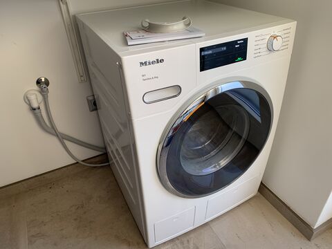

Mellesleg én se új Miele mosógépet vettem, hanem egy felújítottat 115.000-ért. Miele W377 -

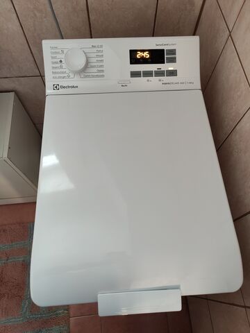

Gravity1234
Nyugdijas szuleimnek kell lecserelni a 40 eves Hajdu mosogepet ami most mar sokadszorra de veglegesen megadta magat.
"Ok 90 fokban elforgatva hasznaljak a furdoszobaban tehat a hosszusaga a szelessege, vagy maskepp mondva parhuzasmosan van a fallal, nem merolegesen ra."
Igy a meretek:
- 64cm magas, de barmeilyen magas lehet
- 39cm szeles, ez lenne a faltol a melysege
- 56cm hossszu, itt van a kad es a radiator kozott +2-3 centi meg
- mindenkepp felulnyitos legyen
- keret, maximum 130 ezer FtMi ajanlott es mi az ami nagyon nem?

Nálunk nem régóta van meg a Miele mosógép. Ha nincs gomb ami zörögne a dobban, nem is lenne hangja tényleg. Csak centrifugánál lehet hallani. Nálunk eddig 3 mosógép gyártótól volt gép, de mindegyik táncolt a centrinél.... ez nem tudja ezt az extrát. -
Fr3eWar
ribarszki #70163 üzenetére
Remélem legalább 10évet kiszolgál.
Most fut a beüzemelés 90°-os programja.
Első benyomások,
-nagyon masszív masina, nem hibog az oldallemeze sem,
- az előző mosó-szárító AEG-nél vagy 10 kilóval nehezebb a maga 94 kilójával két combos ember kell hozzá.
- gumírozottak a talpai, meg sem tudom mozdítani úgy tapad a magasfényű lapra, csak ha megemelem akkor megy arrébb. (Az előző gép vándorolt így került alá "gumiszőnyeg" mivel magasfényű sima járólapon van kialakítva a gépek helye"
- a dizájn elég puritán, nem hiszem hogy bárki ezért venné meg.
- a betöltő nyílás igen szűk, de gondolom köze van a dobkialakításnak hozzá, a bordákon nincsenek "fúvókák, lyukacsok" lehet más gépeket felesleges de meglepődtem hogy itt nincs
- magyar nyelvű menü és magyar feliratok +pont
- az hogy halk nem extra szerintem, mert az előző is kb ilyen halk volt 0km-es korában.Ugyanitt eladó kicsit csapágyas AEG L87695NWD szép állpotban nagyon kedvező áron, barkácsolóknak nyerészkedőknek ajánlott
