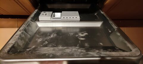

Chris82
Sinkapeter #69392 üzenetére
Ez egy Bosch 6-os szériás gép, sajnos a tartály nem levehető csak az ajtó megbontásával lehet leszerelni.
Maximális öblítő használatra állítottam, de még nem ürült ki a tartály két mosogatás után. Remélem az adagoló motorja bírja ezt a sűrűbb anyagot is és nem cseszi el a gépet

Sinkapeter #56781 üzenetére
Csak mechanikai úton (szivacs-os mosás) jött le. Egyébként az egész gép belseje is tele van foltokkal. Ez viszont már kb csak dörzsöléssel jön le, azt is nehezen...
A sótartály amúgy bajonettes, nem lehet rosszul rárakni. Most visszavettem 6/6-ról 6/4-re a sóadagolást, hátha.#56785) pjen: eddig mindenhol azt mondták, hogy hiába a 3:1 tabletta, attól még ajánlott tenni mindenből, a tökéletes eredményért. Illetve az előző gépet ugyan így használtam, ott sose volt gond. A főbérlő most valami noname szart (Amica) vett, aztán azóta csak szopok. Pl. a beszerelést követően 3 mosást bírt és hívhattuk a szervizt, mert megadta magát a szivattyú...
arcsin
Olyan is lehet hogy a sóadagoló rosszul van beállítva. Arra gondolok, amikor meg kell adni hogy mennyire kemény a víz, első indításnál. Usermanualt keress hozzá és állítsd be. A vízkeménység a vízművek oldalán meg van adva. Tipp, hátha megoldja.

pontosan.. az en hasznalati utasitasom sem emlit egy szot sem a fedelrol.Másfél év után a csereajtó is elkezdett rohadni, plusz már a gép palástjának a teteje is. Leírtam, hogy most már nem tudják rám fogni a rossz használatot, mert úgy lett beállítva a mosógép, hogy a fürdőszobaszekrénytől nem is lehet kinyitni teljesen a tetejét. Egy hónap után csereutalványt kaptam.
akkor vegul happy end lett, ennek orulok. kivancsi leszek mit sikerul nekem vagy tovabb kell mennem fogyasztovedelemhez. mert nem fogom annyiban hagyni. -
