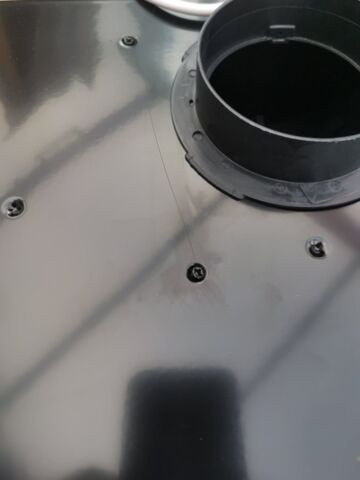

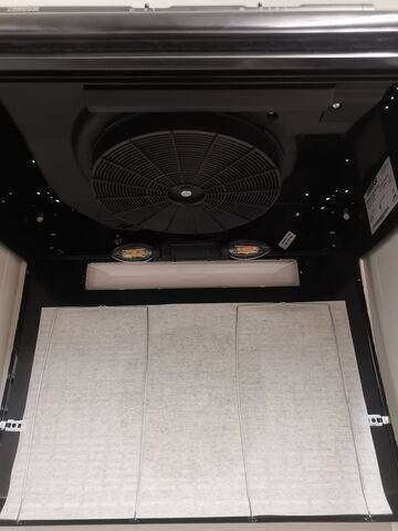

Mármint a szénszűrő kivehető e? Persze. Nincs is benne gyárilag. Ez nem a kéményen van, hanem a szívóágon, belülről.
Ha lenyitod az alját, ezt látod. Ott látszik a szénszűrő. Ha azt leveszed, akkor meg a szívócsonk.Edit: Igen, ez is kivezethető (Az előbb kivehetőt olvastam) Van a tetején egy kémény nyílás, de a kivezetéshez szükséges dolgok, mint pl flexibilis cső, nem részei az alapcsomagnak, plusz ugye nincs burkolóelem sem.
Edit2:
Ilyen a tetején lévő kivezetés csonkja. (A képet eredetileg nem ez miatt készítettem, hanem h hibás darab érkezett, félretekert csavarfejjel, megkarcolt festéssel. A Zanussi egyébként nem éri meg a felárat, a noname darabokhoz képest.) -

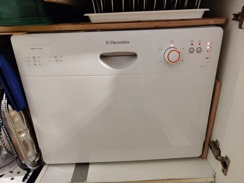

Vaze
Ha mar mosogatogep,akkor mi a velemenyetek errol a masinarol? [link]
A normal es a kissebb meret kozott lehet valami kulonbseg,teljesitmeny teren?Ertem ezalatt,hogy a kissebb meretu mosogatogep is kepes ugyan olyan szepen mosogatni,mint a nagyobb meretuek? -

Na, igen. Ebből a megközelítésből, a mosógépet és a hűtőgépet is lehetne a lusták kedvencének titulálni. Ugyanúgy zúgnak, morognak, és helyette ott van a sulykoló, meg a jégszekrény. Bár, utóbbihoz valószínűleg már nehezebb beszerezni a jégtömböt, mint anno.
Engem rögtön meggyőzött a mosogatógép, amikor első alkalommal tettem bele a páraelszívó szűrőjét. Kézzel, maró hatású tisztítószer nélkül azt képtelenség tisztára mosni. Ráadásul a mosogatógép nem csak időt, hanem energiát is spórol.

Szeretnénk egy ideiglenes mosogatógépet a mosogató alá.
Tudnátok ajánlani típust, márkát? Használtan gondoltam megvenni. Hol érdemes keresgélni (marketplace, jófogás?)illetve van e valami amire érdemes figyelni? -

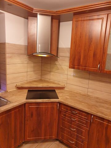

Szerencsére mi most építettük a házat, így akkorára építettük a konyhát, hogy minden pont elférjen
Az elszívó kivezet a szabadba, van beépített mosogatógép, beépített hűtő (plusz nagy hűtő a spájzban), beépített sütő mellmagasságban, fölötte a mikró, sok szekrény, sok fiók, sok pult, spot lámpák a felső párkányban, LED szalagok a konyhaszekrény felső része alatt, indukciós főzőlap a sarokban 45 fokban elforgatva elhelyezve, mosogató a kertre néző ablak mögött. Mindez belefért 2,8x 2,8 méter alapterületű konyhába, plusz egy 1,3x2,8 méteres spájzba (plusz a spájzban ott van még a kondenzációs kazán is).
