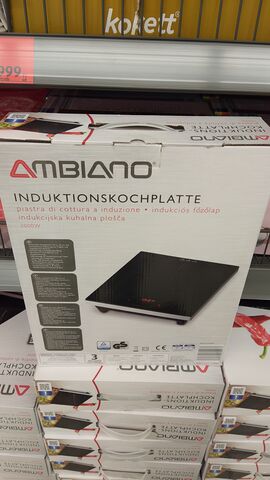

Különálló, egylapos indukciós főzőlap kapható most az Aldi-ban, 10.000 Ft -ért.
Ilyen:2kW-os, 10 fokozatban állítható. Hőmérséklet-szabályozás: 60 °C - 240 °C.
Milyen tapasztalatok vannak ilyennel?
Nálam még gáztűzhely van, tervezek elektromos (indukciósra) áttérni egyszer, de az még odébb lesz. És a lakás elektromos hálózata sincs felújítva. Nincs pl fí relé sem. Ez egy panel.Addig is jó lehet egy ilyen átmeneti megoldás?
Igazából azt nem tudom, hogy a 8,7 Ampert (2kW) elbírná-e a sima konnektor a konyhában?
A lakás még a régi, 80-as évekbeli hálózattal üzemel.Kösz
