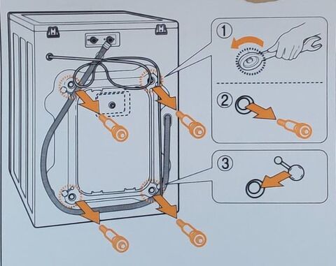

Akkor úgy tényleg nem egyértelmű. Amit én csináltam LG mosógépet, ott közvetlenül a kivett csavarok helye mellett, műanyag száron lógtak ezek a kupakok. Mint egy gyorskötözőn lennének. Úgy egyértelmű volt, hogy azt miért tették oda. De ha zacskóban van, úgy tényleg megtévesztő rajz.
