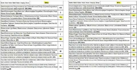

Ezekből a modellekből létezik többféle változat is. A Cata weboldaláról le tudod tölteni a katalógust, amiben megtalálod a részletes technikai adatlapot is.
Ami ebből téged a leírtak alapján érdekel:
omega 700 vs. Beta 600
hidrodinamikai hatékonyság:
17,8% (D oszt.) vs. 30,6% (A oszt.)zsírszűrési hatékonyság:
90,3% (B oszt.) vs. 91,2 (B. oszt)max. légszállítás (nem intenzív)
645 m3/h vs. 600 m3/hzajszint max. fokozaton
72 dB(A) vs. 65 dB(A)Abban teljesen igazad van, hogy ideális esetben a páraelszívónak szélesebbnek kellene lennie a tűzhelytől. Valahogy az évek során úgy alakult, hogy a legtöbb ember a 60-as tűzhely fölé 60-as felső szekrényt vásárol/készíttet.Ha te szélesebbet választasz, az jó döntés lehet...abban az esetben, hogy ha két ugyanolyan, csak eltérő szélességű modellt veszel alapul. Mert, ahogy a fenti példát mutatja, az Omega 700-hoz képest a Beta 600-nak jobb a hidrodinamikai hatékonysága.
Ami pedig a turbo módot illeti: ez az üzemmód csak 10-15 percig használható. Arra tökéletesen alkalmas, ha netán legégeted a kaját, és gyorsan szeretnéd a konyhát kiszellőztetni...vagy csak télen kiszellőztetnéd a lakást, és emiatt a páraelszívóval rásegítesz. De normál esetben, főzéskor te nem fogod használni a turbó módot, már csak a baromi magas zajszint, és a korlátozott idejű használat miatt sem. Plusz, hosszú távon vélhetőleg a motornak sem tesz jót. -

Az adatlapjukat nézve alapból ugyanannyi a max légszállításuk (645 m3/h, amihez Omega 72dB, Beta 67dB), ámde a Beta-nak van turbo módja (790 m3/h) is és azzal már jobb, mint az Omega. És még turbóban is halkabb a Beta az Omeganál.
Ámde 60cm-es gázfőzőlap fölé megy majd az elszívó. Így az mennyire számíthat pluszban, hogyha 60 helyett 70cm széles elszívó kerül be? A szélesebb elszívó szélesebb sávban mozgatja meg a levegőt a főzőlap felett, így lehet, hogy ugyanolyan elszívás mellett mégiscsak kevésbé hagyja terjedni a szagokat nem?

"...az Omega 700 inoxban 70k. Ennyiért kisebb a max légszállítása és hangosabb is."
Valamit elnéztél. Az Omega 700 valamivel nagyobb légszállítással bír (645 m3/h), bár az igaz, hogy hangosabb is.
"Ámde 70cm széles mivolta miatt lehet, hogy jobban megakadályozza a szagok szétterjedését, szélesebb sávban szív el. Csak ez számokban nem kifejezett."
A zsírszűrési hatékonyságuk szinte azonos, hidrodinamikai hatékonyság szempontjából viszont a Beta 600 jobbnak mondható.

A Cata felhozatalát kivesézve a kérdés az, hogy Beta 600 legyen vagy Omega 700. A Beta 600 halogénes verziói 55k-tól mennek (Led csere gondolom házilag megoldható fillérekből), az Omega 700 inoxban 70k. Ennyiért kisebb a max légszállítása és hangosabb is. Ámde 70cm széles mivolta miatt lehet, hogy jobban megakadályozza a szagok szétterjedését, szélesebb sávban szív el. Csak ez számokban nem kifejezett. Mit gondoltok erről? Inkább csak 60cm, de nagyobb légszállítás vagy legyen 70cm-es?

A Cata Omega és Beta elszívó szériák között olyan nagy egetverő különbség nincsen nem? Mindkettő vehető felteszem... Bár adott méretben a Beta jobban szív valamivel halkabban, ahogy látom, persze drágább is....
*Talán a Beta-ban van valami turbó üzemmód, mai még +20% légszállítást hoz, de gondolom orkán hang árán.
