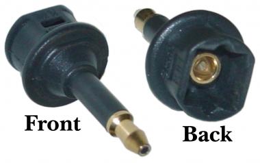

balázz
Hali
Azért irok ide mert hátha tud nekem valaki segíteni lehet nem ide való :S
Vettem egy laptopot de összeakarom kötni házimozival.
Namost a jackje spdifes tehát piros lézerfény jön kiés az erősítőn meg van optikat bement már csak egy bibi van hogyan szüljem össze a kimeneti fényt
a bemeneti lyukba
ilyen kábeleket vagy átalakítót keresek vagy aki tud valami megoldást kérem segitsen akár itt akár privátban:Képeket találtam de sehol hogy hol lehet ilyet vásárolni
Plíííííz help me -
