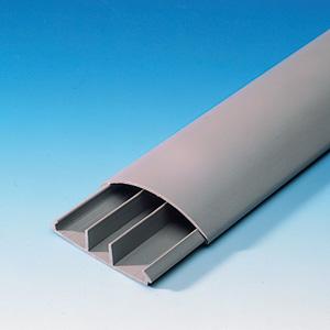

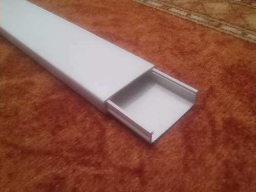

forma69
Kérdezném, ha a tv alá középre raknék egy 6cm széles kábelvezetőt és abban lenne az antenna, HDMI és a tv áramkábelja felmerülhet-e valami zavaró jelenség? Esetleg van valakinek hasonlóan levezetve a vezetékei?
Köszi -
