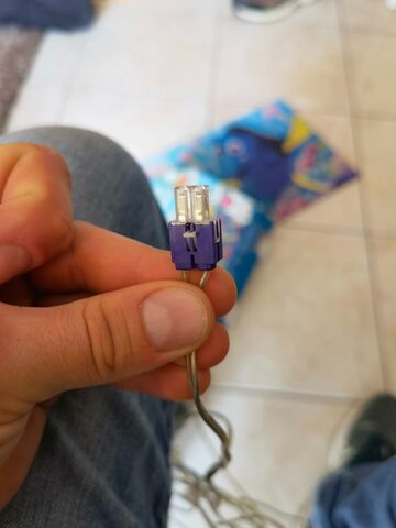

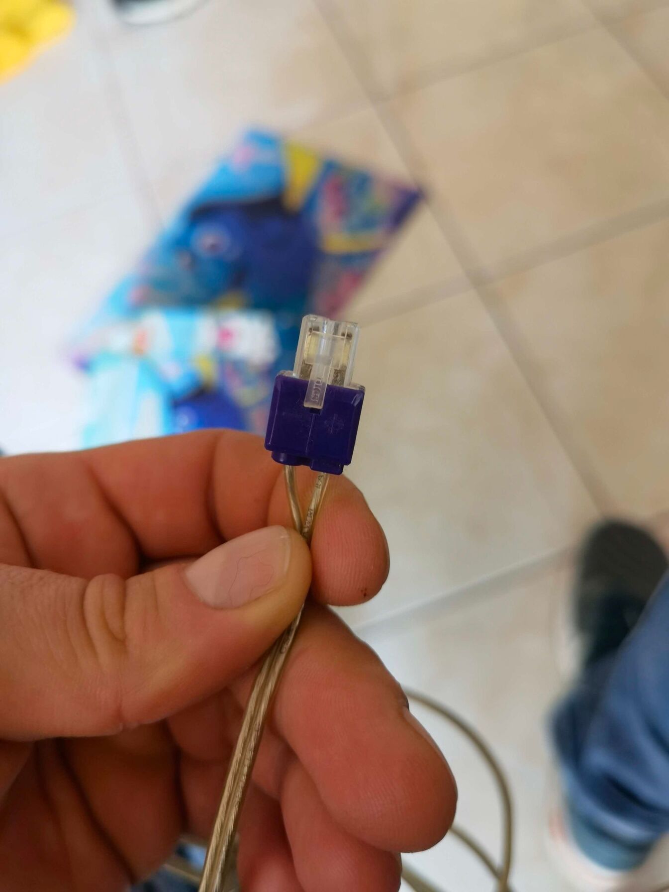

Ferenczi Áko
Vikthor #182377 üzenetére
Köszönöm a részletes rajzot, de mint írtam CSATLAKOZÓT kerestem és nem KÁBELT.
Közben meglett a csati is..

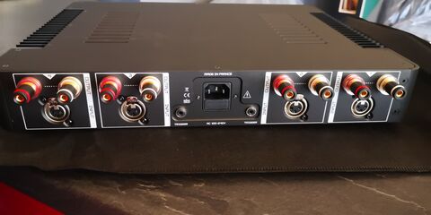

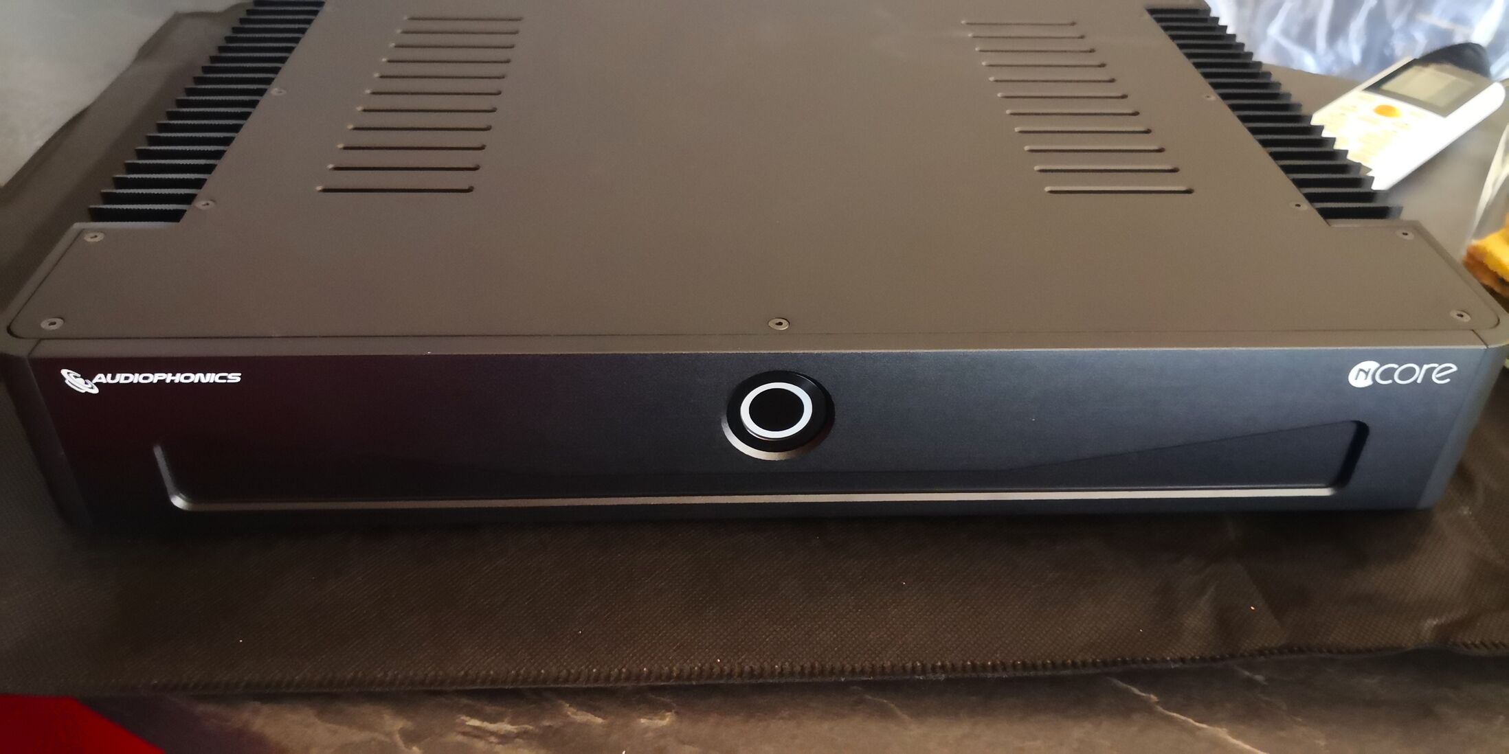

Khaosz55
Ma kicsit teszteltem sztereóban a Rotel RMB-1585-öt és a Audiophonics HPA-Q250NC-t.
Rotel A/B a Audiophonics D osztály.
Az Audiophonics-nak nagyobb a Gain értéke. Tehát ugyan azon a proci hangerőn álláson hangosabban szól, viszont a proci a Rotelt is kihajtja.
Audiophonics tényleg egy erős kis dög, a frontokat rendesen megkergette 4 ohmon. Több zenével normál és nagy hangerőn hallgattam. Talán az egyedüli amit én észrevettem, hogy nagyobb hangerőn az Audiophonics-nál a magas hangok kicsit összefolynak. Melegedése nulla. Szóval ár érték arányban nagyon jó az Audiophonics, főleg úgy hogy az új árakat nézem.
Számomra kiderült, hogy az Audiophil hangzástól nagyon messze járok, vagy csak nem végletekben fogalmazok, tehát ha valami más akkor azt nem drasztikus különbségnek hallom és nem szuperlatívuszként írom le. Nem szeretem a végletekben való megfogalmazásokat, mert sok esetben a torz képet ad a valóságról számomra.
Mind a két esetben Dirac-ot használtam, nekem jobban bejön, nem tudom mit csinál a driac, de főleg a középtartományom jobban él. Viszont zene esetén valahogy jobban középre koncentrálja a hangot, emiatt most csinálok egy wide filtert ( Dirac jobb szélső mérés) és kipróbálom. Lehet filmek alatt meg az nem fog tetszeni.Kár, hogy a lexiconban nincs több slot a dirac méréseknek, így tudnám menet közben váltogatni és könnyebben lehetne tesztelni más filtereket. Ha változtatni akarok, akkor fel kell tölteni.
Illetve ha kikapcsolom az EQ-t, akkor szerintem sem a sepaker level sem a távolságokat nem veszi figylembe. Praktikus lett volna egy opció amiben be lehet állítni, hogy kikapcsolt eq estén átvegye-e a Speaker level és distance értékeket.
Ennek ellenére nagyon szeretem, a lexicont. Bugba nem ütköztem. -
