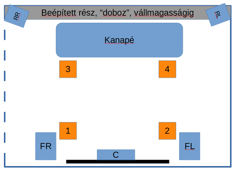

Dißnäëß

Dißnäëß
A skiccemen a szaggatott vonal az képzeletbeli, arra az étkező van. Fejemben ez a "nappali" határa, tehát erre nyílik a tér. Ablak középen, ülő pozíciótól balra.
A falon lesz csillapítás, akusztikailag tervezem kezelni ez a nappali részt is és ha szükséges, a többit is.
Dißnäëß
Könnyítek: egy gyors skicc.. a sárgák a mennyezetiek.
Mit módosítanátok elhelyezés-ügyileg ?(Főleg kábelezés szempontból kérdezem, mert így csináltatom akkor).
Halvány lilám nincs, hova érdemes tenni a fenti 4-et. Van erre ajánlás, vagy valamiféle többségi egyetértés ?
Fülmagassági hátsók rendben így, vagy fülhöz hozzam előrébb őket ?
(A frontok sztereóra (is) használt modellek lennének, a mennyezetre lövős Atmos nálam így kiesik).
Szerk.: untatlak itt Titeket, közben meg... [link]

Dißnäëß
Ülőpozi, de jó, hogy említed: lenne egy ~20cm széles lom-elnyelő (vélhetően párnák, ágynemű, ilyesmi) "komód" jellegű beépítés a kanapé mögött, teljes falszélességben, váll/nyak magasságig. Rajta lámpa, esetleg egy virág, nem tudom.
Lehet 30cm széles lesz...
Ergo, a kanapé, amiről hallgatózok, ennyivel előrébb lesz a faltól.
Mindig is érdekelt, a fülmagassági két hátsót a fül tengelyében helyezzem el, vagy kihasználva ezt a kis extra teret mögöttem, a sarokban ?
Dißnäëß

A sztereó úgyis máshogy lesz hajtva, igazából klasszik lenti center + két hátsó = 3 csatorna .... + 2 magassági mondjuk = 5 csatorna hajtását kell megoldani, ez nem világvége.
No, szóval elég 2 fentre, vagy legyen 4 ?
Lent 5.1 (5.2) majd. -

Joe123
VoidXs #183414 üzenetére
Abszolút stúdió monitor párti vagyok én is. Egy dolog lehet esetleg problémás náluk, a sistergés (nem elég jól megcsinált D class erősítők + aktív váltás miatt). Régebben találtam egy listát, elég sokat lemértek ilyen szempontból, itt lehet előzetesen böngészni. Én mondjuk mielőtt vettem, elmentem, aztán megfüleltem üresjáratban hallok-e valami sistergést, de semmit, lehet az 50+ évem miatt.
Dißnäëß
Utóbbi miatt gondolkodtam én is monitorokban, akkor elég egy processzor, ha gyári eszközökben gondolkodom, vagy ha PC irányt vennék majd, akkor egy sokcsatornás hangkari/dac.
Akkor húzok be xlr-t is és simát is, az 20+ évre jó kb. akkor.
Azaz a befûzôkábelt rakatom be most, kb. A többit majd ha odaérek jövôre.
Ha lent 5 van körben, 3 elöl, azokat nem falban viszem, mert ott variálhatok a jövôben..
.. akkor 2 hátsónak kell csak csövezés.Magasságit érdemes akkor 4-et ? Semmibe nem kerül most. (Azaz csak minimális többlet).
Hova kb ? Ha elôre nézek a kanapén ülve, kettô egészen fentre a szemközti falra, ha jól sejtem. Másik kettô ? Szoba közepe, vagy totál az én fejem felett lefele nézve ?
Kolléga írta, hogy 2 is elég lehet magasságira ide.
Ha mûködik, tudnak úgy keverni, játszani a jellel a rendszerek, lehet megállhatnék itt ? -
