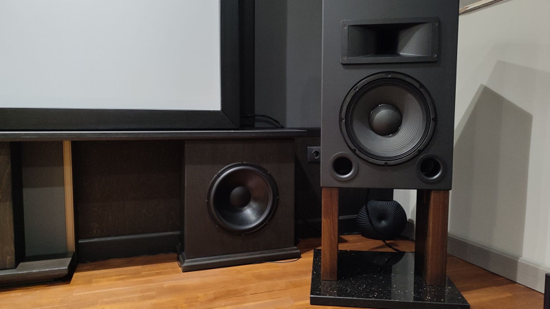

Egyelőre ezt találtam ki, az itthon fellelhető anyagokból. -

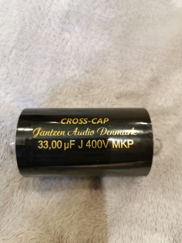

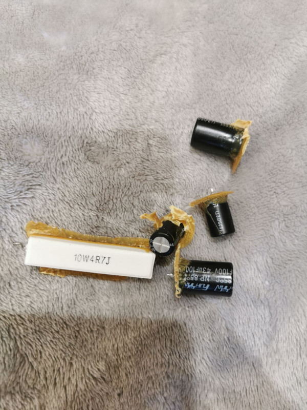

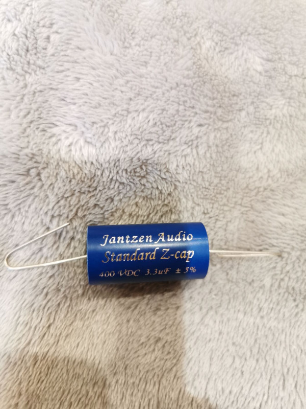

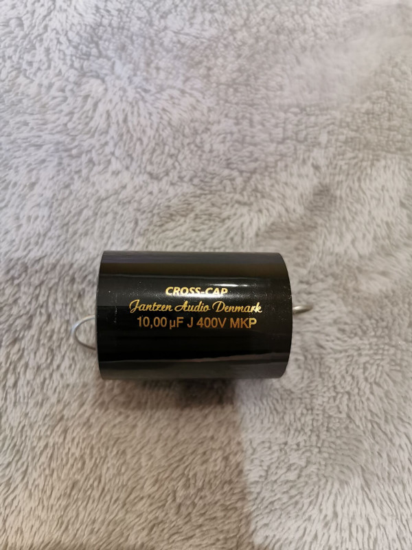

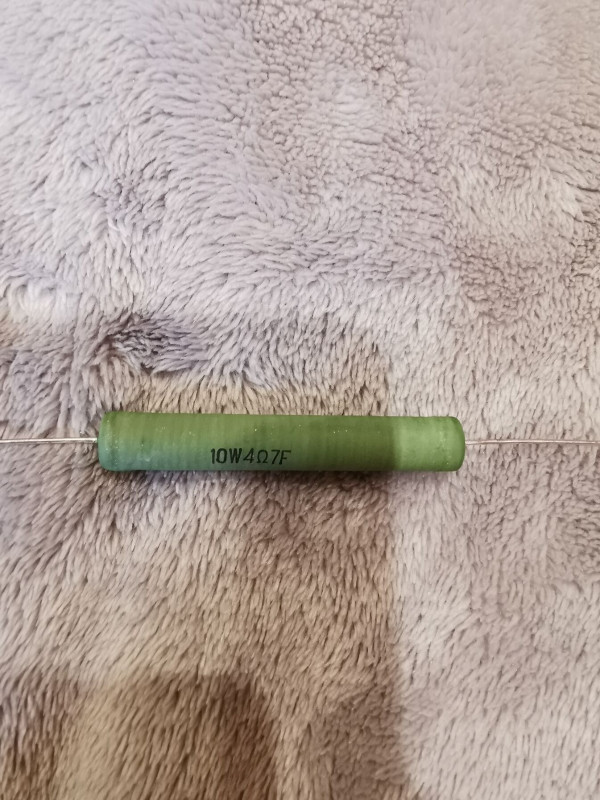

Ma nálam anyám Klipsch RF26 hangfalát tunningoltuk meg. Hangváltó cserén esett át. Az alap hangváltó egy annyira olcsósitott trágya hogy rossz ránézni. Csere után a hang sokkal jobb lett hogy megérte e a 17 ezer forintot a tunning a válaszom igen
Hát ezeket kaptuk le róla
Ezek kerültek fel.

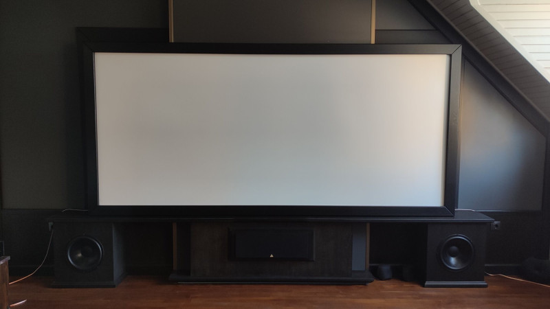

Jelenlegi helyzet. -

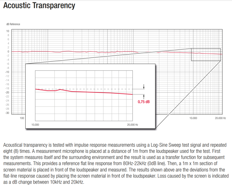

Az audio viágában minden a kompromisszumokról szól. Egy minőségi szőtt vászon kevesebb mint 1dB esést produkál a frekvencia menetben, cserébe a hang onnan szól, ahonnan kell, a kép középső síkjából (vagy 2/3-ról). Mivel a vászon mögött a fal ki van töltve elnyelő anyaggal, ezért a szoba akusztikája tovább javul. Negatívum, hogy befolyásolja a frekvencia átvitelt, láthatod a vászon mintázatát ha túl közel ülsz és persze az ár is szerepet játszik.
Ezzel szemben a normál vászon magasan lesz, mert alá kell raknod a centert, vagy ha lejebb hozod a vásznat, akkor a frontok és center V alakban lesz elhelyezve, de láttam már szinte padló magasságra rakott hangfalaktat is... További probléma, hogy bekerül előre egy több négyzetméteres visszaverő felület és valószínű, hogy drága dönthető foteleket is be kell szerezned, hogy ne szegd nyakad a filmnézés közben. Pozitívumok:
- moaré mentes kép és a gain,
- hifiben megszokott látható szabadon álló hangfalak.
- Lehet motoros vásznat használni és sztereózás közben érvényesülnek a front oldali akusztikai elemek.Mozira a fix hangáteresztő vászon a legoptimálisabb, sztereóra pedig a motorizált megoldás, de az igények és lehetőségek persze felülírják ezeket.
Végül egy mérés egy minőségi vászonról:

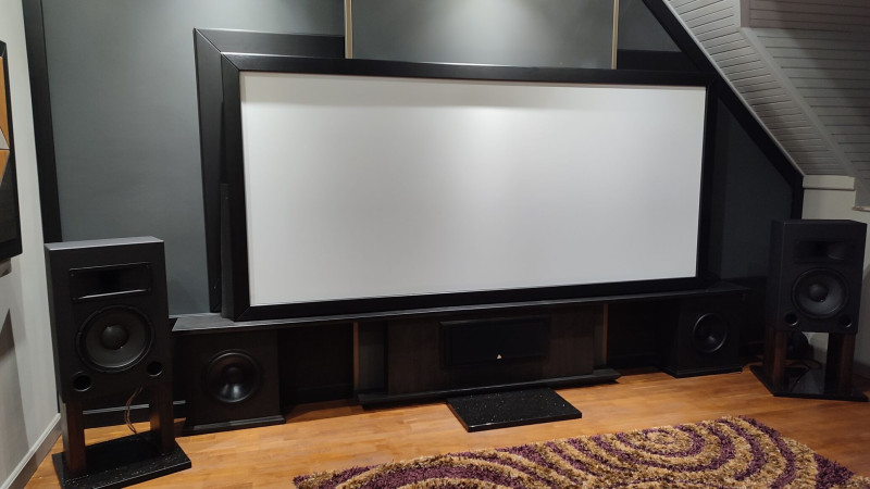

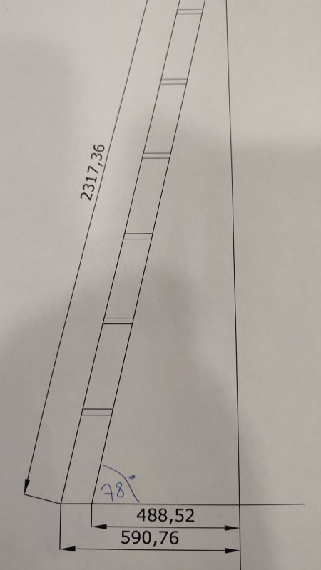

Már szét is kaptam őket, vagyis kiszereltem belőlük a hangszórókat, mindenképpen új dobozokat kell építenem.
Szétkaptam az "előtétfalat" teljesen, és lemértem az új vászon helyét ami 15 cm-rel távolabb kerül a vetítőtől és így tőlem is, így kb 4m-ről tudok majd vetíteni ami jót tesz a vetített kép szélességének, és a szoba méretét is növeli.
Az új dobozok extra laposak lesznek, így a beforgatás nem lesz probléma, és tulajdonképpen a szoba méretéből sem vesznek el annyit mint az ezelőtti dobozok, amik 30cm-t vettek el a szobából.
A 2 centeres megoldástól pontosan azt várom, mintha a vászon mögött lennének, csak nem kell foglalkoznom a vászon miatti anomáliáktól, ez vonatkozik a frontokra is, nem kis kihívás lesz a centerek megvalósítása, előre bocsájtom, nem szokványos megoldással próbálom megoldani.
Remélem a hétvégére már az új helyére kerül a vászon, és az első tesztvetítés megtörténik. -

Úgy döntötte hozzá raknék még 2db álló 508.2 hangfalat.
Mennyire passzolna hozzá?
Az erősítő Pioneer LX 55
Köszönöm! -
