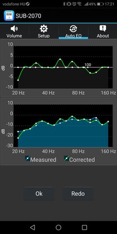

ELAC SUB-ok esetében nem óriási probléma a mobileszközök mikrofonjának karakterisztikája, mert a kalibrálás és a mérés közti különbséget nézi, annak alapján korrigál az EQ-ja. -
alphamooncam
Lacielvtárs #146472 üzenetére
"A bemeres végeredményébe 'beleszolhat' a mobileszkoz mikrofon 'minősége'?"
IGEN !!!
Minden olcsó mikrofonnak más a karakterisztikája ! Arról nem is beszélve, hogy nem lehet tudni, hogy a mobileszközt beszédre mennyire optimalizálták - emelték ki a középtartományt.
Mobil eszköznél kb. semennyire nem lényeg a szubtartomány hangnyomásszintjének a pontos visszaadása, mérése.
UMIK 1-emhez mellékeltek gyárilag egy - pontosabban kettő, de ez most nem lényeg - kalibrációs fájlt, mivel alapból ez sem pontos.
Kalibrációs fájlban (TXT) található, hogy mely hullámhosszon, hány dB eltérést kell alkalmazni ahhoz, hogy a helyes értékeket kapjuk. (Ezt kell betölteni pl. a REW-ben, Mathaudio roomeq-ba stb. mérés előtt)

arcitec #146473 üzenetére
Erdekes a jelenség, elvileg nem változott semmi, vagyis nem emlékszem hogy változtattam volna valamit.
Az avrben sincs változás, ellenőriztem.
Mondjuk tápkábelt cseréltem, az igaz...
A bejarodas utáni az a fotó. Mondjuk olyan 50-60 órás bejáratas utáni a kép.
Szóval csak a tapkábel változott.
Nem tudom eldonteni hogy most az új mérés a regihez képest, jobb e vagy 'rosszabb'rudi77: nekem olyanom nincs sajnos, vagy nem tudok róla...
Mérd meg UMIK1-el ha jó emlékszek neked van.Hiába a telefonos mérés de sajna nem pontos!
Umik1-el megmérve, parametrikus eq-ba finomítva rendbe hoztam az én Elac 2090-met! -
arcitec
Ugyan Laci. Szép is lenne ha a telefon "mikivel" mérne. Nem változott meg valami? Esetleg bejáródott a cucc.Áramtalanítsd és ismételd meg..Ugyan az a beállítás az erőlködőn mint annó?
Lacielvtárs
Lacielvtárs #146471 üzenetére
Urak, ez tök érdekes.
Ez volt a decemberi mérés egy honor 8 premium telefonnal
Ez pedig egy huawei m5 tablettel történő bemeres most.
Pedig ugyan ott tartottam a tabletet, mint anno a mobilt...Vagy nincs jelentősége?
Ui, a megjegyzeshez, a setup menüben minden az általam anno beállított érték megmaradt, még az a hangerő is.
Az eqt nem találom, azért mértem újra, mert ranyomtam az auto eq-ra véletlen -
