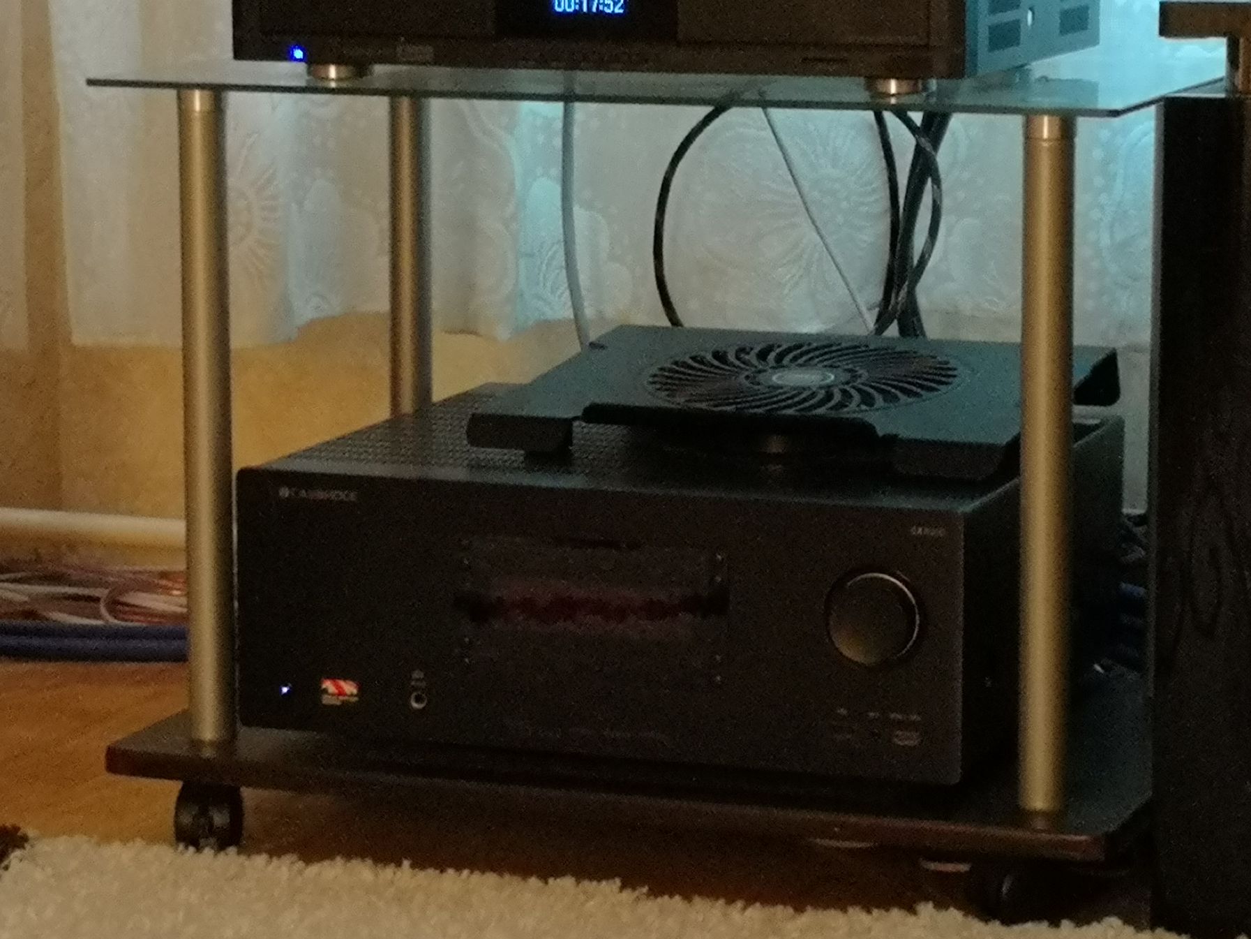

Onkyo TX-NR809-es erősítőnkön egy javítást kellett végezni (nem volt hang) és a Totel szervízben ajánlották, hogy a hosszabb élettartam érdekében oldjuk meg valahogy a hűtését. Az erősítő kezdetektől fogva egy Ikeás Lack tv állvány tetején van, így minden oldalról szabadon jár körülötte a levegő.
Az volna a kérdésem, hogy milyen kulturált kinézetű megoldásban volna érdemes gondolkozni?

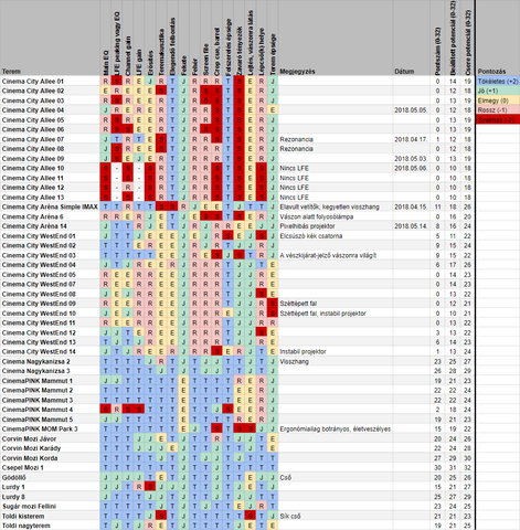

A Spielberg a 9-13. sor közé van kalibrálva, a 3. sorban eleve már a tölcsérek dőlése és a surroundok helyzete is megalapozza a rossz élményt. Ez nem az ő hibájuk, csak 2012 óta gyártanak egyáltalán olyan hangszórókat, amik vállalható hangot adnak elöl is. A terem közepe elé sose ülj.

Múlt héten néztem meg a Sugár Spielberg termében a Bosszúállók legutolsó részét. 3.sor közepe!
Hát bennem nem pont az a vélemény alakult ki, mint ami itt található a táblázatban.
A gatyalengető mélyek megvoltak, de inkább csak egy massza az otthonimhoz képest, definiáltság területén jelentősen elmaradt a jótól.
Mivel nem nagyon járok csak a Sugárba moziba, a táblázat alapján igen lehangoló a helyzet.
Ha tényleg ilyen, akkor viszont a sajátom becsülendő!
Egyébként meg általában -6dB en mozizom. -
