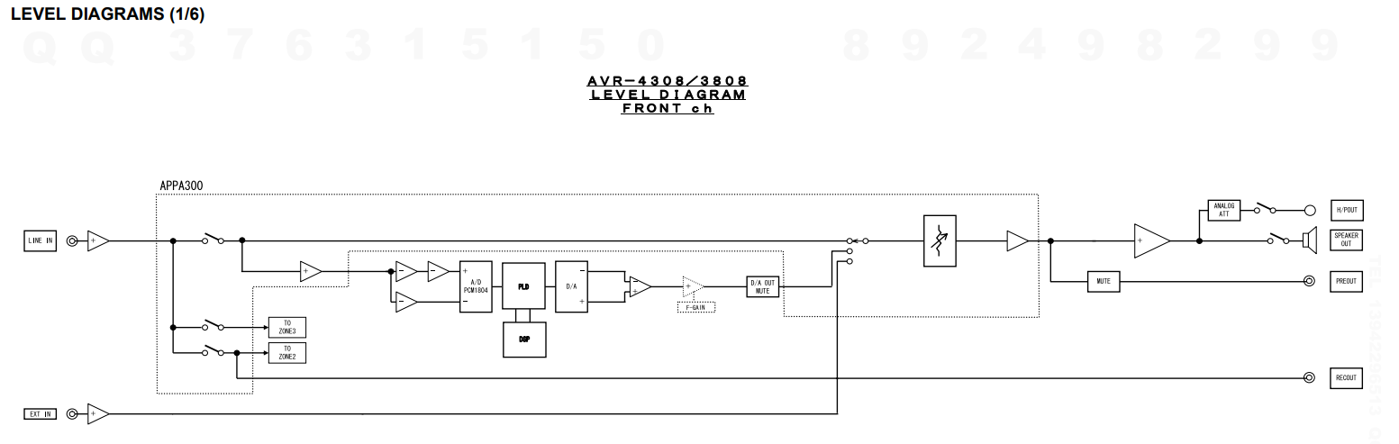

#92251648 #147507 üzenetére
"A Line In bemenetnél is kiiktatható a digitális beavatkozás az ábrán is látható kapcsolóval."
Ezt nem látom az ábrán.
Ha a Line In ágán lévő kapcsolóval megszakítod az áramkört, akkor a Zone 2 és Zone 3, valamint a Rec Out lehet aktív.
Persze az is lehet, hogy valamit tévesen értelmezek.(#147509) Snoop-y
Az integrált szó jelentése: egybeépített, egyesített, összeépített. Tehát az egybeintegrált = egybeegybeépített. -
#92251648
BBéci #147506 üzenetére
Ezt hogy következtetted ki?
A Marantz 7703 egy igen komplex készülék, kevés érdemi infó lelhető fel róla. Direct üzemmódban analóg bemeneteknél elvileg itt sincs digitalizálás, a DSP funkciói sem érhetőek el. Pure Direct üzemmódban pedig néhány felesleges funkciót, egységet is kikapcsolhatunk.
