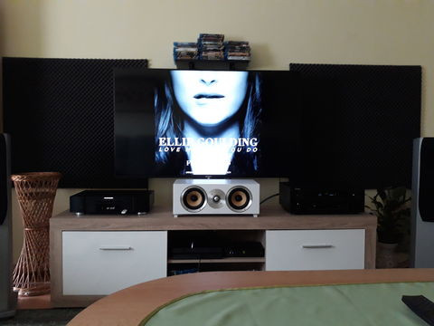

Beni2360
#92251648 #147433 üzenetére
Én nem élek velük, csak valaki kérdezte, hogy hol lehet kapni és linkeltem. Ennyi.
(#147437) migabi24 - nekem itt azt írták, hogy ha az eleje 60 cm-re van a hátsó faltól akkor az már jó. A lambériámra ami hátul van azt írták, hogy tegyek rá padló szőnyeget. -
#92251648
#98221312 #147434 üzenetére
Általában valóban azt mondjuk, a csupasz falnál minden jobb, de a szivacsokra én ezt már nem mondanám a felemás viselkedésük miatt. Akusztikai méréseknél sok esetben voltam kénytelen azt mondani a megrendelőnek szivacsokkal burkolt szobákban, hogy akkor ezt most szedjük le!
#98221312
Nyílván igazad van, viszont szerintem a csupasz falfelületnél jobb...
Egyébként sima szivacsként árulják, legalábbis ahonnan én vettem...Tény viszont, hogy a képen többet hozott mint a hangon...
Hangnál talán annyit vettem észre, hogy a nagyobb hangerő nem annyira zavaró mint elötte... -
#92251648
Beni2360 #147418 üzenetére
Akusztikai kezeléshez nagyon nem javaslom ezeket a könnyű szivacsokat. Alacsony sűrűségük miatt csak a felső oktávokban van csillapító képességük, a közép és alsó tartományban nagyjából semmit nem csinálnak, így alaposan felborítják a helyiség utózengési paramétereit és a hangzási egyensúlyt. Hangszigetelésre pedig teljesen alkalmatlanok, hiába árulják ilyen néven őket.
