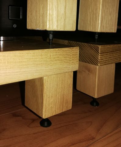

Dorian
MasterMark #147969 üzenetére
A Hifibarlangos 250 Ft/db-os.
Teljesen jó, hifis felár nélkül. Még annyit csináltam, h a lábakba épített csavarmenetekbe tettem gyurmát mielőtt bele tekertem a menetes szárat.
A padlócsatlakozásnál pedig vékonyfilckorongokat a tappancsok alá. -

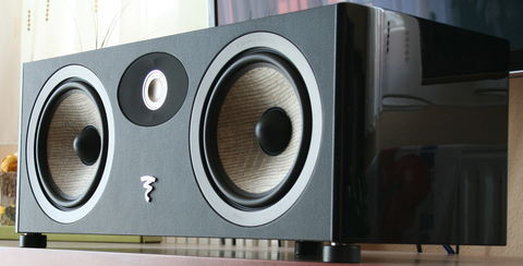

BBéci
legenda
Snoop-y #147949 üzenetére
A tévégyártó multik (LG, Panasonic, Samsung, Sony. stb.) sosem gyártottak valamirevaló soundbárokat, olyasmit is a specialistáktól (Atlantic Technology, Canton, JBL, Polk Audio, stb.) szabad csak venni.
Amit linkeltem, az valóban jól szól, nem csak hangosan. Van benne anyag bőven, 17 kg a tömege. -

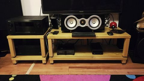

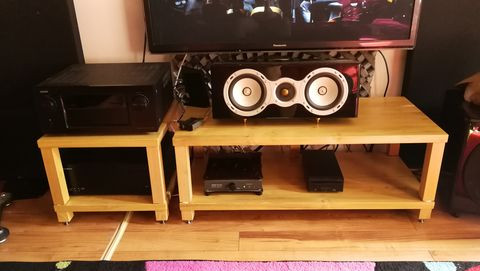

Dorian
Patice #147936 üzenetére
Direkt van így.
A mozierősítő hátuljához a legnehezebb hozzáférni, így az olyan helyre került, h könnyen lehessen + szellőzés.
A PC pont elfér, azzal nincs gond.
A hely kell majd a nagy polcon alul, ha a kis mütyür DAC helyett másra váltok.Igen jól látod, jobbnak gondolom szeretem a fém tüske - fa csatlakozást, mint a fém alátétet.
Patice
Dorian #147935 üzenetére
Én megcserélném alul a kettő között a gépeket. Vagy lehetne a Center alatt a mozierősítő, meg a Dune, a kicsin meg a zenePC és az Amp4You/DAC.
A nagy állványon alul a fele üres, a másikon meg épp hogy befér alulra a zenePC-d.
Jól látom, hogy a center tüskéi alatt nincsenek alátétek?
Dorian
Norbi 72 #147934 üzenetére
Nekem a nagyobbik arányai nem tetszenek. De kénytelen voltam ilyen magasra tervezni, hogy a center megfelelő magasságban legyen, ill. tényleg jól jön, h a cuccok mögé emiatt egyszerűen be lehet nyúlkálni kábelcserénél vagy hasonlóknál. Előzőnél ezek a tevékenységek rémálomszerűek voltak.
Dorian
sixpak #147927 üzenetére
Még nem ízléses
Az alsó-felső elem sem pontosan van egymásra illesztve, csak úgy nagyjából, az alján a kapupánt csavarok is "nagyon szépek" meg úgy általában hátul a kábelezés is buxusra hasonlít
Ebben a lakásban már 2 kutya meg gyerek mellett amúgy sem törekszem semmiféle dizájnra, pl. a hangcsillapító panelek is sima egyszínűek... -

Dorian
Átpakoltam a rendszert az Ikea Lack polcról új, akácfából készült Hi-FI Racks koppintás - állványra.
Egyelőre még tüskéket nem sikerült vennem, úgyh gagyi módon az alján kapupánt csavarok vannak, a felső elem oszlopai pedig gyurmával vannak elválasztva.
Hangilag ami rögtön megmutatkozott az a mélyközép és közép felrakódás eltűnése (amit gondolom az ikeás üreges majdnempapír anyagú polc okozott), tisztább, levegősebb hangot kaptam.(A többi előnye, hogy szép: a sárga lakkozott akácfán harmonikus kontrasztot adnak a fekete cuccaim; jobban el is tudtam rendezni őket: végre az alsó polc elég magas ahhoz, ha mögötte kell dugdosni vmit; ill. nem izgulok már nyáron a passzív HTPC-m miatt: már nincs a teljes teteje légrés nélkül beszorítva, mint eddig.)

MasterMark
Dorian
Szerintetek hol tudok holnap venni M6-os menetű hangfaltüskét készülékállványhoz?
Kéne 18 db, és nem a hifi-feláras audiofül termékekre gondolok. Fémből legyen, hegyes legyen, ne legyen elbszva rajta a menet, ennyi. -
