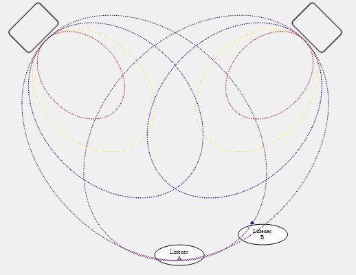

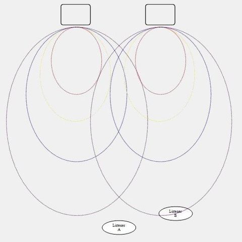

alphamooncam
BBéci #139634 üzenetére
Adva van egy sub, ami monjuk képes 27Hz-től 80Hz-ig - vágásáig - terjedő frekvenciák viszonylag egyenletes lesugárzására.
A hallgatási pozicióban különböző hullámhosszú frekvenciák, különböző mértékben emelik és oltják ki egymást.
Teszem azt 60Hz. körül van egy nagy kiemelés és 45Hz körül egy kioltás. 60Hz lesz a leghangosabb, 45Hz meg a leghallkabb.
A fenti ajánlás alapján, akkor oda kerül a sub, ahol 60Hz.-nél a leghangosabb ?
Arra gondolsz hogy nem is ide kéne helyezni, hanem oda, ahol a legegyenletesebb minden az egész spektrumban?
Ezt fülre hogy lehet ? Te hogyan szoktad megkeresni a sub ideális helyét?
Vagy ne is kérdezzek ilyet ?

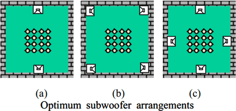

krx21
VGYke #139613 üzenetére
Van egy négykézláb mászkálós sub elhelyezés: Leteszed a subot oda, ahol hallgatni akkarod (ahol ülnél a földre), majd teszt hangot küldesz rá. Aztán négykézláb mászkálsz a szobába és ahol a legjobban tetszik a hangja oda teszed a teszt után.(ahol megtaltad a legjobb hangzást négykézláb
Kérdezem a nálam okosabbakat ez tényleg jó lehet??? Ugyanis én soha nem próbáltam...
