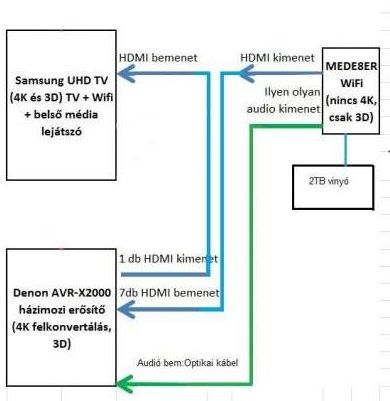

Csabroncka
VGYke #138160 üzenetére
Igazából a vezérlés feladata az AVR-é, ebből fakad a neve is!
A kérdés az egészben az, hogy ha az AVR és a TV, HDMI ARC képes, akkor a TV lejátszója bit-streamben visszaküldi-e a HD hangsávokat az AVR-re. (erre gyanítom nem a válasz, csak a sima DTS vagy DD lesz visszafelel, mert a lejátszó nem tudja)
1. elviekben HDMI hang a med-ből gond nélkül megy az AVR-be (ez egy kábellel megoldva biztosan)
2. Ha nincs valamelyik eszközön HDMI ARC, akkor a TV hangját legegyszerűbb optikával visszavinni az AVR-be. (mivel modernebb az erősítő is, gyanítom van ARC, tehát ez is kipipálva egy HDMI kábellel)
A rajz oké, de + kábel nem kell a med-ből!
VGYke
Sziasztok! Eszközök összekötésére szeretnék rákérdezni. Van egy Mede8er médialejátszó, ami mindent lejátszik (pl. ISO) csak 4K-t nem, van egy Samsung okos TV és belső média lejátszója, ami 4K-t lejátszik, csak ISO-t nem..
Hogyan célszerű összedrótozni a fentieket a Denon AVR-X1300W erősítővel?
Szerintem így, de kérlek javítsatok ki!
Bár a fenti bekötésnél kérdés, mi lesz a TV akár 5.1 hangjával?
Most fogok ilyet először csinálni, bocs a tapasztalatom hiánya miatt! -
