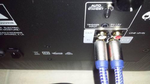

Nemir Ombe #126435 üzenetére
Hát ha nem materiális tudománnyal foglalkoznék még csak csak és akkor lehet nem is foglalkoztatna a kérdés.Na de így ... Szeretem az optimális megoldásokat, és most még azt mondanám, hogy a Dali OPTICON mélyben nagyon de nagyon jó, eszement különbséget most még nem érzek ..
BBéci
legenda
arcitec #126434 üzenetére
A linkelt leírás nem érvel egyértelműen az Y mellett, csupán felsorol pár szempontot és véleményt, viszont egy szót sem ejt a dedikált LFE bemenetről, hogy akkor mi a helyzet.
Szerintem nem jobb az SVS SB-2000-hez az Y kábel! Nézd meg ezt a képet!
De ha már megvetted, használd, élvezd a filmeket, ne agyalj ennyit ezen. -
arcitec
BBéci #126431 üzenetére
Van érvelésed és kvázi másfajta érvelés, ezt nem lehetne pontosítani? Értem, hogy akkor most pl esetemben mi a jó megoldás, mert :
1. Ahol vettem (sub-al együtt) érveltem az LFE mellett, (értsd. nem akartam Y kábelt) de azt mondták, hogy ide ez a jobb. Pedig szerintem értenek hozzá.
2. Itt is vannak "másfajta" megközelítések, pl az hogy ez így nem rossz csak más , pl hangosabb.
(#126425) "ott az LFE felirat, akkor a frekiváltó potméterét maximumra kell állítani, hogy ne szóljon bele a hangzásba" Nos nekem épp ezt mondták, pontosabban : a frekiváltó potméterét maximumra kell állítani. Aki nem igazán szaki, (mint én és szeretne azért minél többet tudni) annak jól jönne egy közös nevező a hozzáértő vélemények közt. Értem ezt mindenképp javító szándékkal. Ja és ott a Prohardveren a linkelt leírás, ami pont érvel az Y kábel mellett ... -
BBéci
legenda
Nemir Ombe #126432 üzenetére
Igazából az olyan szubláda erősítőket tartom rendesen megépítettnek, amiken teljesen különálló LFE bemenet van. (A legjobb, ha XLR.) Abba csatlakoztatva biztosan nem szól bele a hangba a keresztváltó.
Amikor a két bemenet közül az egyik kettős szerepű, LFE is, kérdéses, mi történik belül? Annak használatakor a gyártó ajánlása szerint a frekiváltó potméterét maximumra kell tekerni, néhol odaírják a skála végére az LFE-t.
De attól még fizikailag átmegy a jel a tekercsen, ellenálláson, kondenzátoron. Vagy nem?Összefoglalva: ha van dedikált LFE bemenet, nem ajánlom az Y kábel használatát.
Nemir Ombe
(#126431) "És azzal agyonverjük az LFE bemenet adta lehetőségeket, aminek az a lényege, hogy a jel kikerüli a váltót."
Csak én érzek némi ellentmondást ......
De ne is foglalkozzunk vele. .......
(csak arra próbáltam "rávilágítani", hogy az LFE (vagy mono) esetén kikerüli a váltót és csak az AVR-en beállított érték szabályozza a vágást hiába is tekergeted a Hz potiját, (+ egy elektronikával kevesebb lesz a jel útjában, így egy szint felett jobb minőségű lehet a kapott hang) normál vagy y bekötésnél a váltó "beleszól" tehát ilyenkor érdemes max-ra tekerni és az AVR-en beállítani a vágást. Vagy én nem tudom jól ....!!!??)
Annak meg, hogy a gyártók mit hazudnak össze "technikai paraméterek" néven, akár egy külön topikot is lehetne nyitni.

Nemir Ombe #126430 üzenetére
Rendben, Cantonoknál az a szokás, de az nem jelent semmit.
Valóban nem szempont, hogy hangosabb, mert az erősítőben általában bőven van lehetőség a szint emelésére és a szubládák potija 50 % körül szokott állni. Tehát két további helyen is van lehetőség a hangnyomás növelésére, amire az Y kábel nem a legjobb módszer. És azzal agyonverjük az LFE bemenet adta lehetőségeket, aminek az a lényege, hogy a jel kikerüli a váltót.Más.
Cantonék ráírják a közepes méretű, 18 centis hangszórós dobozokra a 20 Hz-es alsó határfrekvenciát (GLS 9). Kicsit hazudósak. DALI szubláda 35,5 centis hangszóróval nem megy le addig.
A T+A Solitaire CWT 2000 (30000 euró) oldalaiban összesen 4 db 25 centis mélysugárzó dolgozik, a hangdoboz tömege 119 kg, a méretei: 158x35x50 cm. Frekvencia átvitele 23-40000 Hz! Nem 20, hanem 23! -
Nemir Ombe
BBéci #126425 üzenetére
Pedig nem is egy tipuson van: [link]
De lényegtelen is a lényegi különbség az, hogy duplán kötve (y) hangosabb,szimplán vagy LFE- be halkabb,de ez egy normális szubnál sem előnyt,sem hátrányt nem jelent.
(LFE-nél elméletileg kikerüli a váltót, így ott pont nincs jelentősége hova állitod a “potit”,annak “csak” normál módban kell(ene) hogy jelentősége legyen?)

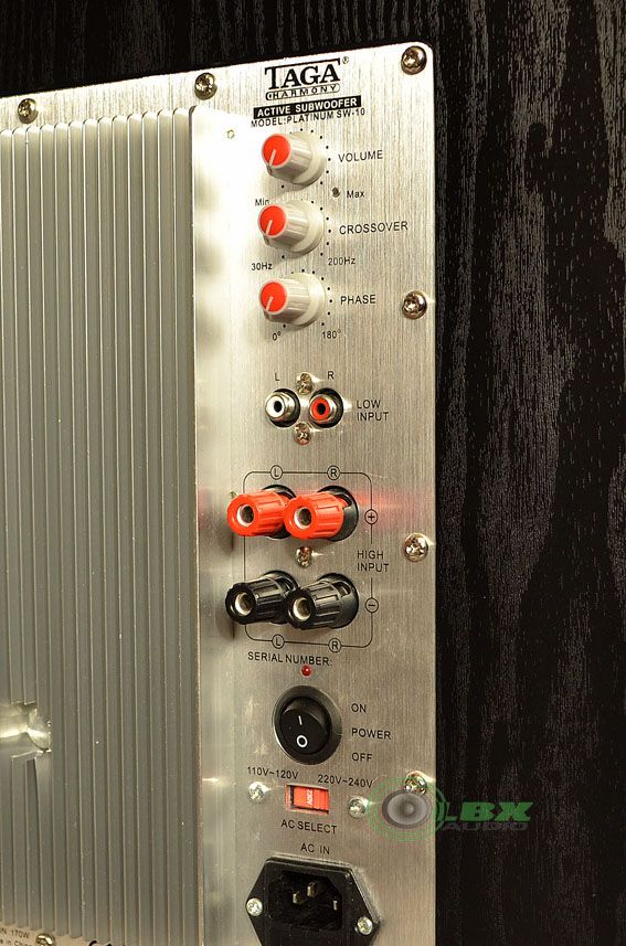

Nemir Ombe #126424 üzenetére
Elhiszem, hogy van olyan, de még sosem találkoztam szubládán "mono" felirattal.
Amikor csak két bemenet van rajta, és az egyik mellett ott az LFE felirat, akkor a frekiváltó potméterét maximumra kell állítani, hogy ne szóljon bele a hangzásba. -
BBéci
legenda
arcitec #126421 üzenetére
Ha van a szubládán dedikált LFE bemenet, az minden esetben szimpla és annak használata erősen ajánlott, sőt, kötelező. Ez a mostanában (utóbbi 5-6 év) elém került mélynyomók mindegyikén megtalálható volt. Ilyenkor a beépített keresztváltó (alul-áteresztő szűrő) nem szól bele a hangzásba.
A régebbiek egy részén R és L van csak, azokhoz érdemes kipróbálni az Y kábelt, legtöbbször jobb eredményt ad, mintha csak az egyikbe dugnád a szimpla madzagvéget. -
