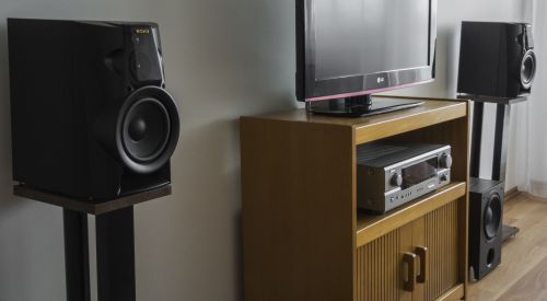

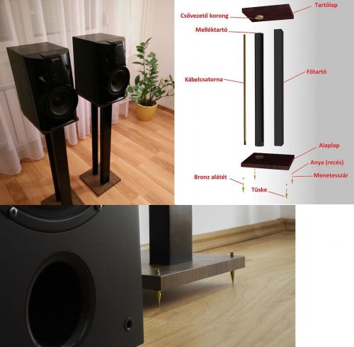

balazs1022 #124593 üzenetére
Míves darabok, elismerést érdemel a munkád.
De azt tudni kell, hogy a drága, 80-100000 forintos gyári állványok sem biztos, hogy a legjobbat hozzák ki egy adott hangdobozból. Ezért szoktuk ajánlani a hozzájuk tervezett darabokat. -
balazs1022
Kb 65cm magas. Az alapanygok kiselejtezett bútorlapok, kimaradt pvc cső, néhány csavar. Kb, ami pénzbe került, az a festék (kb1000ft_1db), tüskék (kb 600ft_20db), fólia (1200ft_1x2m). Összesen kb 2800ft-ból meg volt a 2 pár állvány.
Ha másnak nem, ötletnek jó. Szebb mint egy polc és elég stabil is

Szerintem is jobban jársz egy polccal + döntésnek, elcsatolásnak a mopad ahogy Gabesz írta.
Nem csak arról van szó, hogy a magas állványt felborítod. Alapból imbolyogni fog egy kicsit, nem lesz stabil. Ha már a hangminőséget említetted, na annak ez biztos nem tesz jót. Ha meg ilyen magasságban stabilat/masszívat akarsz az 30e-nek többszöröse. -

Azért a 80 cm feletti állvány nem feltétlenül stabil... (elég lehet egy óvatlan porszívózas) Szerintem jobban járnál egy megfelelő méretű fa polccal, amin kényelmesen forgathatod is a dobozokat (többünknek így van megoldva a hátsó szekció).
Ha esetleg dönteni is akarod, akkor pl. egy auralex mopad segítségével az is megoldható.

rayoliviero #124580 üzenetére
Minek állvány ott van neked a fal.
Csak azzal rontottad el hogy a konzolokat nem a dobozok hátuljára, hanem az oldalára kellett volna tenned és akkor fajinul a füled irányába nézhetnének a hangszórók. Vagy ha már mindenképp hátulra tetted akkor a legszélére és úgy szintén nézhettek volna a füled irányába a dobozok elejei.(#124583) Gazsi00
Fülmagasság (~115cm) felett 60-90cm-re egy állványon úgy hogy még ráadásul a füled irányába is nézzenek. Ha bűvész is vagy, akkor talán menni fog a dobozoknak hogy az élükön egyensúlyozzanak, leesés nélkül. -

Magasabb hangfalállványt hol lehet kapni surroundokhoz? Már a 80 cm magas sem gyakori, nem még felette. 60 cm-es van mindenhol.
