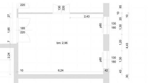

Párom lakása, nagymamájától örökölte. Költözés még nem most lesz, hanem 1 vagy 2 év múlva, mert nagyon szeretünk a sajátomban lakni, de ha lesz gyerek, akkor már itt nem férünk el. Ill. gyakorlatilag ezt fullra fel kell újítani, de olyan szinten, hogy a fürdő és konyha is máshová kerül, stb. Viszont most volt időm felmérni, megrajzolni, és bevallom, hogy a leendő nappali optimális méretei felizgattak hifis-mozis szempontból
Dorian
Úgy látom eléggé leült a topik. Addig is, amíg nem lesz más téma, adok egyet
Ezt a nappalit kellene mozi és sztereó célra berendezni, hogy élhető is maradjon. A megjelenítő egyelőre marad 50"-os plazma, későbbiekben lehetséges vászon.
A front hangfalak pozíciója a fő kérdés, pl. faltól való elhúzási távolság. Mivel úgy tűnik biztosan az ablakok elé kerülnek, kell is távolság, hogy odaférjen és kinyithassa őket az ember. Viszont az 50"-t sem szeretném nagyon messziről nézni, nagyon max 3 m.
A kisebb dupla szárnyú ajtó áthelyezhető, így szinte biztos ütközne a bal sorrounddal. -
