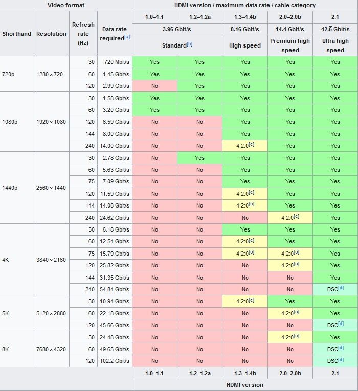

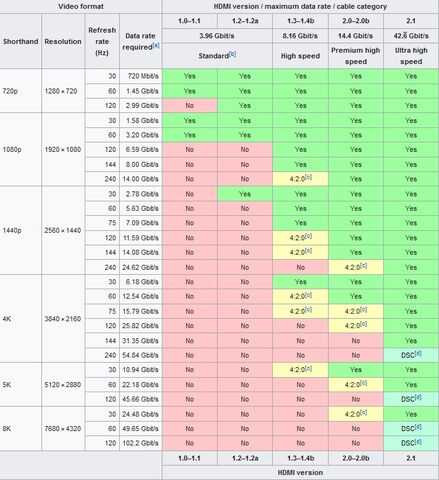

Ne hülyéskedj már, itt nem 24p-ről meg 8bit-ről vagy 10bit-ről van szó. Egy kábelt sávszélességre tesztelnek. Ha a specifikáció 18Gbps-re van tervezve, akkor azt minden körülmények között tudnia kell. Az AQ kábelek szerintem simán tudják a 20Mbps-et is. Ott van hogy mi fér bele ebbe a keretbe.
Nem véletlen, hogy mostanában már inkább a sávszélességet írják a kábelekre.

Senki nem állítja azt, hogy a kábelezésben nincs placebo, de attól még kell egy jó minőség. Még1x mondom, nekem egyik AQ kábellel se volt semmi gondom. Átment a 4K@60Hz@4:4:4 is (HDR nélkül).
4K 60 4:4:4 (no HDR) = 17.82Gbps
4K 30 4:4:4 10b-HDR (no 60fps) = 11.14Gbps
4K 60 4:2:2 10b-HDR (no 4:4:4) = 17.82Gbps
4K 60 4:4:4 10b-HDR = 22.28Gbps

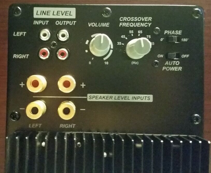

Lenne egy kérdésem a bronze 5.1 szettemmel kapcsolatban. Gyárilag van a két fronthoz 1-1 szivacs dugó, amit a hátsó portokban használok mióta megvettem (viszonylag közel vannak a hátsó falhoz, de nem annyira, a manual javasolta a használatukat ilyen esetben). Társasház, nem a legjobb az akusztika sem, és mivel elöl is vannak portok, kipróbáltam hogy zoknival betömöm ezeket is
. Elsétáltam a falakhoz mindenhol a nappaliban, lényegesen kevesebb volt a "döngés." Az érdekel, ha szerzek szivacs dugókat az első portokhoz is, utána újra mérek Audyssey-vel, mennyire befolyásol bármit az összes "lyuk betömése" a frontokon? Nem ajánlott, vagy semmi jelentősége? Van már némi tapasztalatom erről arról a pár évnyi fórum olvasgatás után, de ezekkel a port tömködésekkel nem vagyok tisztában, mit befolyásolnak a hangzást/akármit tekintve, és mennyire

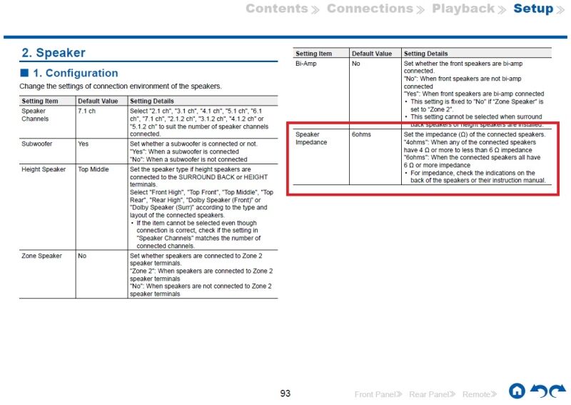

Biztosan nem lehet 85-nél tovább tekerni a gombot?
Szerintem tutira lehet 8 ohmra állítani, olyannal még sosem találkoztam, amin nem lehetett. Vagy az volt az alapértelmezett.
Belekukkantottam a kezelésijébe, abban az áll, hogy alapértelmezett a 6 Ohm, ami nem baj, mert az a lényeg, hogy ne legyen visszafogva a teljesítménye. -
