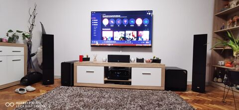

tothjani81
Üdv mindenki. Pár napja érdeklődtem sub cserejével kapcsolatban. Egy Polk Hts10 es dolgozik nálam. Lépbi akartam fentebb kicsit de rájöttem nem is kell nekem a nagyobb. Olvasgattam teszteket erről a dobozról és jókat írnak róla. Valamiért nekem kicsit hiányos az érzésem mégis vele kapcsolatban. Lehet rosszul van elhelyezve vagy beállítva. Ugye neki a bassport alul középen van és körbe tolja szét a kiáramló levegőt. Balra szekrény hátul fal. Szerintetek tegyem máshová? De hova. A kepen látjátok a szoba helyzetét. A tv vel szembe kanapé komód mellett ajtó polcos szekrény mellett ajtó. Vagy akusztikai probléma lehet a szobával. Ha zenélek hibátlan. ert annyit bőven tol a frontok helyett amennyit kell sőt sokszor lentebb veszem mert sok. Filmnél pedig mintha kevés volna normál hangerőn de ha felveszem brutál hangosra ahol már süketítő a beszéd is ott meg beremeg még a függöny karnis is. Túl lennne vezérelve a 5.0 szettem és ezért ilyen vagy mi?

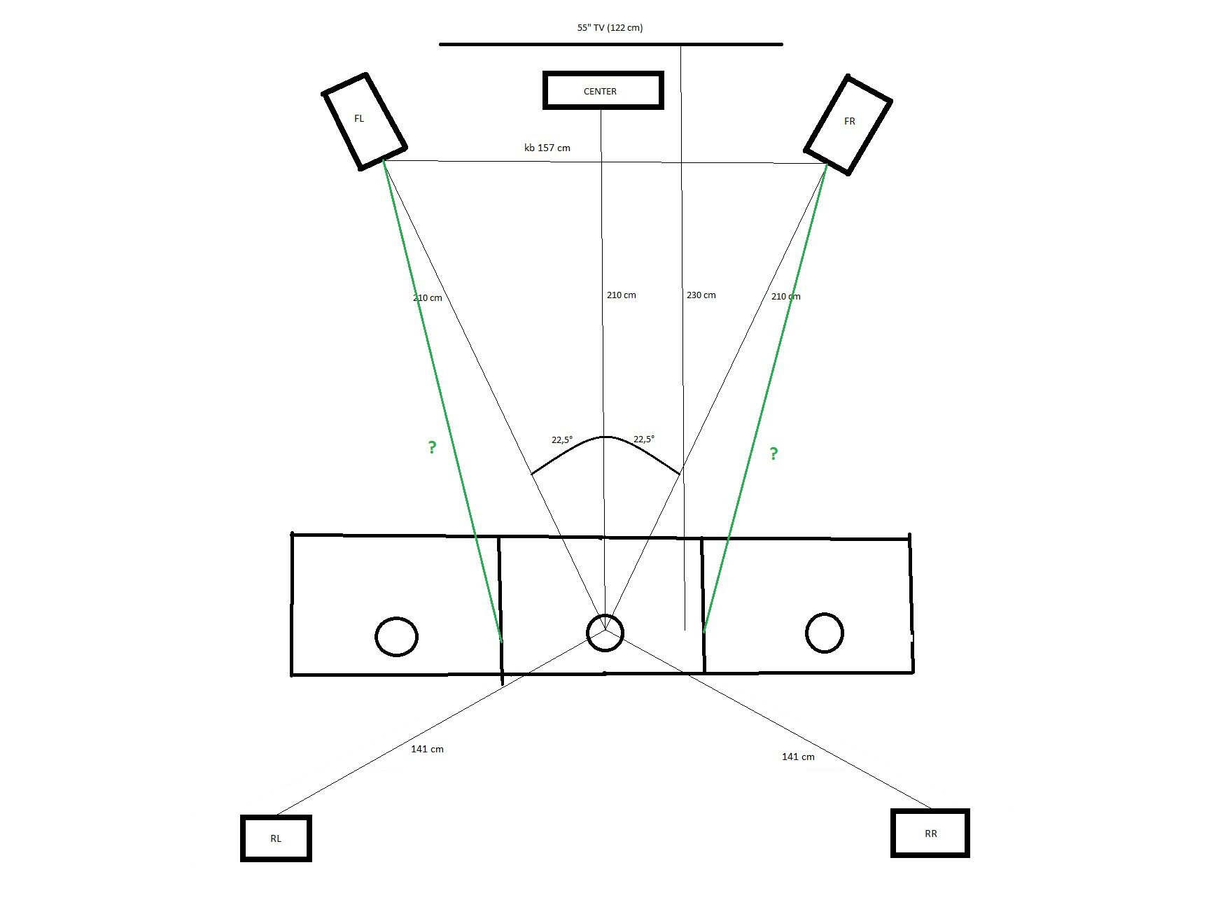

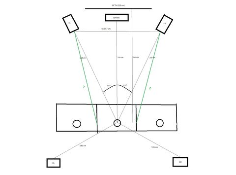

Volt egy kis pakolászás a (nem túl nagy) nappalinkban, hétvégén újra kalibrálom a rendszert, ezzel kapcsolatban lenne 1-2 kérdésem az alábbi móricka rajzzal megtámogatva.
A kis helység miatt érdemes-e:
1: 45 fok helyett a 60 fokhoz közelebbi szöget választanom a frontokat illetően?
2: a jelenlegi, vagy a módosított szög mellett érdemes-e PL a zölddel jelölt vonalak szerint kifordítanom kicsit a frontokat ahelyett, hogy a középen ülő ember fejére irányuljanak? Jelenleg mint látható, a szélen ülő személyek eléggé "kiesnek a háromszögből".(Nem, a Surroundokat sajnos nem tudom sem oldalfalra, sem 90-110 fokos tartományba tenni, ezért vannak hátul)
Szeretném a legtöbbet kihozni a rendszerből a nem ideális körülmények ellenére, emiatt kérem a segítséget
Aztán egyszer majd költözünk...

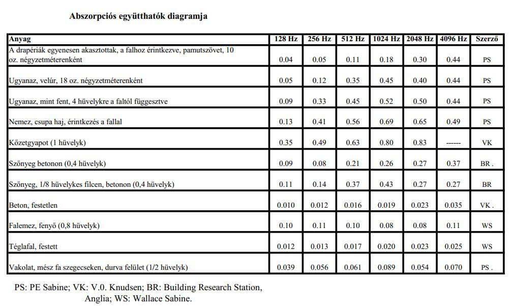

Okéoké, végülis csak azért osztottam meg, hogy próbáljam közelíteni BBéci és Dorian álláspontját, mert vhol sztem mindkettőjüknek igaza van. Hogy a táblázat adatai mennyire validak nem tudom, loptam
#72428 pont erről szól, hogy nem mindegy hány Hz-en szól, ami szól. 40 Hz átmegy a szőnyegen, mint kés a mikrózott vajon -
BIGi75
BIGi75 #72423 üzenetére
Szóval egy szőnyeges betonfelület kb. 200 Hz felett durván 10x jobb hangelnyelő egy csupasz betonnál, vagy hidegburkolatnál. Viszont 128 Hz alatt már max. 0,1 az abszorpciós együttható, tehát a felületet ért hangok 10%-át sem nyeli el. Ettől függetlenül ha lesz dedikált szobám ott nekem is padlószőnyeg lesz

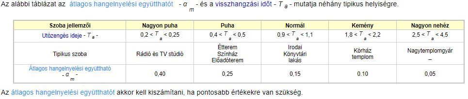

Egy helyiségben van minimum 6 határoló felület, mindegyikről verődnek vissza hangok. Helyes akusztika eléréséhez az utózengést kell megfelelően beállítani, teljesen mindegy, hogy azt a padlón, vagy máshol csillapítjuk, a padlónak semmilyen kiemelt szerepe sincs. (Kivétel amit korábban is említettem: az elsődleges visszaverési pontok (foltok), arra a 2-3 helyre mindenképpen érdemes valami kis szőnyeget tenni)
Ráadásul a "mert visszaveri a hangot" borzasztóan pongyola megfogalmazás: nincs olyan, hogy "a hang" minden anyag bizonyos frekvencia-tartományt visszaver, másokat részben elnyel, vagy átenged. Minél mélyebb a frekvencia, annál sűrűbb és vastagabb anyag képes azt csillapítani. Beláthatjuk, hogy a padló kezelése így jelentős korlátokba ütközik.
+1: Az utózengés helyes beállítása nem csak egy átlagszám elérését jelenti, hanem azt is, hogy minden oktávban egymáshoz lehetőleg közel legyen a mértéke. Mivel a mélyeket nehezebb csillapítani, elég könnyű a túlzott szőnyeg-függöny-kárpittal a magasabb hangok zengését aránytalanul tompítani. -
